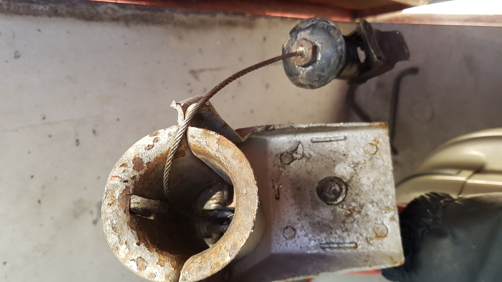

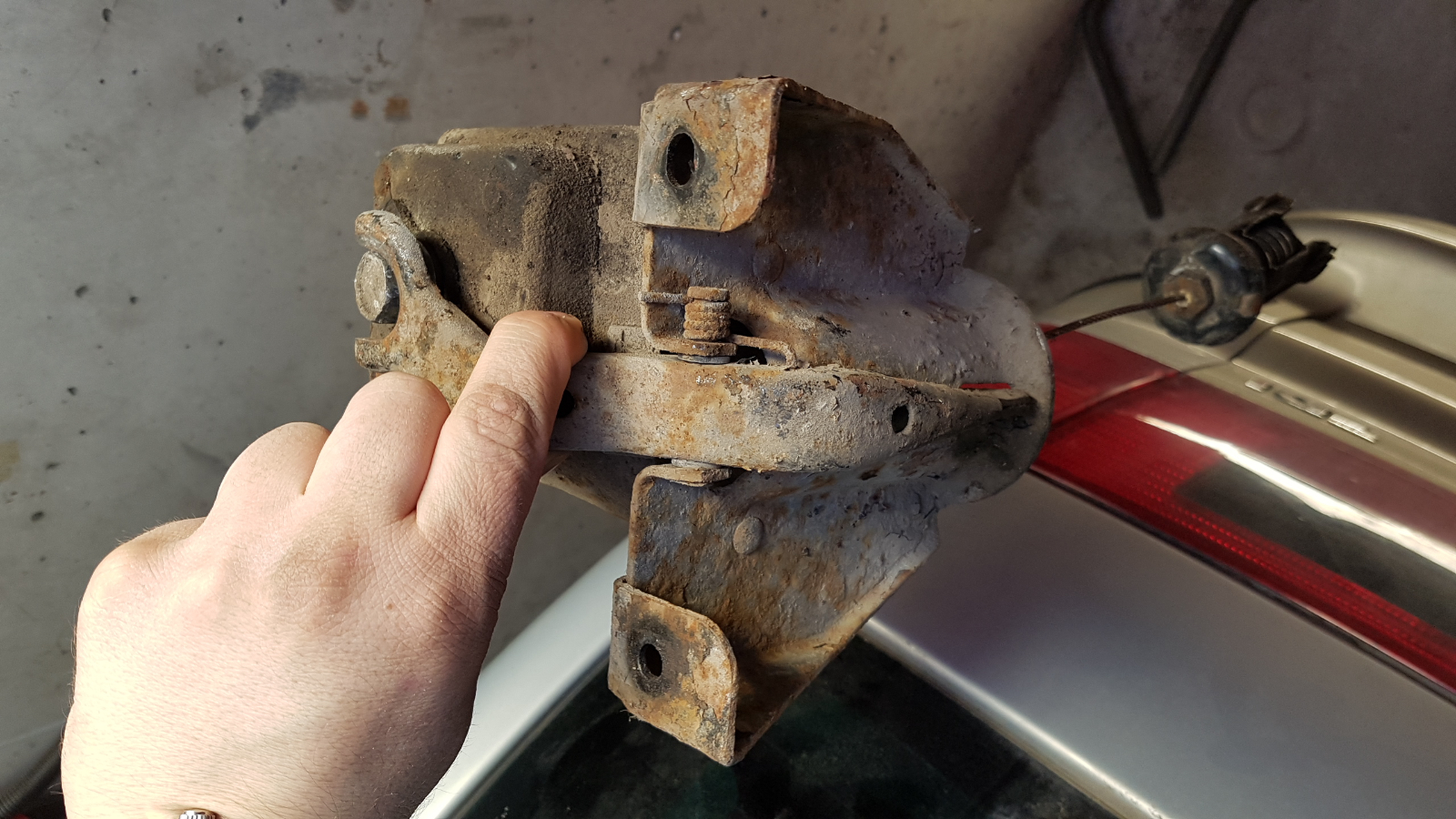

Ето какво представлява стойката за резервната гума. Много често дефектират и в сервиза който работя ги сменям постоянно, лошото е че и 2ра ръка работещи изкарват по един два пъти сваляне качване на резервната гума, просто са ръждясали а тресчотката е капсолована и всичката мизерия се натиква в нея.
Относно чистачката провери дали работи механизма и тогава едно рамо от моргата и си готов ако неработи обаче е филм.

Karaboev написа:Ето какво представлява стойката за резервната гума. Много често дефектират и в сервиза който работя ги сменям постоянно, лошото е че и 2ра ръка работещи изкарват по един два пъти сваляне качване на резервната гума, просто са ръждясали а тресчотката е капсолована и всичката мизерия се натиква в нея.
Днес се завирах бая отдолу под него и бях решил да я свалям но не стигнах до там обаче така като гледам това дето си го снимал няма нищо общо с моето

Точно това е което съм снимал. Отдолу се загледай държи се на 2 болта 13 мм глава. Загледай се по добре

А относно снимките точно това е лебедката. Различават се само по дебелината на ръждата
