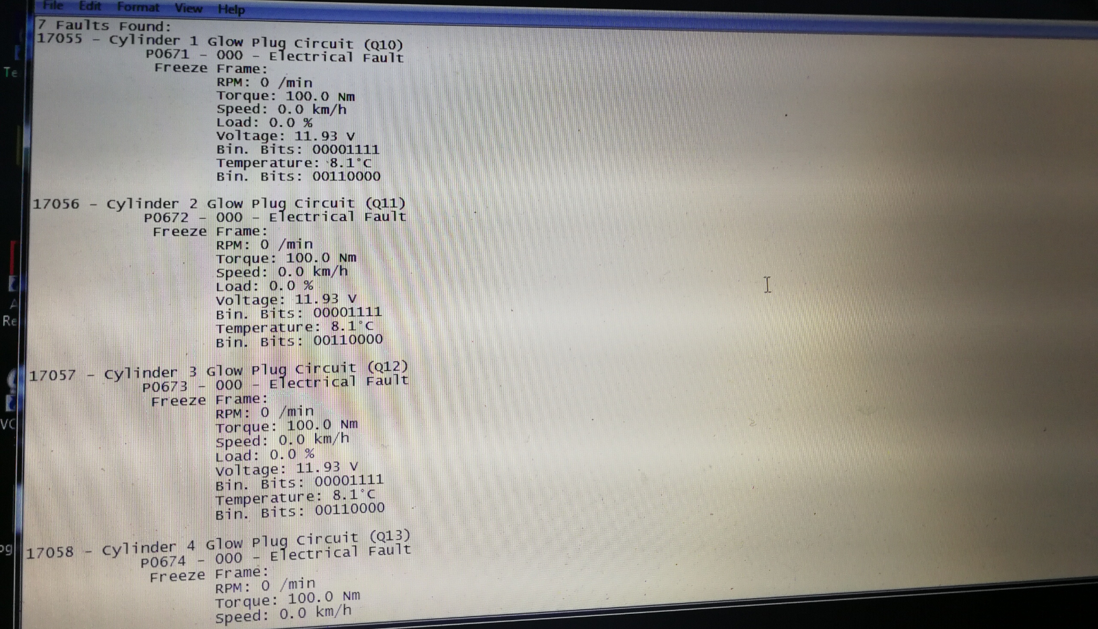

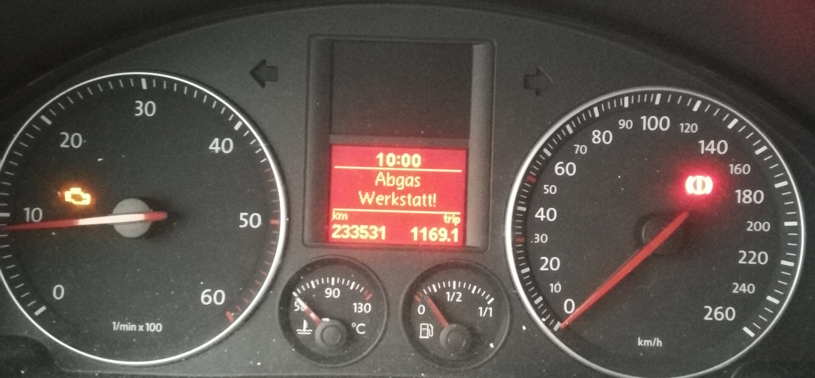

Здравейте, моля за малко помощ. Колата изведнъж започна да прекъсва много и изписва ABGAS VERKSTATT.

вероятно се касае за проблем с ел инсталацията на дюзата на първи цилиндър

Благодаря за съвета. Проблема беше точно от кабелите на дюзата.
