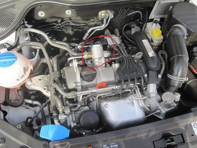

Да попитам това какво е и какви функции изпълнява?

Това е за бензина и доколкото четох там е прословутият cam flower, които е модифициран от FSI, може и да съм в грешка. Това от кои код ДВГ е има разлика от при мен, бубината е само 1 и има кабели и колко коня?

колата е на един приятел, ако не бъркам сеат леон 1.2 105кс, 2010.
това не е ли помпа за високо налягане на бензина?

Точно така това е помпа регулатор за налягането на горивото(бензина)
