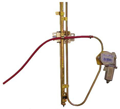

Освен това се сдобих и с ел стъкла,случайно видях една обява и след кратко чудене реших да ги взема.
Машинките са от този тип и до колкото четох били по-надеждни от тези със жила :gruebel
Въобще не съм на ясно по частите за голф 2,но ще се радвам да станат.
сега се чудя къде да сложа копчетата за ел.стъклата?Мислех си на барчето на скоростния лост долу дето има едни издатини за мушкане на стотинки :gruebel

Що си влошаваш колицата като ти трябват екстри карай си тройката.Тези "асансьори" са доста по-трошливи и по-скъпи от механиката.

От колегата от който ги взех,каза че ги е свалил от 4-врат голф с големия прозорец,моя е с 2 врати,но се надявам да станат някак си.
Поръчах си и две копчета(светещи) от този тип и ги очаквам да пристигнат другата седмица.
Ще направя класическата схема с две релета за обръщане на посоката на въртене,или общо четери за двете врати.

Аз свалих механизъм с ръчка от 4врат и си пасна идеално на 2врат, и двата бяха с малкия джам.

Ел.стъклата на двойката са си мега здрави,а не като на тройката.Проблемът е ,че малко бавничко се вдигат,но се свиква.

Тия моите не ми се виждат да са били оригинални,но да работят там.Иначе на моторчетата си пише Бош.
Все пак колата ще се прави за събота и неделя и за това гледам да има повечко екстри.
