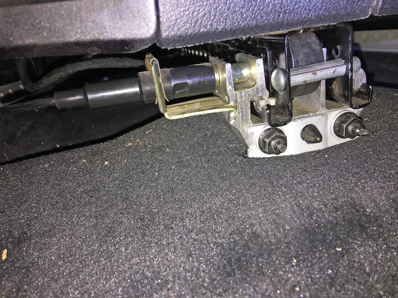

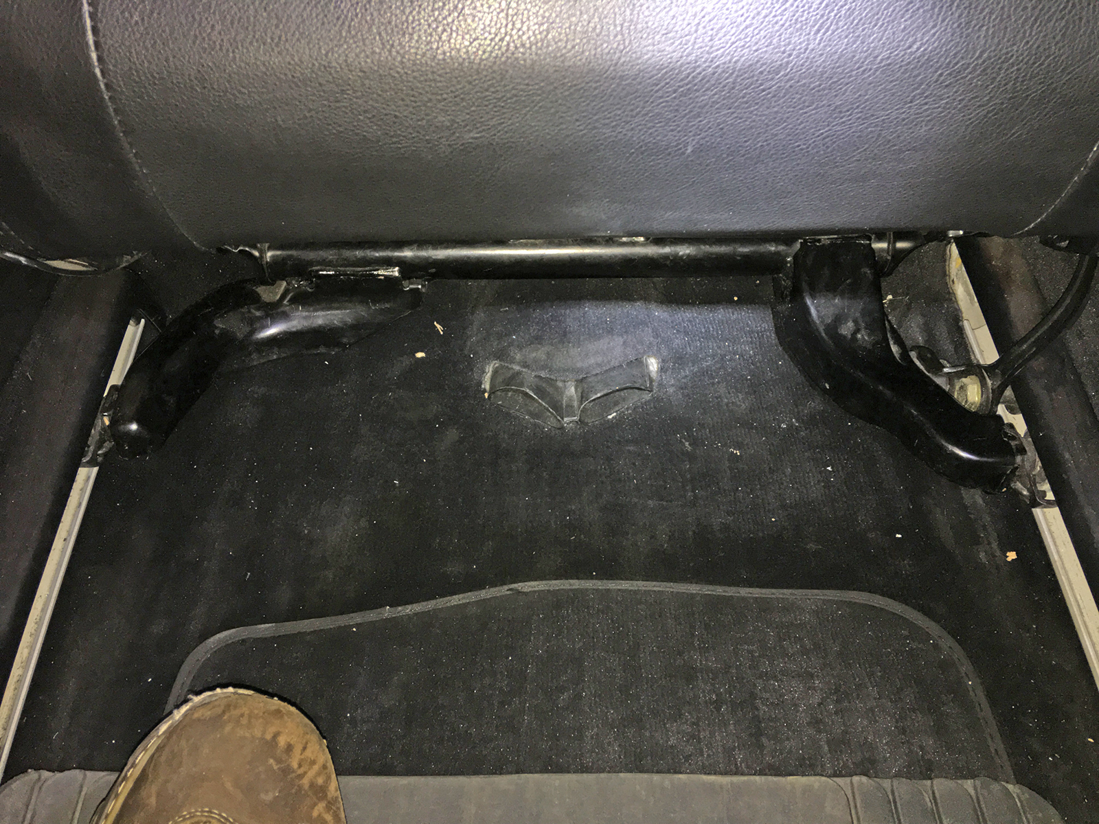

Пасат Б5,5 2001 г. комби. Днес бутнах назад предната седалка и от тогава вече спря да се застопорява. Движи се свободно по релсите напред назад и не може да се кара нормално. Подам газ да ускоря, седалката тръгне назад, крака ми се вдигне от газта и забие муцуната. Та въпроса ми е някой имал ли е подобен проблем и къде е бил той? Как се сваля предната седалка за да видя къде е проблема, защото така само се зверя отдолу и нищо не виждам? По средата отпред се вижда някаква шина и някакъв патрон отстрани вързан с нещо като жило. Предполагам че това е заключващото устройство за преместването, но как да го сваля за да видя дали действа от жилото? Виждам че на задните релси има назъбен гребен отгоре, което пък от друга страна това може да е застопоряващото устройство. Достатъчно ми е само отпред да я вдигна за да легне назад и да бръкна под нея, но не знам как? Прилагам снимки поглед отпред и отзад.

Това,което се вижда на снимката след жилото то по принцип зааключва да не се мести седалката.При моя Б3 има и на шината на седалката едно болтче 6мм,което не позволява на шината да излиза на зад

За да смъкнеш седалката отвиваш 2-те 13ки гайки които се виждат на снимката ти. И дърпаш седалката назад, тя ще излезе от релсите, но преди това им смъкни декоративни капаци, да не ги счупиш.

Решението е следното. Германеца е смазал щифта блокиращ придвижването с някаква грес, която с годините се е спекла и след като съм дръпнал жилото е блокирало в патрона в отключено положение. Вижда се на първата снимка черния патрон отляво на гредичката. Без да свалям седалката махнах фиксиращата пластина на накрайника на жилото и целия патрон излезе назад. Но преди това трябва да се стиснат двете ушички на корпуса му за да мине през отвора в планката. Така блокиращия щифт излезе напред и след почистване и смазване го монтирах обратно на мястото му. Сега вече си работи перфектно и дори пак да се спече щифта в патрона вече знам къде да търся проблема. Не успях да сваля седалката и се измъчих в неудобна поза, но поне проблема е отстранен. Благодаря на всички отзовали се!
