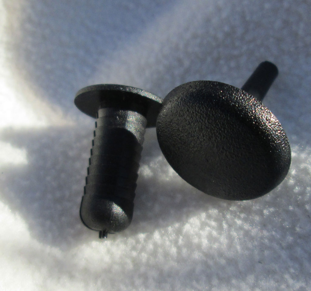

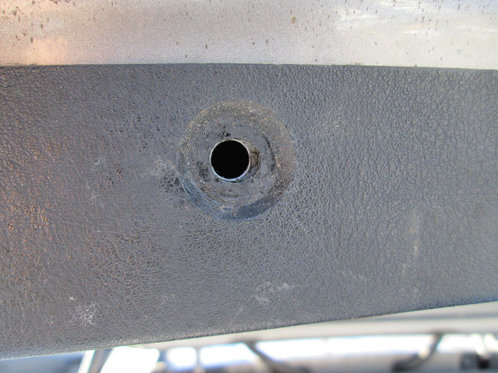

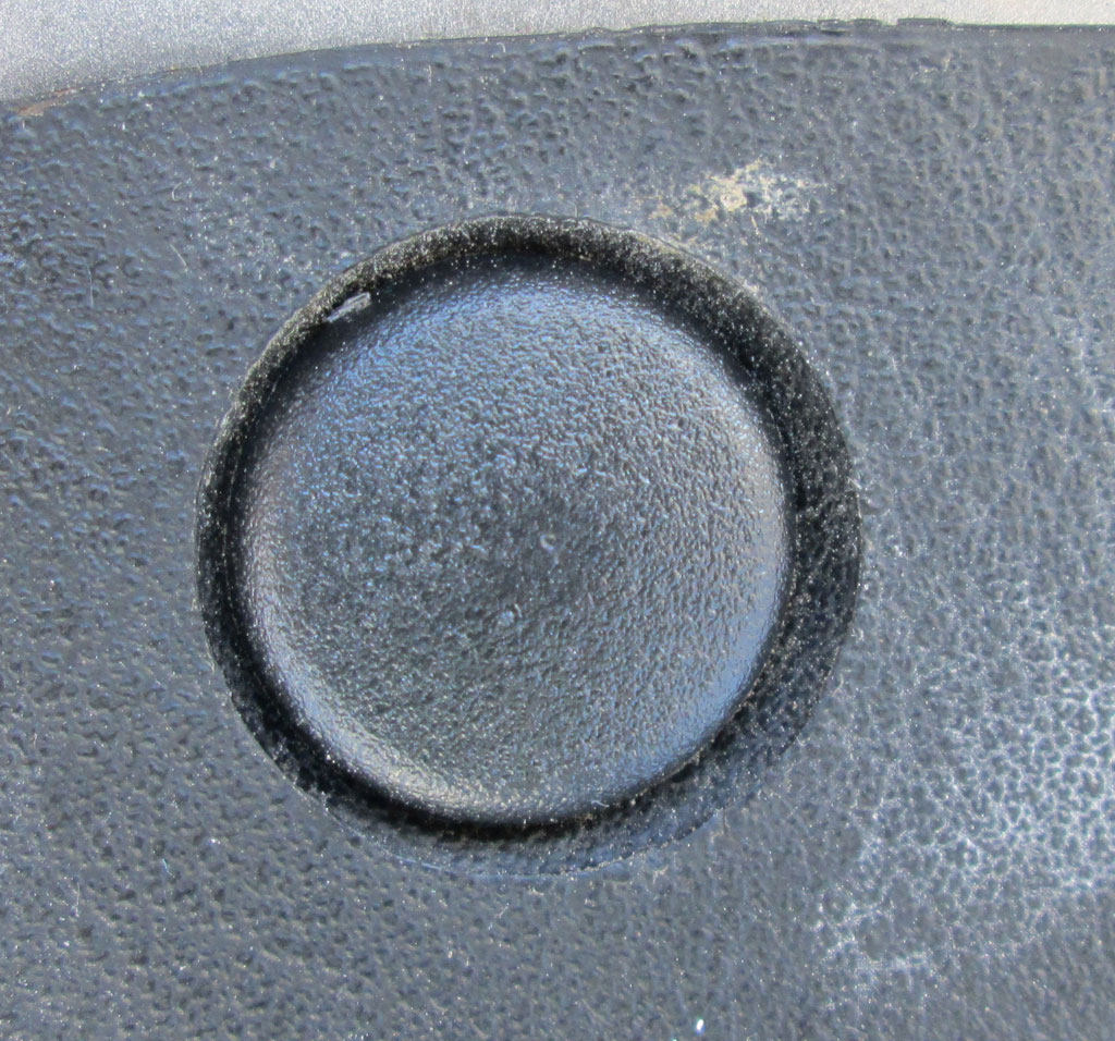

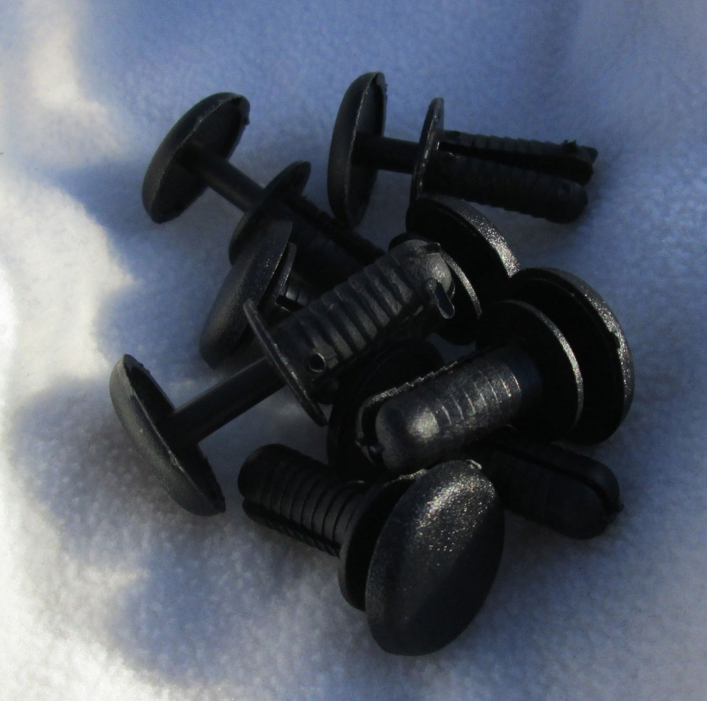

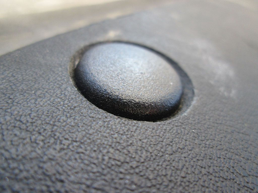

Като правих тези дни бравата на задния капак изпочупих и изпогубих доста от щипките, които държат пластмасовата кора на капака (Пасат В3, 1990г. 1.8, 90 коня). Днес обикалях по магазините и пробвах десетки всевъзможни фирмени щипки, от левче и прочие. Нито една не пасва. И накрая ми се усмихна късмета - щипки за Лада Нива
Пасват 1:1 и то на цена 30 ст. едната (при левче от другите), вижте сами!
