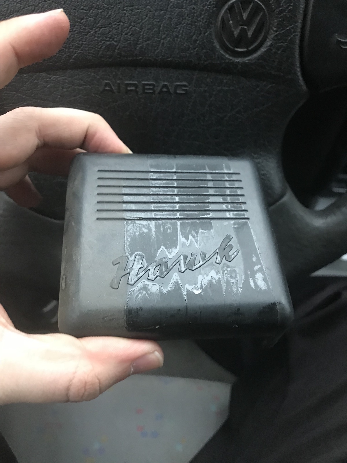

Добър ден,
Моля за помощ VW Polo 1.4 1996 не пали и автоалармата свири постоянно !
Колега ме посъветва да прекъсна автоалармата и да направя "байпас", да свържа някои кабели за да запали.
Зашото тя блокирва запалването на двигателя.
На таблото изписва и IN 02 !
Стартера върти !
Акумулатора е зареден!
Прилагам снимки.

Първо трябва да намериш кой кабел от алармата ти блокира запалването и да го възстановиш. С проследяване, ако нямаш схема.
Може и кабела за свирката да откачиш, да не ти пищи...
Не пали при откачено захранване на алармата или не пали въобще, дори и захранена аларма?

По принцип имобилайзера на алармите е окабелен с кабели с еднакъв цвят.В твоя случай не са жълтите от голямата букса от снимката,която си качил.Ако разполагаш с мултицет или пробна лампа може да разбереш кои кабели са за имобилайзера и да ги свържеш "накъсо" независимо дали е включена алармата,но да не влизат/излизат от нея...Според мен са двата сиви от средната букса,но без мерене с уред няма как да си сигурен на 100%...Ако е спешно,може да звънна на майстор по алармите от Монтана,да даде мнение за цвета на кабелите на имобилайзера на този тип аларми...

Двата дебели черни кабела трябва да се окъсят!

Не пали и при изключена и пусната аларма!
Днес свързах 2-та черни кабела, както ме посъветва Ivan_pop.
Благодаря много !!! :bowdown
Това е решението!
Двигателя запали от 1-вия път . :)
