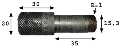

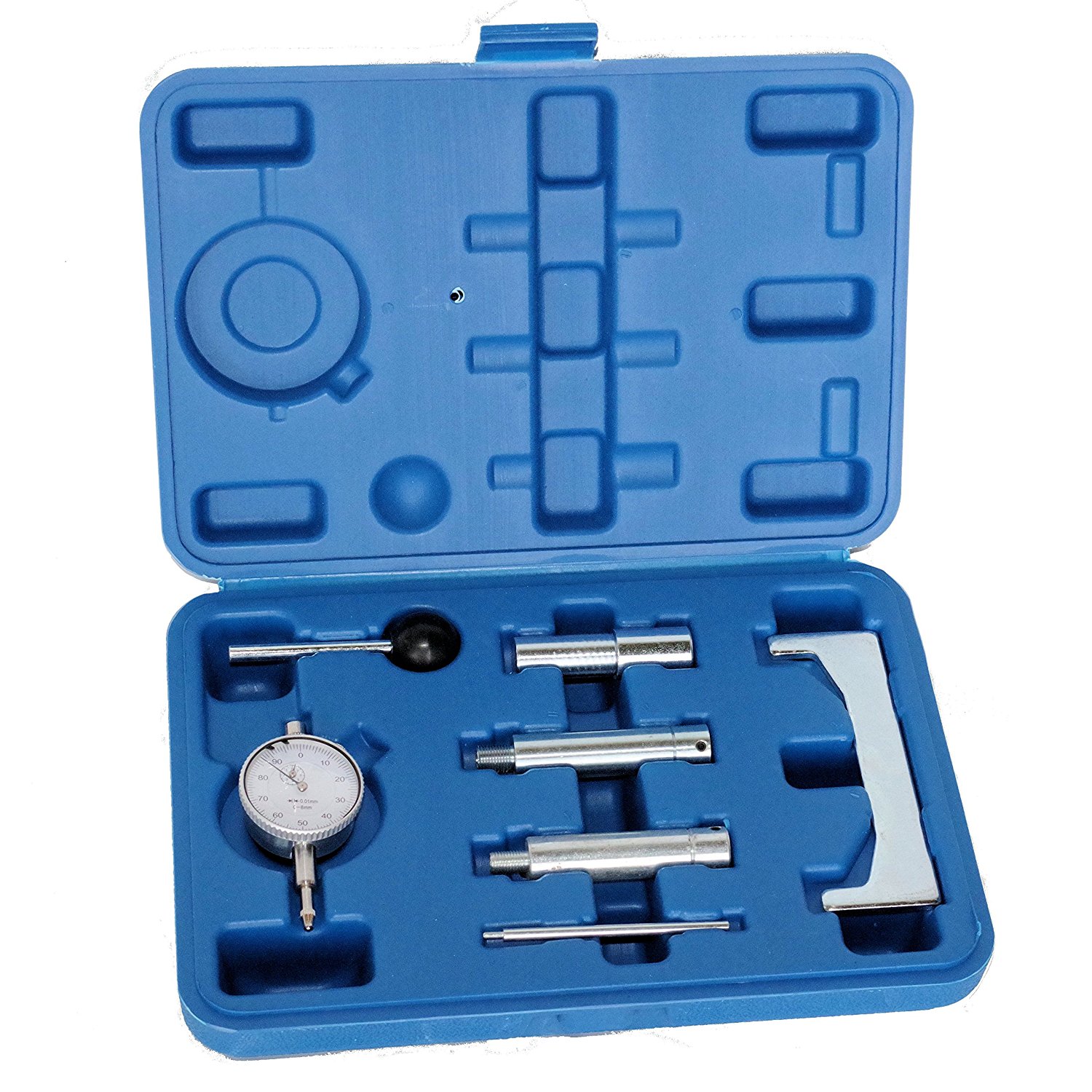

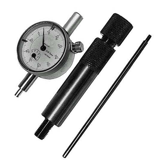

Попаднах на схеми на инструментите с които се центрова и проверява зацепването на ангренажа. И други инструменти:
http://t4-wiki.de/wiki/Spezialwerkzeug
Конкретно за TRANPORTER 1.6 TD:
- 2064 - Фиксатор на зъбното колело на помпата.
- 2065 A - фиксатор на разпределителният вал (полезна е дебелината, като всяка пластина 4.5 мм е достатъчна)
.... и най-ценното :
- 2066 - преходника с който се настройва предварението на помпата. Оттам всеки микрометричен часовник е достатъчен.
Иначе всичко това го има в готов вид в AMAZON, EBAY...
https://www.amazon.de/F%C3%B6rderbeginn ... ords=2065a - комплект 1136 от неясна марка... :)

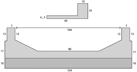

В чуждестранните форуми попаднах на чертежи за корите от интериора. В PDF формат и формат подходящ за CNC фреза. :beer

KLAMER
Мнения: 42
Регистриран на: Вто 18 авг 2009 12:12
Автомобил: TRANSPORTER T3 T25
Двигател: JX
Местоположение: Varna
Re: Технически схеми за Транспортер - Каравел 1979-1992
Мнениеот KLAMER » Вто 06 фев 2018 11:49
Ами , аз бях против и препратка да дам , както и самите схеми. След малко почвам да ги свалям.
Това е линка: http://fanclub-vw-bus.ru/forum/viewtopi ... 49&t=15644
