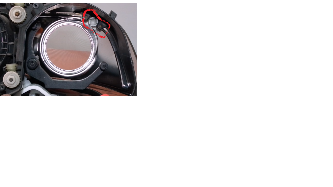

Това от какъв пасат е ? В5 или В5.5 ? Досега разглеждах един разглобен фар от В5.5 и не видях такава част. Дай повече инфо и ако го имам и е здраво може да ти помогна.

Добро утро
и аз за фаровете да питам :)
тръгнах да си сменям крушките на късите светлини
няма драма, освен че на левия фар буксата се беше полурзпаднала и я махнах и директно с кабелните обувки на клемите !
дотук ок
но като ги светнах с/у стената - единия свети нагоре другия на долу - същото се отнася и за дългите светлини.... нищо не съм пипал по реглажа , нито дългите светлини съм отварял - какво съм сбъркал- някакви идеи ?

отвори пак капачката , хвани крушката и леко я натисни нагоре и надолу, според мен целия ти рефлектор ще се клати, защото си извадил някоя от опорните му точки . Те са едни сферични главички като костна става.

DoH_KuXoT написа:Това от какъв пасат е ? В5 или В5.5 ? Досега разглеждах един разглобен фар от В5.5 и не видях такава част. Дай повече инфо и ако го имам и е здраво може да ти помогна.
Фара е ксенон за 5.5, това чудо държи рефлектора на лупата

Мнениеот JuStan » Сря 24 яну 2018 9:38
DoH_KuXoT написа:отвори пак капачката , хвани крушката и леко я натисни нагоре и надолу, според мен целия ти рефлектор ще се клати, защото си извадил някоя от опорните му точки . Те са едни сферични главички като костна става.
благодаря
ще пробвам довечера, че не съм с колата
а толкова ли лесно се вадят тия опорно точки - щото никаква грубост нямаше от моя страна при монтаж-демонтажа ?

dqvola_91 написа:
затова не съм го видял , аз разглеждах обикновен фар. От него щях да ти сваля каквото е нужно като подарък, защото фара е за части. Имам познат който има ляв ксенонов фар пълен комплект, но от него няма как да се свалят части, знам че го продава, има една единствена забележка в единия ъгъл има лека драскотина на стъклото , която и след полиране не излиза.
