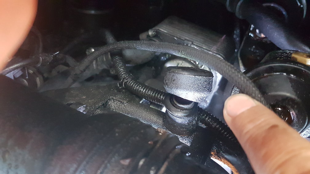

Здравейте,имам проблем ,след като спрях колата Пасат 1,9 тди 2001г.и се прибрах един съсед ми каза,че излиза пара.
Като вдигнах капака,видях че двигателя е олят с антифриз.Налях антифриз,запалих колата за да видя от къде тече.
От никъде не течеше.Пуснах парното и се оказа,че духа студено.Загасих двигателя и тогава видях че тече антифриз от
една гумена тапа.Понеже не знам за какво служи тази тапа, а тя е скъсана съм снимал мястото и ви пращам снимки ако може някой да
помогне!Благодаря!

не разбирам въпроса ти,но в купето няма следа от пара и теч.Тази тапа е на една метална тръба а над нея минават два гумени маркуча.Докато работеше двигателя изобщо не течеше,а след като го изгасих текна и тогава забелязах че тапа ли е или не е скъсана.А може да е един вид (бушон)не знам за това питам.

На първо време сложи нова. Изкарая на магистралата и я пробвай на високи обороти ако има проблем ще си проличи.

Колега, аз съм със същия двигател, но на Ауди А6. И аз имам същата гума и служи за тапа. Така, че я сменяй, или сложи един затапен с нещо маркуч и си карай колата.

Заместих тапата с маркуч затапен в единия край и всичко е ОК.
