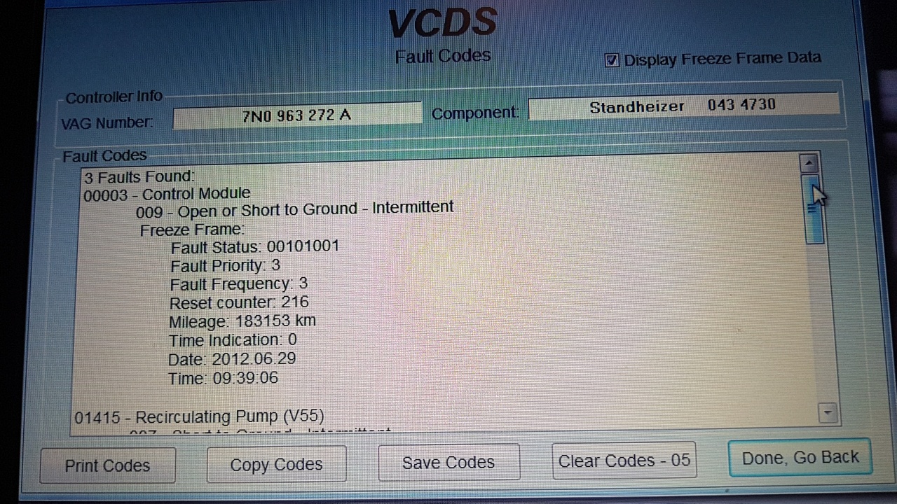

Колата ми е оборудвана с оригинално монтирана печка /мисля Вебесто /. Имам бутон за пускане при климатроника, меню за настройки и допълнително дистанционно /VW/ за пускане он/офф.
От известно време при тест с VCDS виждам записана грешка в модул Auxiliary Heating :
1 Fault Found:
00003 - Control Module
009 - Open or Short to Ground - Intermittent
Freeze Frame
Fault Status 00101001
Fault Priority: 33
Fault Frequency: 1
Reset Counter:163
Търсих инфо из нета, но не откривам.
Досега печката винаги си работеше нормално, независимо от тази записана грешка. С VCDS съм я чистил, но не след дълго отново я записва. Принципно печката се пали винаги автоматично при старт на двигателя и външна температура под 4,5 градуса. Днес за пръв път ми направи впечатление, че колата загря много бавно, опитах се да включа печката с бутон от таблото, но веднага се изключваше. След като паркирах пробвах с дистанционното и запали, след което си работеше нормално 15мин. /толкова съм и задал/. След това обаче на няколко пъти я пробвах докато карах и в някои моменти се палеше, в други не.
Някой сблъсквал ли се е с подобен проблем?

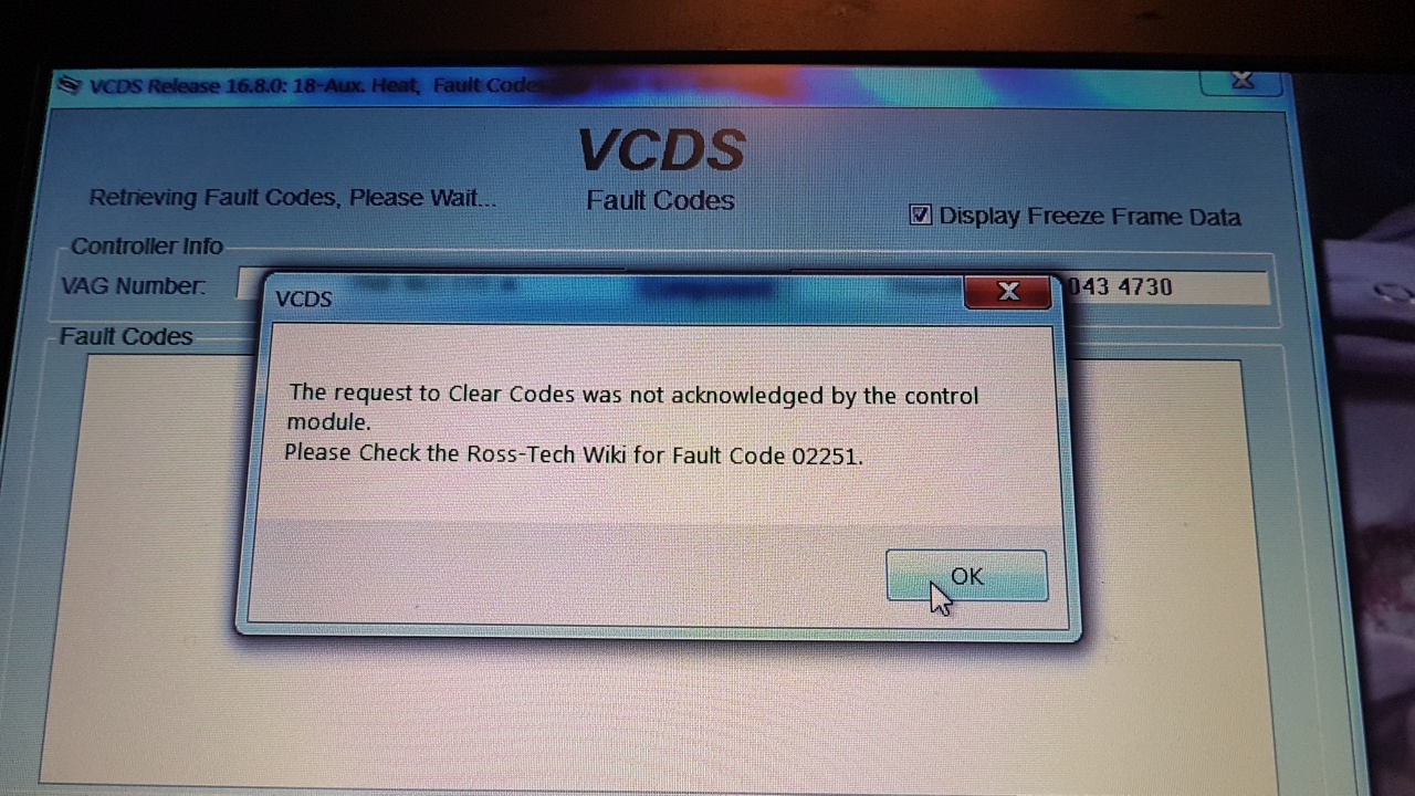

Привет, както се очакваше проблемът задълба.
Безуспешните стартове на печката зачестиха, а в събота тотално спря. Това се случи след като не искаше да се запали отново и аз многократно опитвах с бутона от конзолата на климатроника, а също и от дистанционното. Накрая от дистанционното уж захапа, но всъщност печката така и не тръгна, само се размириса на нещо кофти. На всичкото отгоре се оказа, че имам проблем и с термостат или термостати, защото вчера при пътуване от Боровец за София с неработеща печка, колата така и не загря. Сега ще влизам в бокса за термостат/и. Въпросът е с печката какво да правя, зъвнях на колегата НеУмоРеН и човекът каза, че ще помогне ако печката е дефектирала, но иска да му я занеса свалена. След като в съобата я мъчих да тръгне печката, тя тотално се заключи и сега с Ваг-Кома ми даде следните грешки:

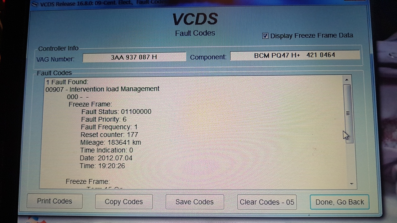

Също обаче беше дала и в модул Central Electronic това:
като по долу пишеше, че са засечени 11,6V.
Зачудих се да не е слаб акумулатора, от това да не пали печката, дали е възможно? Тази сутрин мерих втория акумулатор, който е за печката, показа ми 12.9V
Основният на колата не съм го мерил, но колата пали нормално, старт/стоп функцията работи нормално, предполагам е ок той.

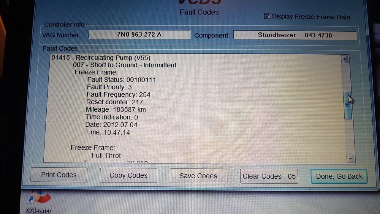

За пръв път записва грешка за циркулационна помпа, дали може да е заминала сега и тя или просто от многото ми опити да включа печката да е дала някаква грешка, защото като време на записване на грешката съвпада с времето на опитите ми. Преди това си записваше само първата грешка. Сега не мога и да я отключа вече, трябва ли нещо специално или с Ваг-Ком-а е възможно?

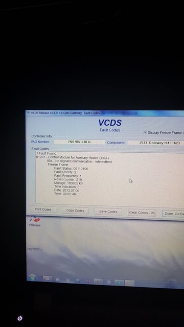

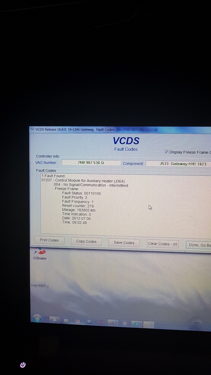

Става все по интересно, това е от вчера нова грешка:
Записана е в два модула : Central Electronic и CAN/.....
Днес съм при Niksi за смяна на малкия термостат, да видим какъв ще е резултата, ще огледаме захранването и всички връзки на печката. Дано наистина да е някъде там решението. Ако не се открие нищо, ще я вкарам в предтавителството на вебасто. Всъщност, така и не знам каква е точно марката, търсих табели и информация по цялата кола, никъде нищо. А печката така добре е скрита, че няма видимост до нея.

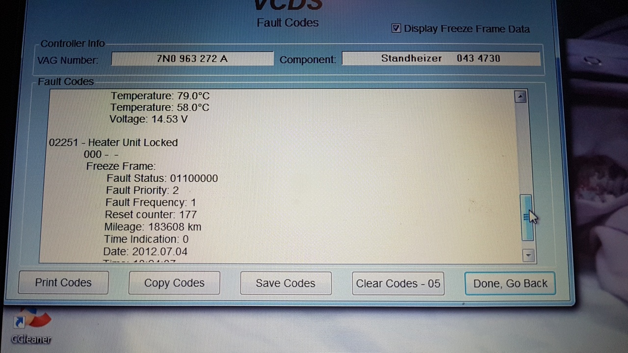

Четох в един чуждестранен форум, че с VCDS може да се отключи, от адаптация на модула за допълнителното подгряване и от падащото меню се изибира Heat Unlock. Някой пробвал ли е?

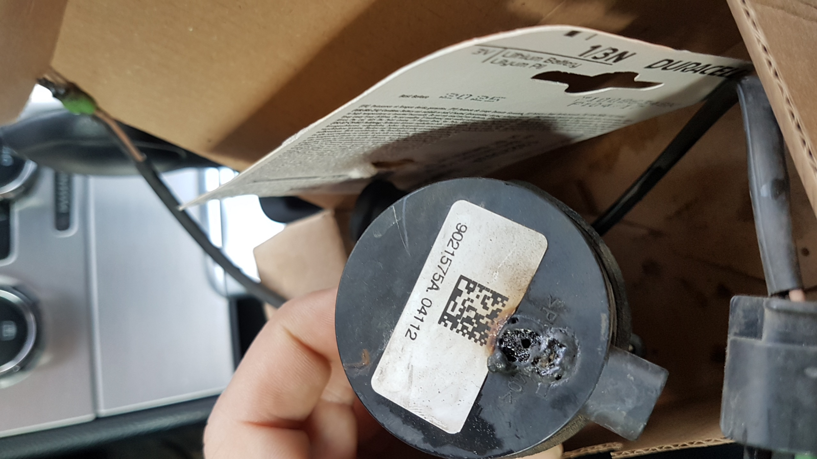

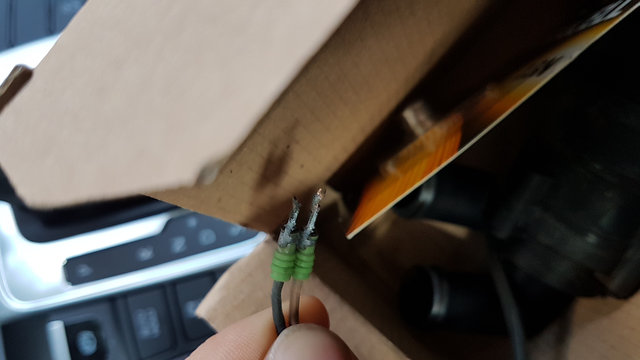

georgebonev написа:Аз пак си мисля, че проблема е в захранващия кабел след контакт
georgebonev, благодарности за съветите!!!
Ако знаете колко прави сте с колегата vekatap.

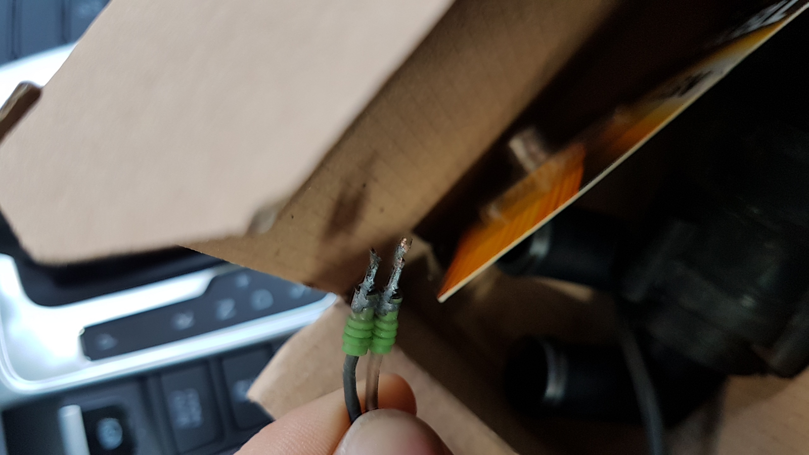

Бях в сервиз на Вебасто, оказа се инсталацията, нагорели букси + циркулационната помпа, която имаше стопено и по корпуса. Не знам ако по-рано бях обърнал внимание при първите грешки дали нямаше барем помпата да спася, но то и на нейната букса всичко беше нагоряло. С нов захранващ кабел и нова помпа, вече всичко е ок!
Иначе смених и термостата на DSG-то, но не намирам разлика в поведението. Сравнително бавно загрява /без печка/. Примерно днес трябваха 25мин. кротко каране в сутрешна София за да стигне 90гр. според таблото или 76гр. според скритото меню от климатроника. Радиаторът е хладък, нито топъл, нито студен, тоест около човешка темп. Ако карам динамично доста бързо загрява. Ама може и това да си е нормалното положение за тез високоефективни CR мотори. То затова май масово са с донагреватели.
Ето и две снимчици:
