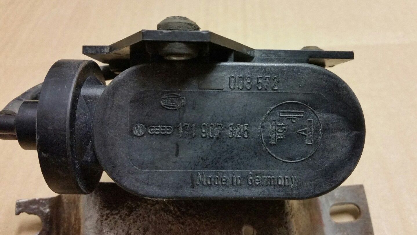

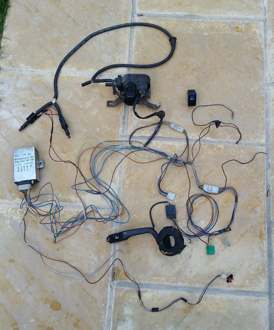

Колеги, влезна ми муха в главата да добавя круз контрол на голфа си. Намерих тук таме някои части, намерих схемата, НО ...... някой дали е правил такова нещо - и най-вече - дали с частите (виж снимките) които смятам да закупя (още не съм ги купил, понеже хич не са евтини) ще стане номера?

След още малко търсене гледам, че ще ми трябва и някакъв Hall Sensor - това задължително ли е? Че кат гледам го няма по снимките - май това от снимките не е пълен комплект .....

Разбира се, и двете ми двойки са с круиз-контрол. Хол датчика го има на снимките, прилича на бубинка, с две перца.
Интересно ми е каква цена ти искат за частите? На мен същия продавач за частите от първата снимка в първото мнение ми обяви цена 800 лв!!! Не го взех, но му обясних, че продава непълен комплект и какво липсва. Виждам, че се е опитал да го допълни от части от Пасат.
Това е при мен на първия ми Голф2, на втория не съм правил снимки. Помпата на круиз-контрола се вижда под казанчето на антифриза, управляващия блок е монтиран в барчето на фабрично предвиденото място.

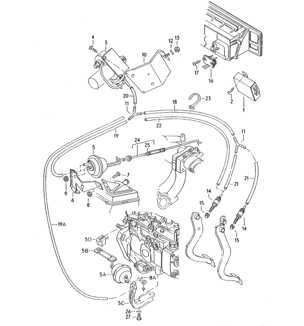

Ангеле, ако не ти е проблем, сподели накратко принципа на работа. Явно не е проблем да се монтира и на карбуратор. Не съм сигурен дали е така, но допускам, че компира на темпомата взема сигнал от хол датчика в таблото и посредством вакуумната машинка и елементите хванати за педалите издърпва газта така, че да поддържа зададената скорост.

Да, почти позна. ЕБУ-то на темпомата управлява вакуум-помпата, която издърпва или отпуска актуатор за дроселовата клапа. Машинките при педалите служат само за спиране на темпомата електрически и механично - системата е двойно подсигурена срещу блокаж в действащо състояние.

Еми цената е малко по-малка, ама пак е над 500 лв. Можеш ли да споделиш кои са частите от Пасат? Понеже ако комплекта не е оригинал от Голф МК2 - изобщо няма и да го вземам..... А като цяло с тези части ще стане ли да се подкара круз контрола - или ще трябва нещо допълнително. Ще постна снимка и на двигателя си - за да може да се придобие представа на какъв двигател смятам да го слагам.

Не рискувай - тези снимки са примерни, не са на реалните компоненти, които ти предлагат.

Аз имах транспортер от САЩ и частите са същите като на снимките но имах на жилото на километража по средата една кутийка с електоника.Също трябва да имаш на километража отзат таблото номер 16 от снимката.
