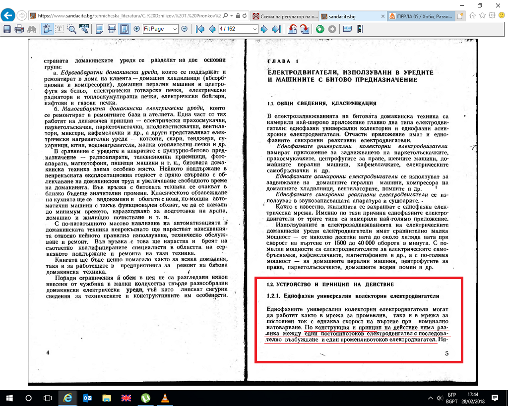

Re: Схема на регулатор на обороти на асинхронен електромотор.
Честито:
Взето от тук
Взето от тук
Към мен е адесирано, знаех си
И какво е "честито"? Гледам децата ми го ползват (7-ми и 9-ти клас) и се питам какво значи? Тях не съм ги питал :-).
Постояннотоков двигател (в случай, че изобщо се има предвид колекторен) е по-ограничено понятие, а колекторен е по-общо. Колекторните двигатели могат условно да се разделят на постоянно- и променливотокови. Принципно няма голяма разлика и всеки колекторен променливотоков двигател може да работи и като постояннотоков. Но колекторен двигател, направен само за постоянно напрежение (ток) не може да се използва на променливо, или поне не бива
. Има важна конструктивна разлика.
ПП Няма да търся сега в архивите си софтуер за разглеждане на djvu, виж нататък в документа сигурно пише.
.И какво е "честито"? Гледам децата ми го ползват (7-ми и 9-ти клас) и се питам какво значи? Тях не съм ги питал :-).
. Има важна конструктивна разлика.ПП Няма да търся сега в архивите си софтуер за разглеждане на djvu, виж нататък в документа сигурно пише.
Ако "изпълнението" на статора е с постоянни магнити няма как да тръгне на пром. ток . Но имам един ел.мотор , на табелката пише, че е за постоянен ток , но е с навит статор, ще пробвам дали няма тръгне на пром.ток, мисля, че ще тръгне...
Въобще не коментираме с възбуждане с постоянни магнити, а само с намотки. За постоянните магнити е ясно.
В тези за променлив ток, задължително са взети мерки за избягване на токовете на Фуко (ламелизиране). Докато в постояннотоковите, индуктора (най-често статора) може да е намотка върху парче желязо, отливка.
