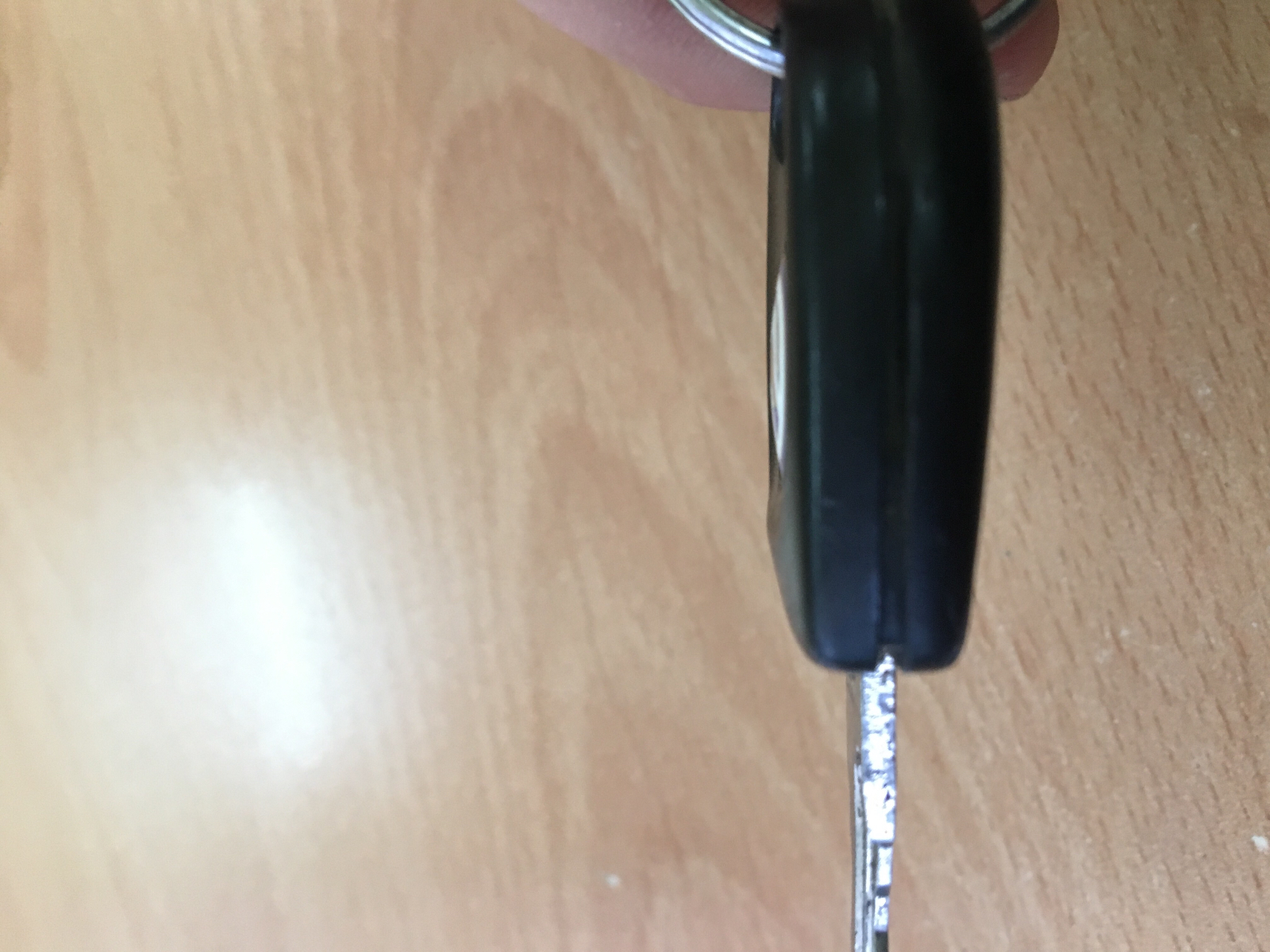

Питането ми е дали този ключ се разглобява и как. Дали може да се смени диода с лед, за да свети по-силно.

Разглобява се.С подходяща,по-дебела права отверка се разделя на две.Но светлината е от крушка,а не диод и щом свети слабо трябва да смениш батерията...

На щипки ли е,или после требве да се лепи?

Нищо не се лепи.
