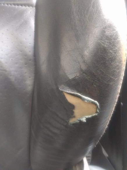

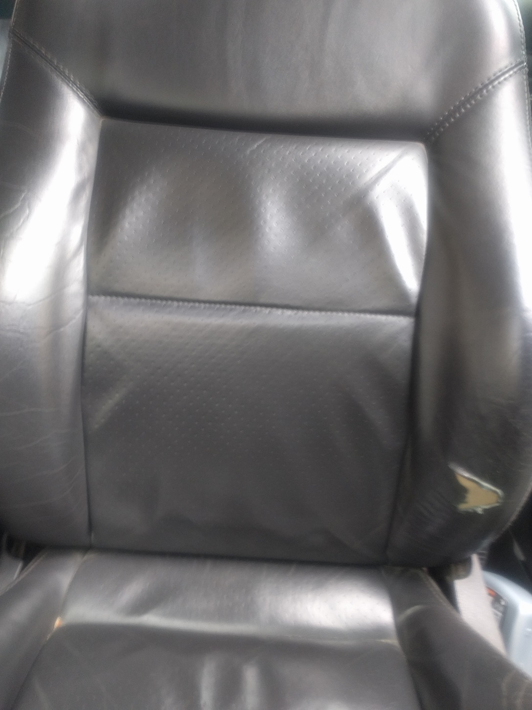

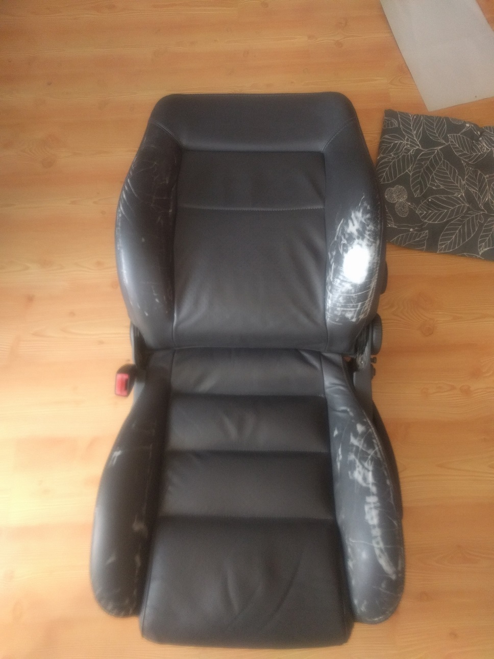

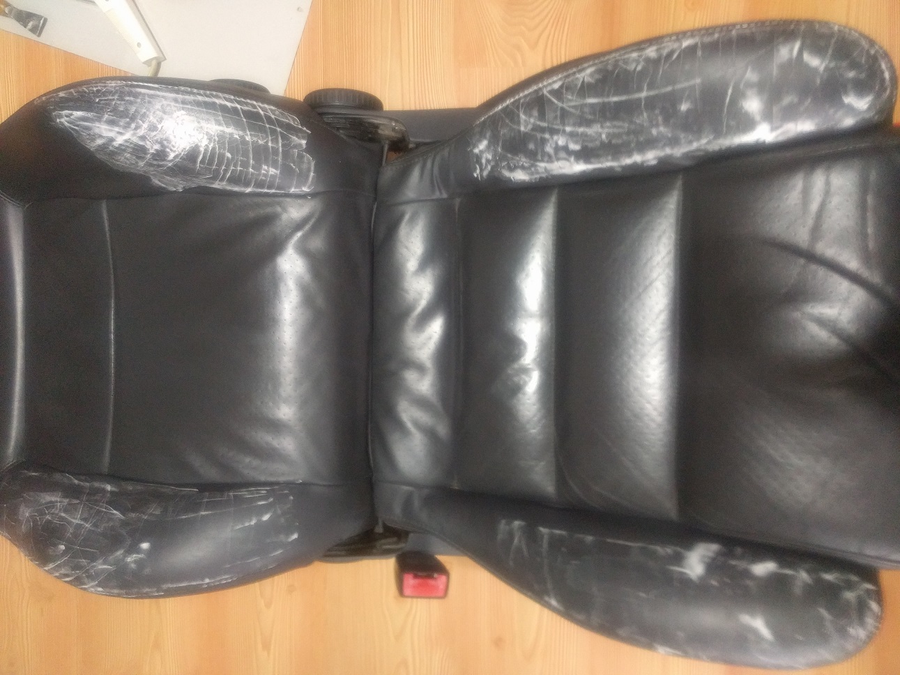

3. Ето и седалката в началото.
Така изглеждаше
От близо

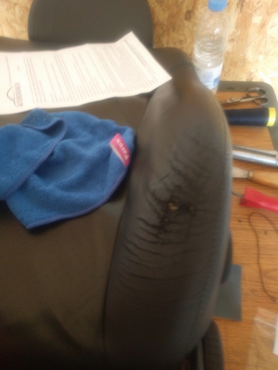

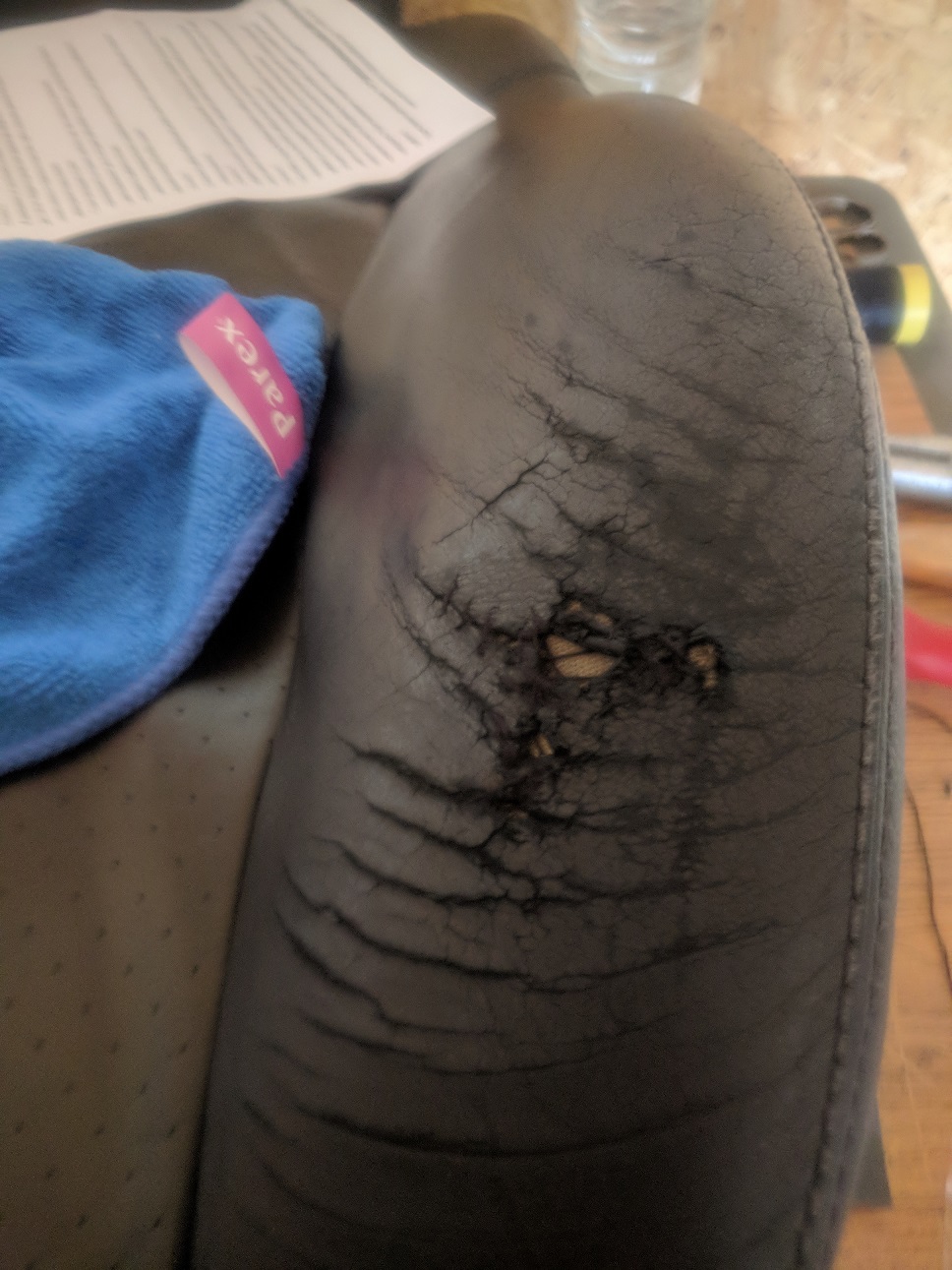

4.Скъсаното първо приших с конец и закривена игла, за да се прибере. Ако има липсващо парче, може да се използва и кожа подобна на вашата седалка без значение от цвета и да се пришие наново. Абе като кръпка. Ако отдолу е скъсан и плата над дунапрена си поръчвате от същата фирма подложка 3лв.
Кръпката
Готов за работа

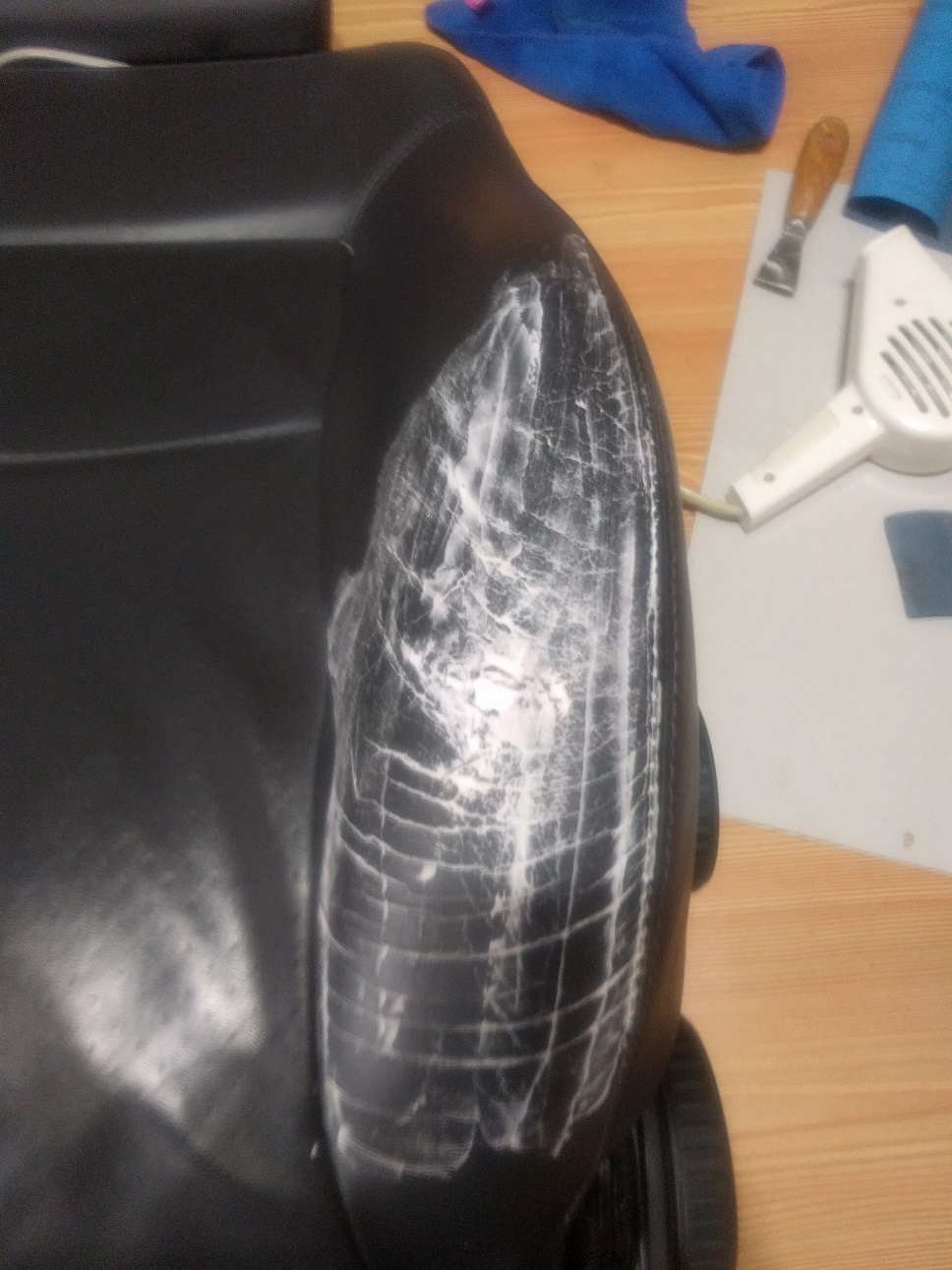

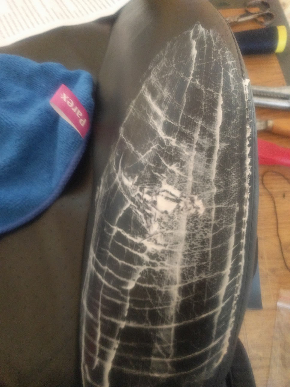

5. След като сте направили кръпката се започва "Шпакловането". В комплекта има препарат за почистване 1 номер, почиствате с него, духаме с пистолета за горещ въздух на 1 степен или сешоар при липсата на тези уреди чакаме 5мин. Следва препарат 2 номер нанасяме и пак сушим или чакаме 5мин. Тези препарати нанасях с микрофибърна кърпа. Пристъпваме към нанасяне на филъра, той е кремообразен и се нанася със шпакличка по 45 градуса успоредно на пукнатините. Използва се за запълване на пукнатини, нацепен салон, но аз го използвах из кръпката. Нанасяте тънък слой, сушите или чакате докат стане като гума на допир. Шкурим с водна 800 до заглаждане, почистваме с влажна кърпа и пак препаратите 1 и 2, пак филъра. пак шкурка и така 15 пъти или до резултат, който на Вас ви харесва. Съвет после боята не скрива кусурите, така че търкате доката стане супер гладко и най-вече ви хареса на вас.
Първа ръка

Цялата шпаклована
Борда почти готов
Готова за боя

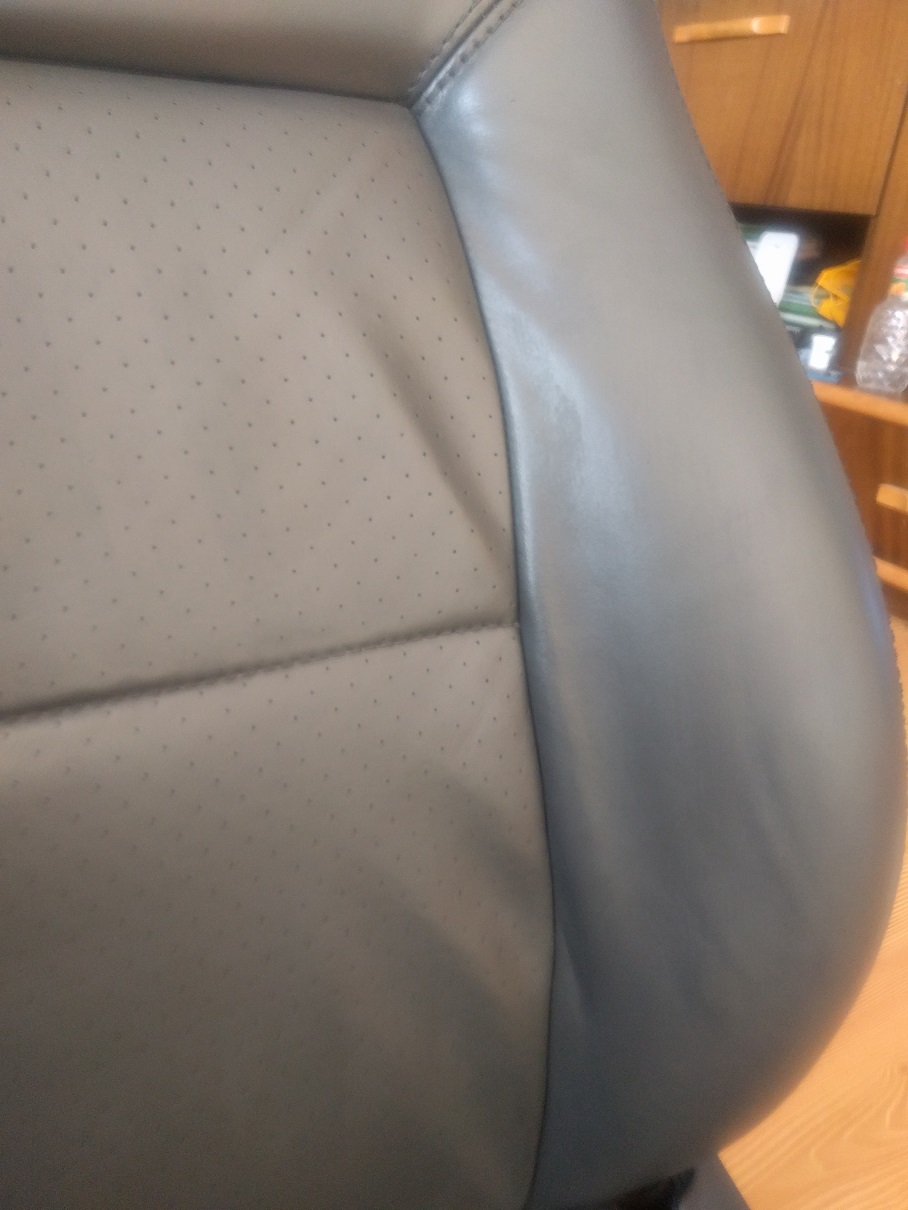

6. Подготовка за боя: С шкурката 400 суха обтриваме цялата седалка с леки плавни движения, целта е да матираме кожата, да махне всички мазнотии от кремове пот и т.к. След шкурката забърсваме с влажна кърпа и минаваме с едни рошави кечета от комплекта(абразивни кърпички) и от ново забърсваме с влажна кърпа. След като сме изчистили на всякъде и видимо няма лъскави петна обтриваме седалката с влажна кърпа. Изсъхва за 5мин и нанасяме с микрофибъра препарат номер 1 от комплекта. Духаме с пистолет за горещ въздух или сешоар или чакаме 5 мин. Нанасяме препарат номер 2 от комплекта по същият начин и отново духаме или чакаме 5 мин. Разтръскваме боята, от шише номер 3 и с тампон(дунапрен в комплекта) с тампониращи движения нанасяме боята. Не търкаме защото става на черти. Минаваме с пистолета за горещ въздух за по-добро съединяване или чакаме 20 мин.
Боядисана
Борда

7. Лакиране :
След като ни е изсъхнала боята можем да преминем към лакиране или запечатване. Разтръскваме шише номер 4 с готовият лак. Моят беше готов според салона 90% мат/ 10% гланц. Ако ще си правим сами лака можем да изберем съотношение в % мат/гланц, в комплекта има всичко необходимо дори и мерителна чашка. Растръскваме добре и започваме да нанасяме с нов тампон(от комплекта) с тампониращи движения. Не мажем и не търкаме, става на черти. Лака се нанася 2-3 ръце без почивка. При тампонирането се получават едни бели точки от лака и трябва упорито да тупкаме с гъбата докато се махнат и попие идеално. След като сме лакирали минаваме с пистолета за горещ въздух и оставяме да изсъхне 3-4 часа преди монтажа.
Можем да мажем с кремове и препарати за поддръжка и омекотяване чак след 7 дни. Така ме посъветваха от фирмата.

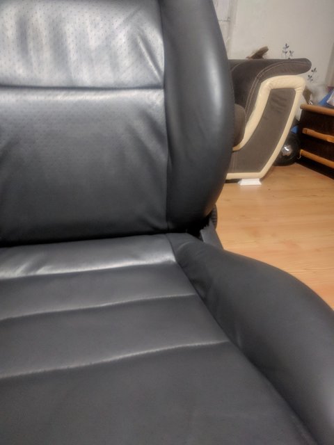

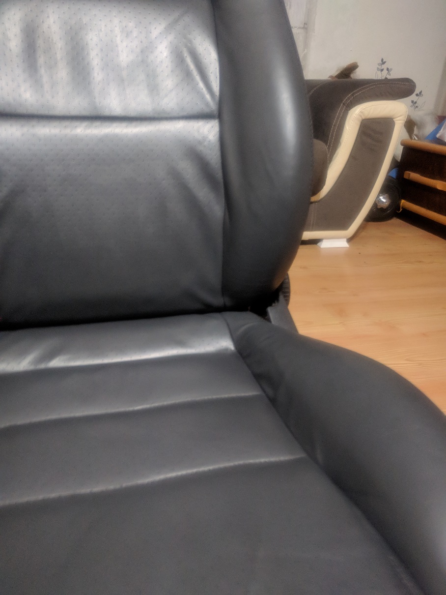

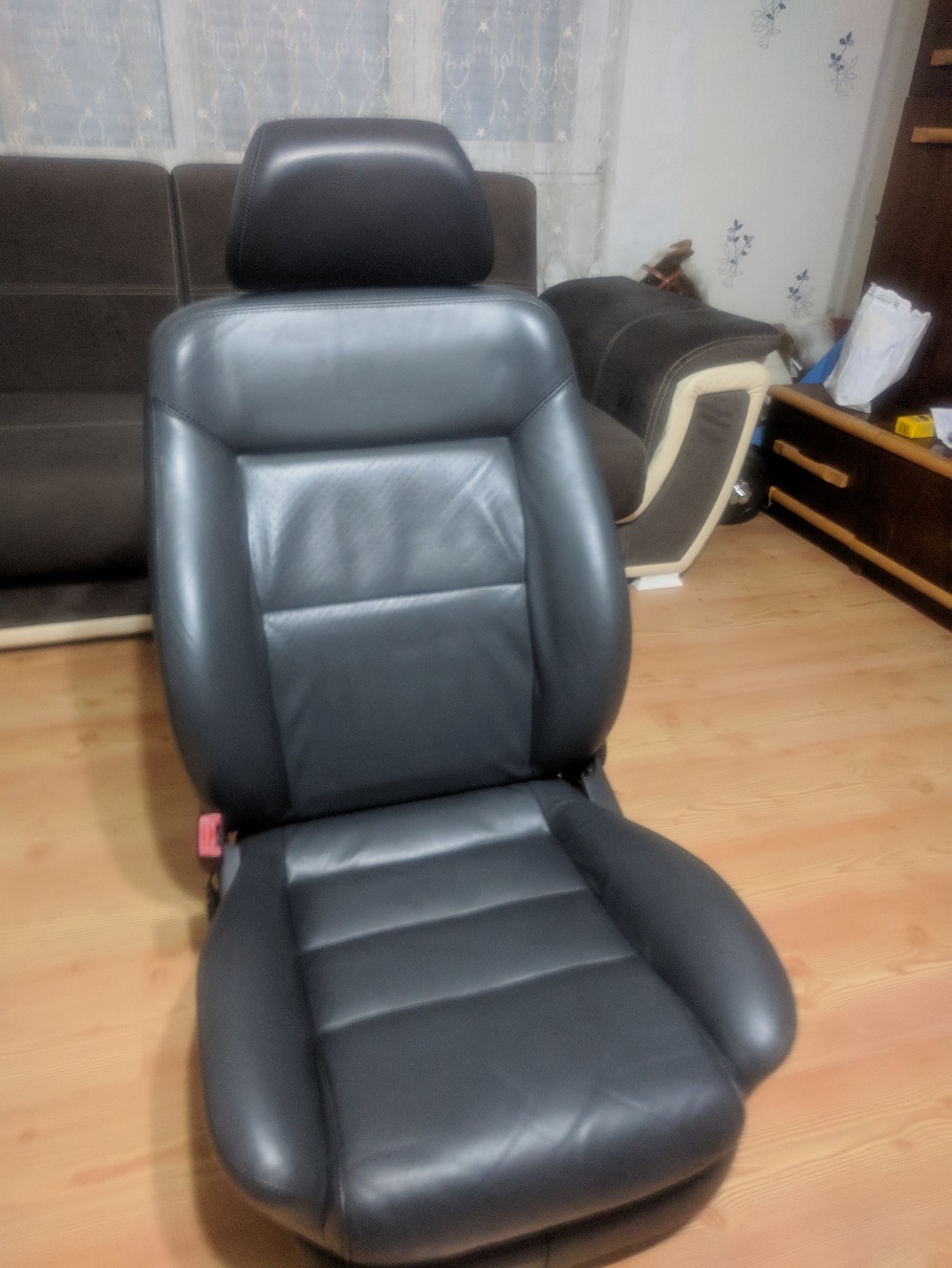

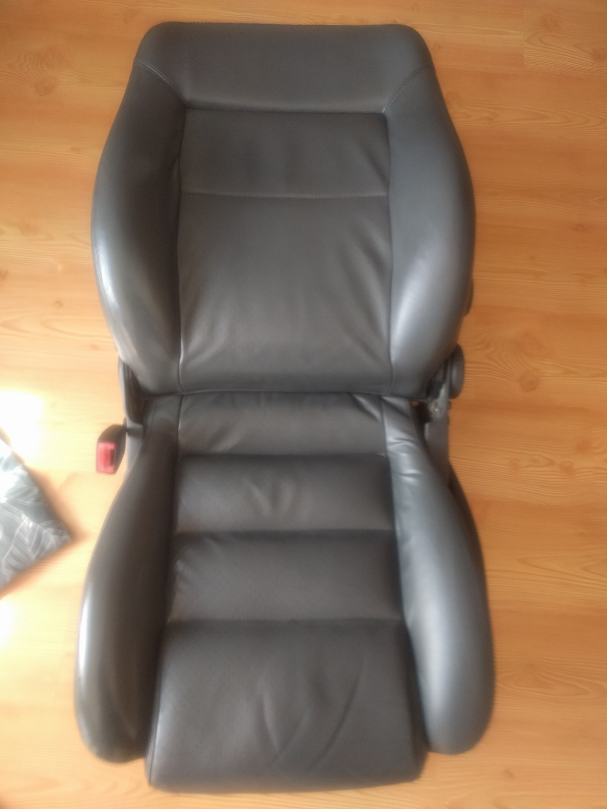

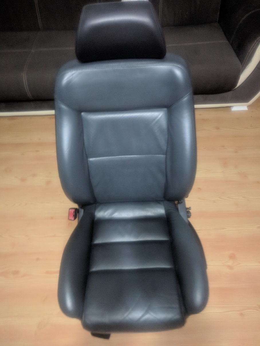

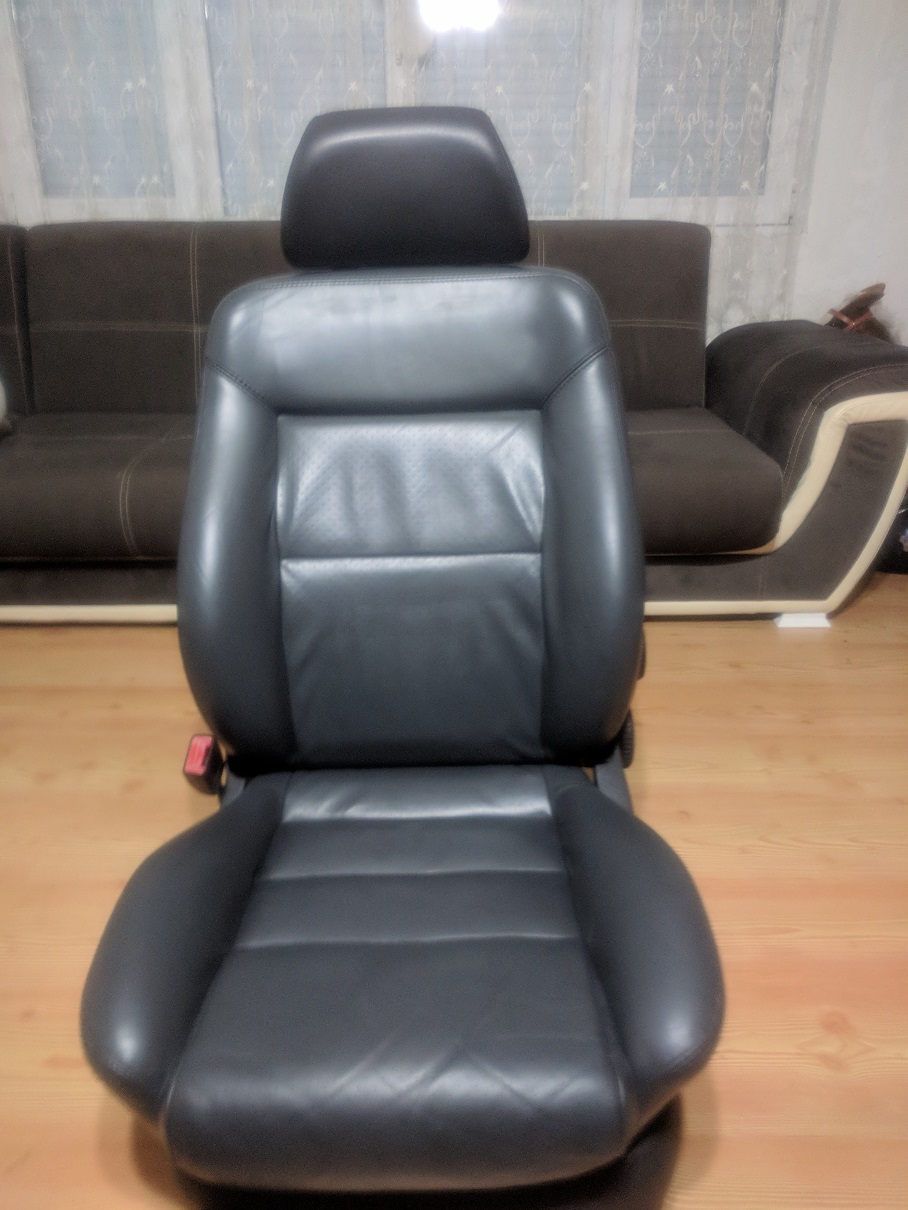

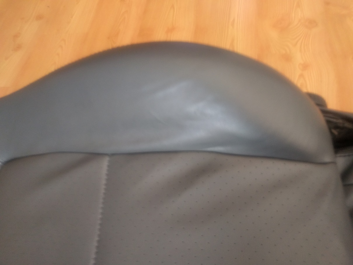

Ето и крйният резултат:
Финална
Финална 2
Борда завършен
Резултата
Надявам се съм помогнал и дал вдъхновение на някой от Вас да постигнат още малко удоволствие от шофирането. Поне на мен ми е кеф и резултата е впечатляващ на живо "УАУ".

Колега,уникален резултат си постигнал. :bowdown Евала за обяснението и снимките.На няколко пъти съм се канил да купувам препарати от тази фирма,но се опасявах от крайния резултат,но явно съм се лъгал.Имаш ли представа колко ще е трайността на реновираните части от кожата?
edition
Мнения: 72
Регистриран на: Пет 30 юни 2006 15:31
Автомобил: VW Passat 5.5
Двигател: AVF
Местоположение: Свиленград
Re: Ремонт на Кожен Салон
Мнениеот edition » Пет 09 мар 2018 22:21
Относно салона ги ползвам за първи път. Направих волана с техните препарати и 2 години не е мръднал.

Справил си се отлично,Колега! Сега ,да ти е жал да седнеш на нея ... :mhihi
