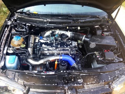

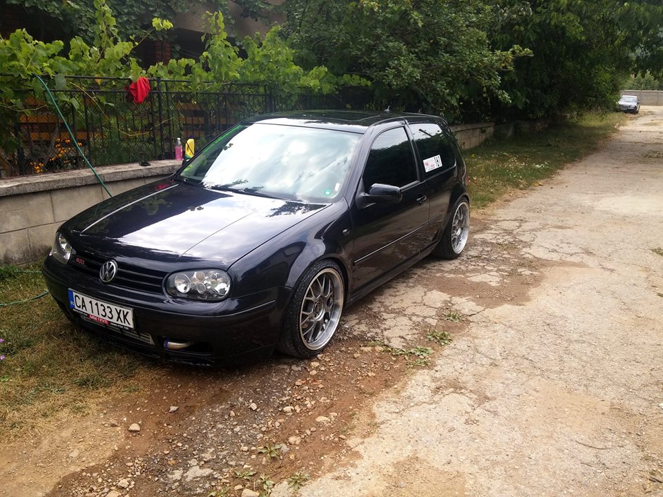

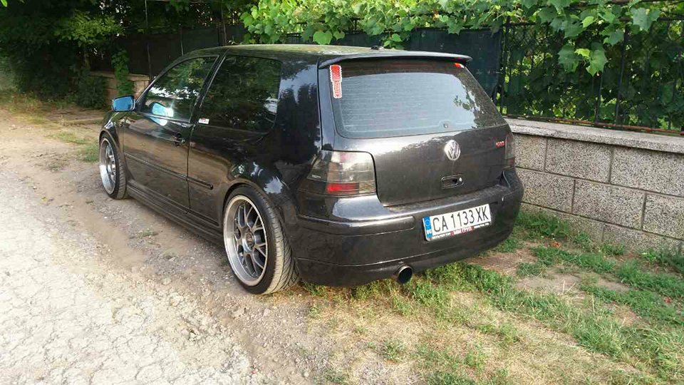

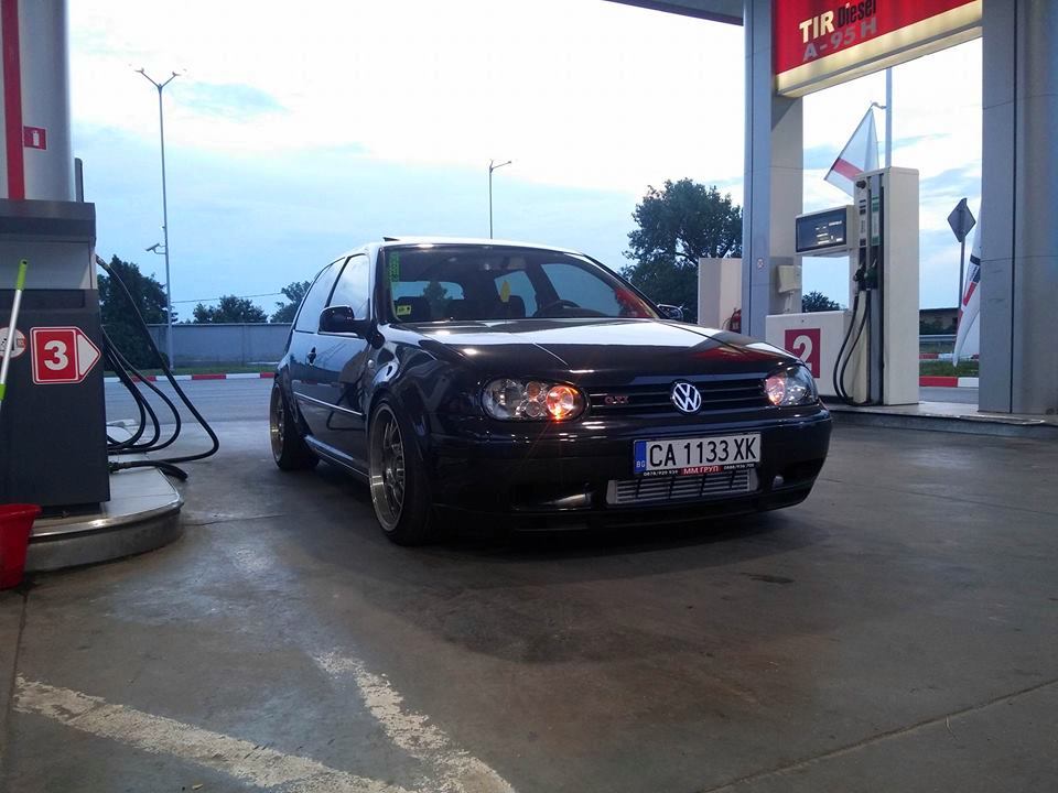

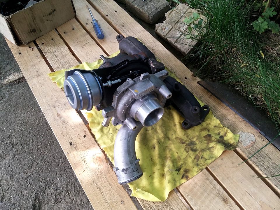

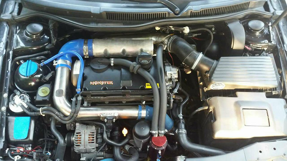

Може и да няма никакъв интерес, но ще споделя какво се промени и продължава да се променя по колата.

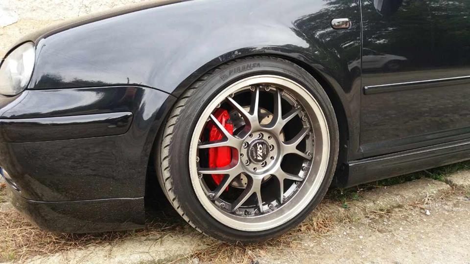

Началото на сезона минах на 215/40 18, което ми позволи да развивам отпред. Сложих 10мм фланци отпред - 8.5J ET25 отпред и 8.5J ET15 отзад. Прекалих с развиването отпред и полуоската почна да удря в рога :mhihi Както и да е малко чука, малко флекса и няма ядове :Mr Green Fun Напоследък заложих дооста на силовия тунинг по колата. В момента е в бокса. Като цяло: Дюзи от ARL, турбо GTB2260VK от ауди, кулер, пътища, генерация, 5 лъчев керамичен съединител и куп други работи.Планът е за 220-230к.с, но ще видим какво ще се получи с тези дюзи. Смених спирачките отпред- шенкели, апарати...всичко за 288мм, за отзад взех някакви дупчени и нарязани на стоковия диаметър. Ето и някоя и друга снимка:

Колата е сглобена и я карам от една седмица. Всичко е наред за сега. Имаше много играчка около монтажа, но се получи. Малко по-натам ще я настройм. И сега върви доволно като влезе в бууст, кара се приятно и на мен лично не ми е лагава.

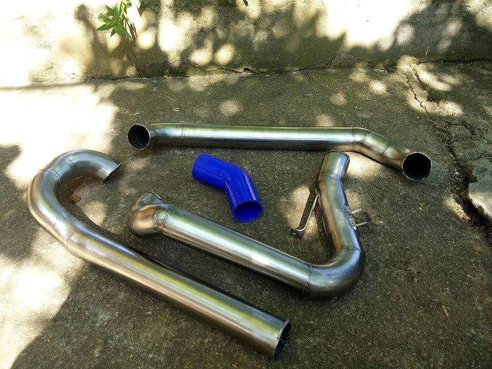

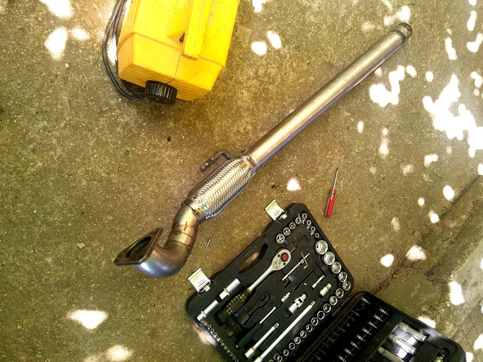

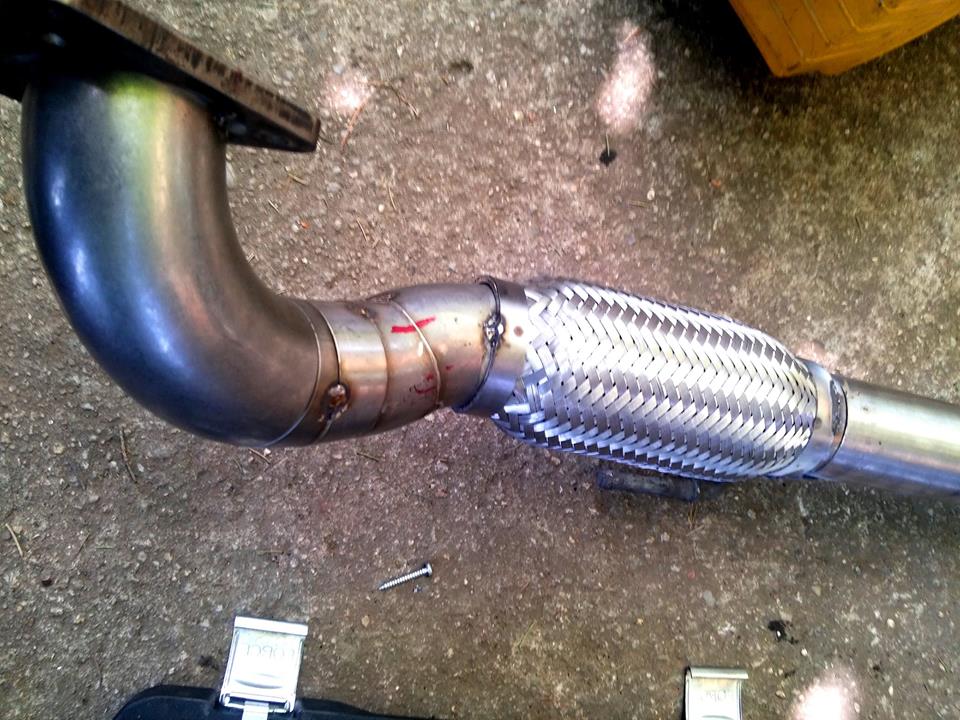

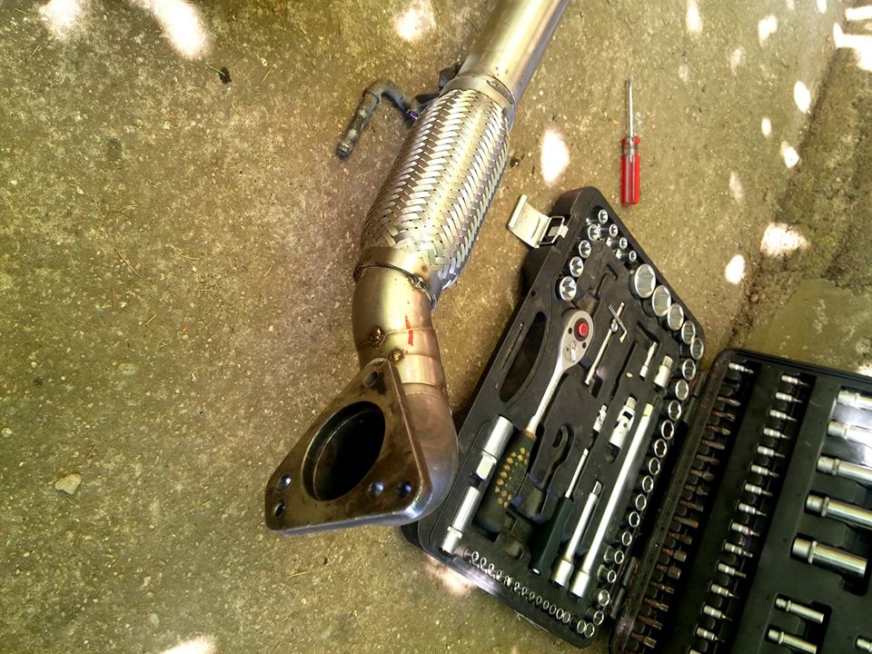

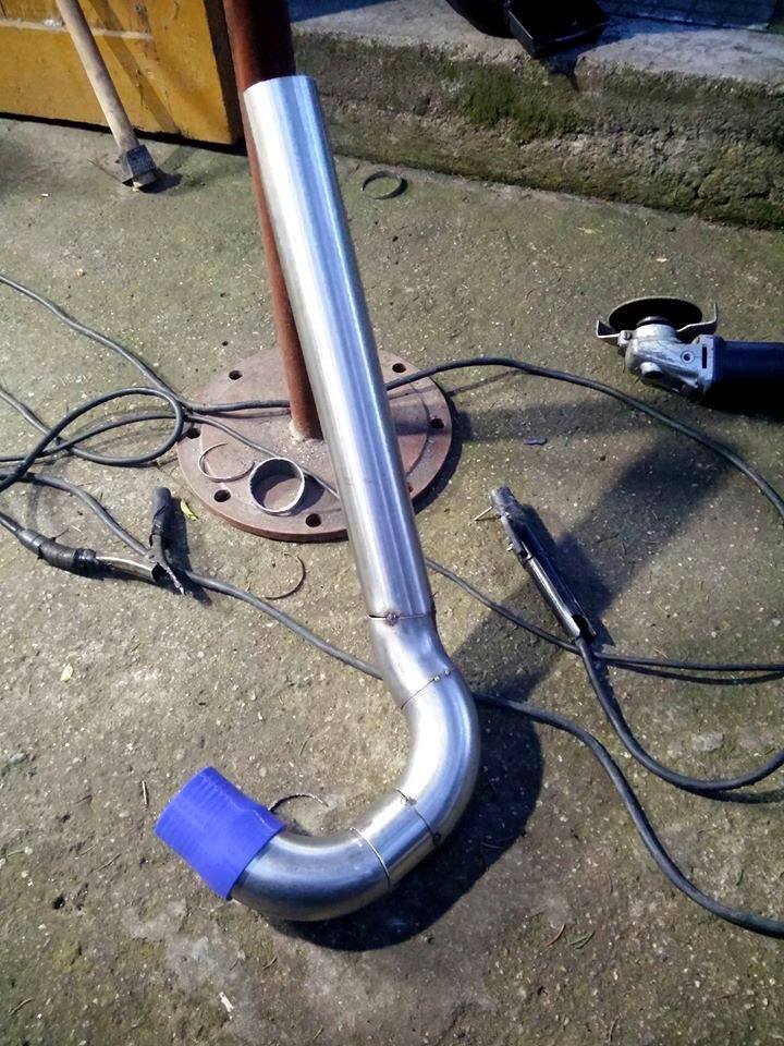

Колега даунпайпа къде го прави и какви пари излезе?
klimatronik
Мнения: 198
Регистриран на: Съб 24 ное 2007 16:31
Автомобил: Golf TDI PD+PASSAT B8 CR TDI 190
Re: My black MKIV TDI
Мнениеот klimatronik » Чет 11 авг 2016 16:39

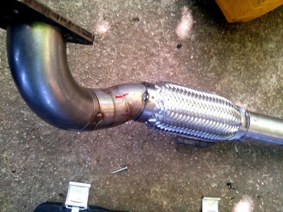

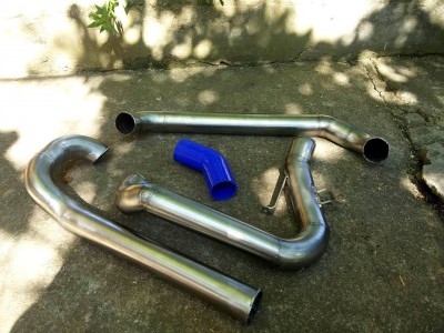

Даун пайпа, както и турбо пътищата съм си ги правил сам, всичко в двора на вилата. Точковах си ги с електрожена, с неръждаеми електроди. Пътищата ми ги завари познат на аргон, а даунпайпа с електрожена. Като пари иначе не е скъпо...60.3 мм тръбата е 18лв метъра, колената по 8лв., меката връзка беше 24-5лв ако не се лъжа. Дооста игра и проби, поне за мен, защото ми беше за първи път.

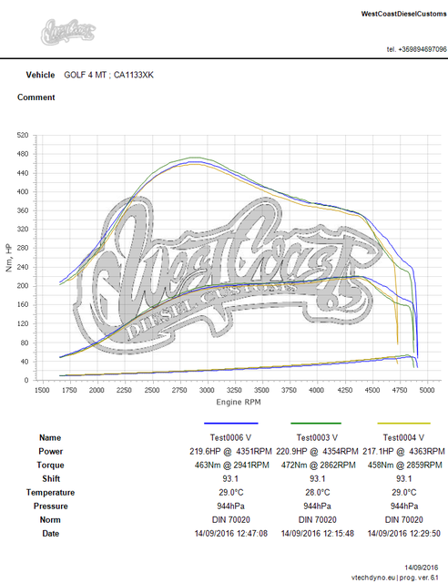

Двигателя е TDI PD 116к.с.
Тук имам една графика от миналата година след настройката:
От тогава нещата хардуерно малко се промениха, също и увеличихме с малко количеството гориво. Вече не е така във високите след 4500 оборота. Предстои друг софтуер на по високо налягане, още гориво и т.н. :mhihi

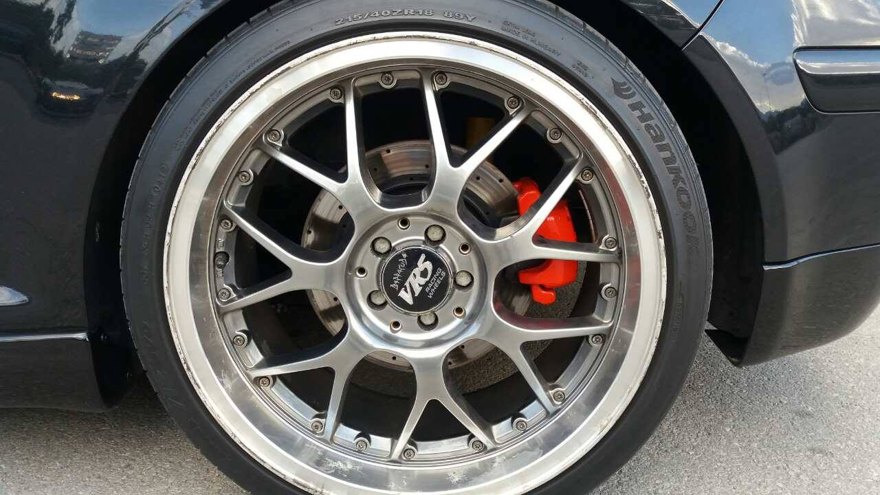

Ето и една снимка на спирачките. Отпред е 288 с 4 бутално Brembo, като предстои преминаване на 312мм диск и нови супорти.
Отзад е с 280мм предни дискове и апарати от s3.
