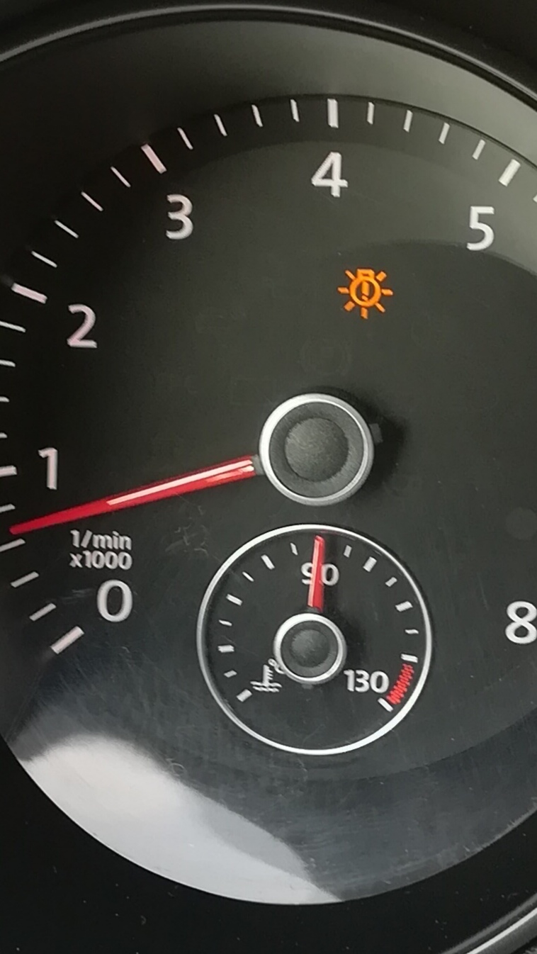

Свети само когато двигателят работи, всички светлини дълги, къси, габарити, мигачи, стопове работят

Светлините на номера работят ли?

Мнениеот ttip » Сря 28 мар 2018 19:41
Отзад работят и двете.
Като дам на контакт не свети това на таблото, само когато двигателят работи се появява и свети, не мига!

Според това,което дава производителя е някоя крушка. Провери си фарове,мигачи стопове и други външни стетлини,също виш нещо по таблото да не би да не ти свети.Крушка е,но коя...ти ще откриеш.

При лош контакт към някоя от крушките, дори и крушката да си работи може да светне тази лампа. На мен ми се е случвало няколко пъти, и винаги отзад. Трябва да се проверят една по една всички крушки.

не пише ли коя крушка точно е изгоряла, при мен освен лампата изкарва и съобщение

Утре като запаля ще снимам таблото. В книжката пише за изгорели AFS, не знам дали имам afs.
Не мига, а само свети

Провери си външните светлини,написах ти,ако всичко е ок(което не ми се вярва) почваш наред по таблото,парно и всичко друго.Ще излезе.Светлинна индикация е.ASF е мигач между другото.

AFS не беше ли Adaptive Front Lighting System?...когато въртиш волана,долу халогените за мъгла светят в зявисимост от ъгъла на въртене.
Може също някой мигач в огледалата да е дал фира...

Всичко проверих и мигачи и тези в страничните огледала и вътре в купето...
Днес като запалих и тръгнах се появи за 3 секунди, което е доста малко време...
Не намирам в ютуб как се сваля този 3ти стоп. Също така какъв вид круша трябва?
Как да проверят дали имам afs?

изгорял 3ти стоп, няма какво друго да търсиш

Да, ясно че е 3ти стоп. Мисълта ми беше че толкова много търсене, проверки, лутане и писане във форума, понеже съобщението на таблото се появява за 3 секунди и изчезва и не съм го видял. Днес случайно го забелязах, наложи се да запаля пак за да го видя.
