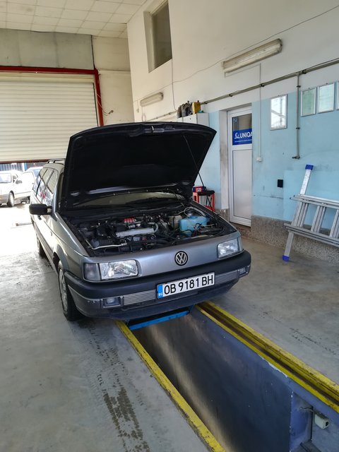

Легналия полицай го видях малко късно :mhihi Както са хубави пътищата по нашия край усетихме друсията на пасата... Ама вярвате или не, вози по меко от голф 5 2005 година :screwy
Вече минал преглед за да сме изрядни пред закона :smile

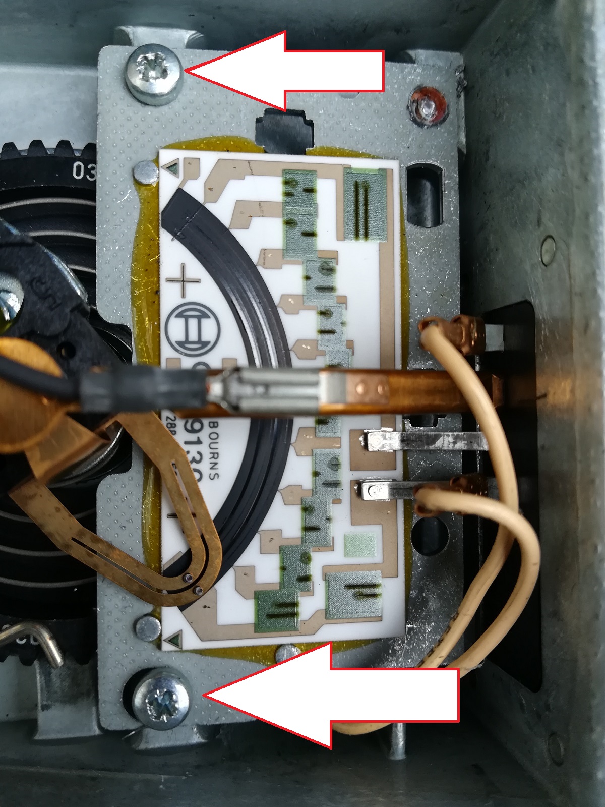

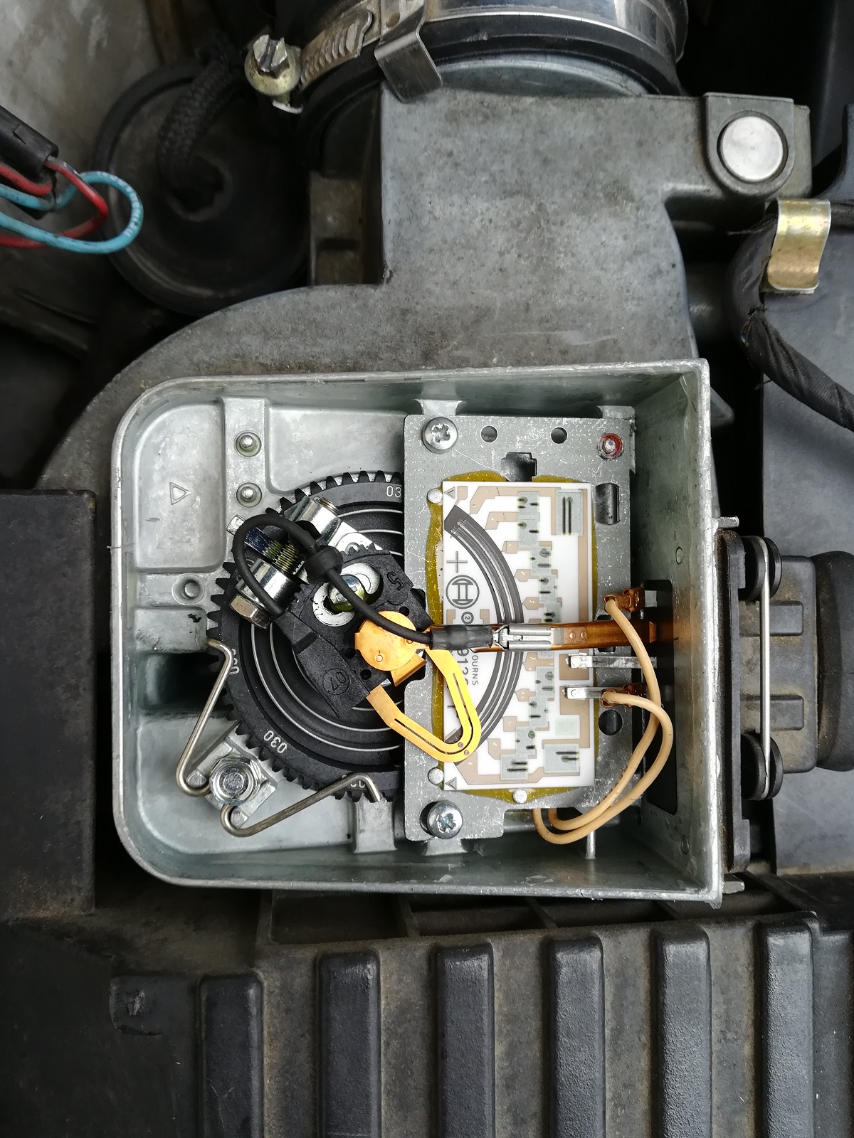

От скоро време взех да забелязвам че вървежа на колата се загуби и разхода тръгна нагоре.След сверка се оказа че върви колкото 1.8 моно 90 коня. След малко ровене и чудене стигнах до кошмара на всеки собственик на 2Е двигател... Дебитомера :horror Свалих го и го разглобих като се оказа че част от графитната плочка вътре е изхабена, ремонта се състоя в това да разпробия дупките на двата болта които държат платката и да я изместя така,че писеца да стъпва на здравото. Ефекта беше осезаем, върнаха се изгубените кончета :icon_lol

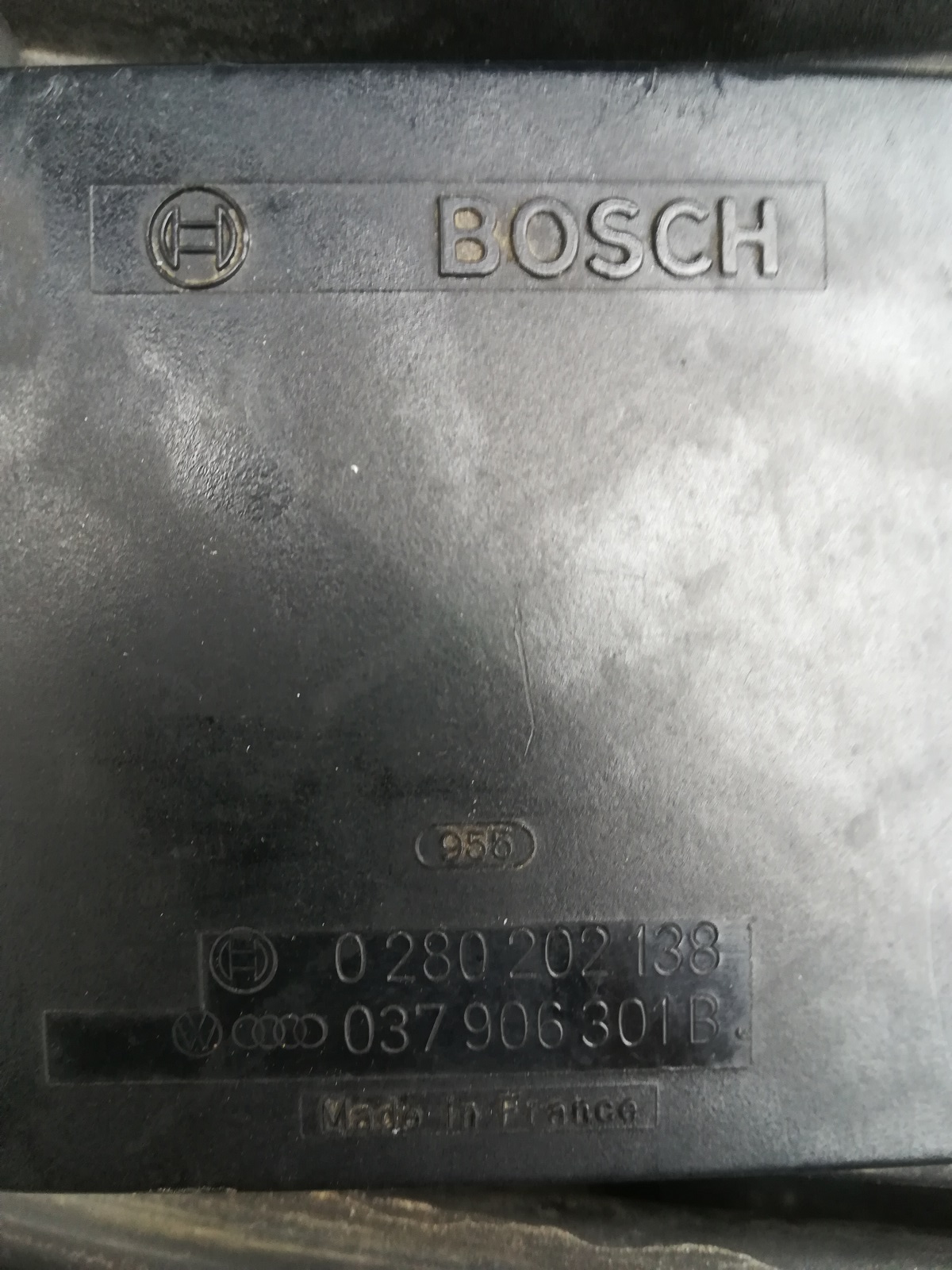

Ето и номерата на дебитомера.

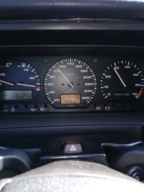

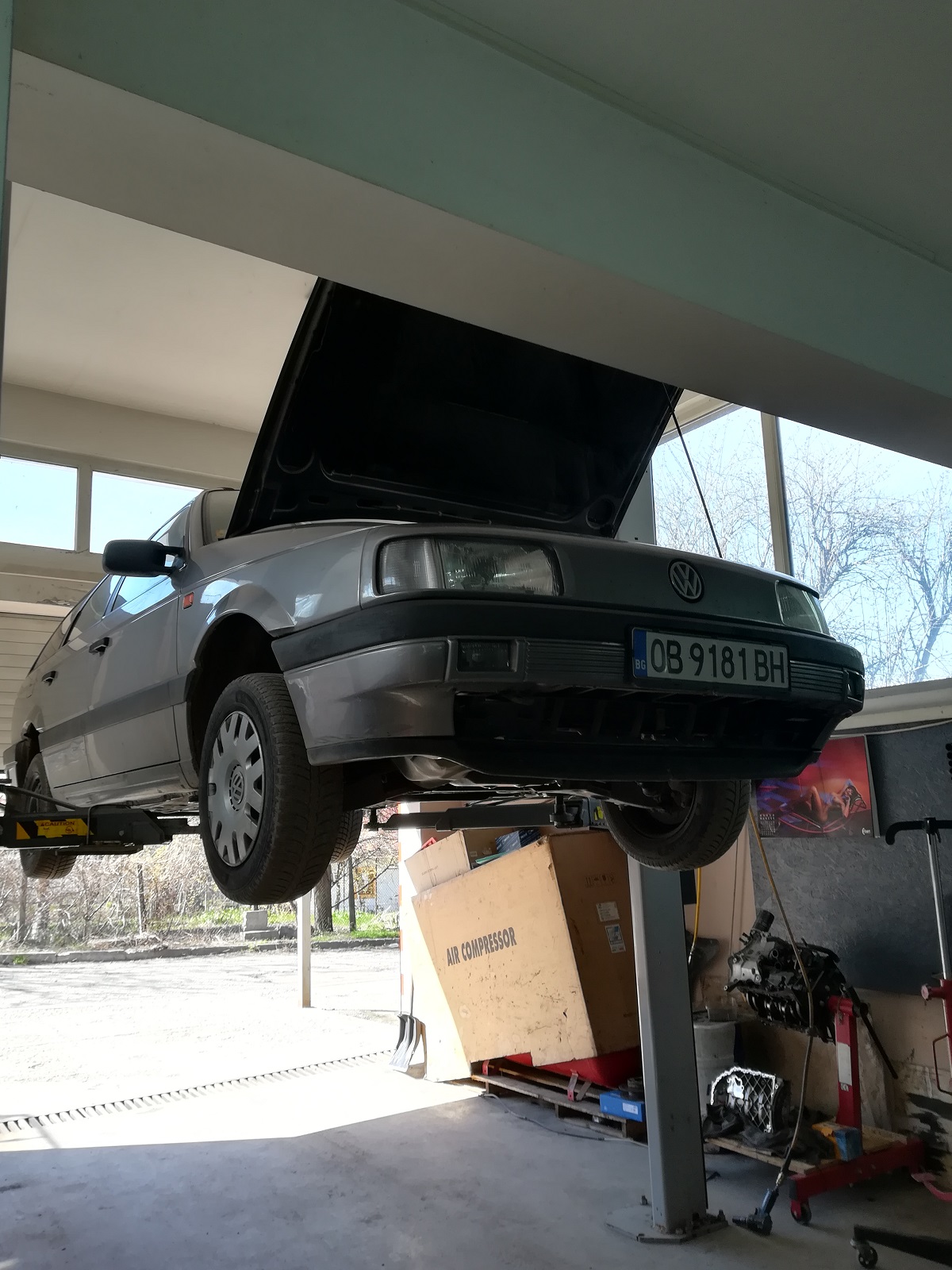

От началото на декември до сега 16 хиляди километра измина и освен сагата с дебитомера,никакви други проблеми :th_up
Смяна на масло и филтри. :wink
По магистралата за София... При поддържане на скорост 140-150км/ч изминава около 280км с 28-29 литра газ.Тоест около 10л на 100км разход. Намалям скоростта само на тунелите.
:a040 :mhihi

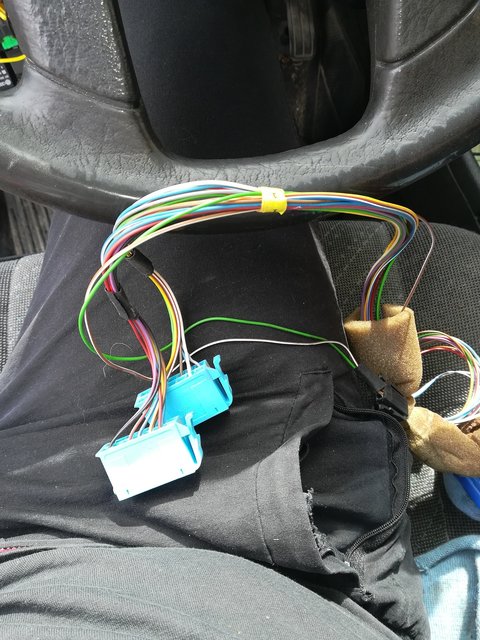

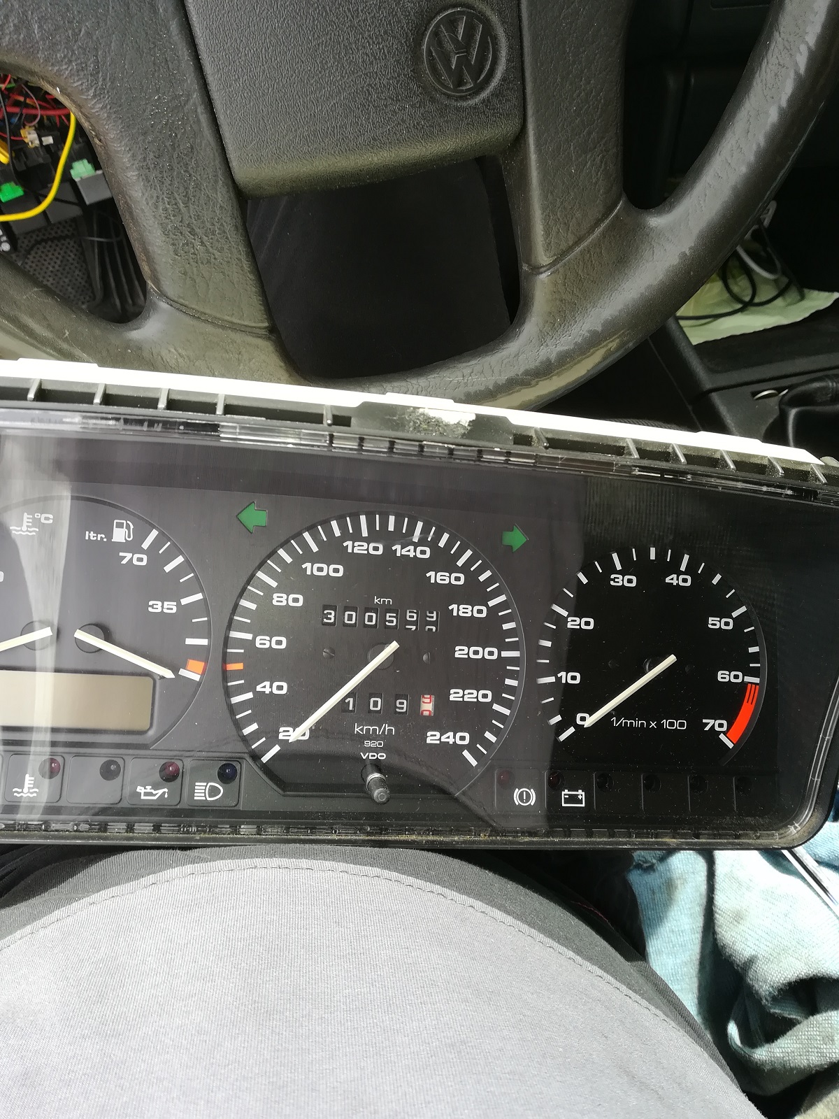

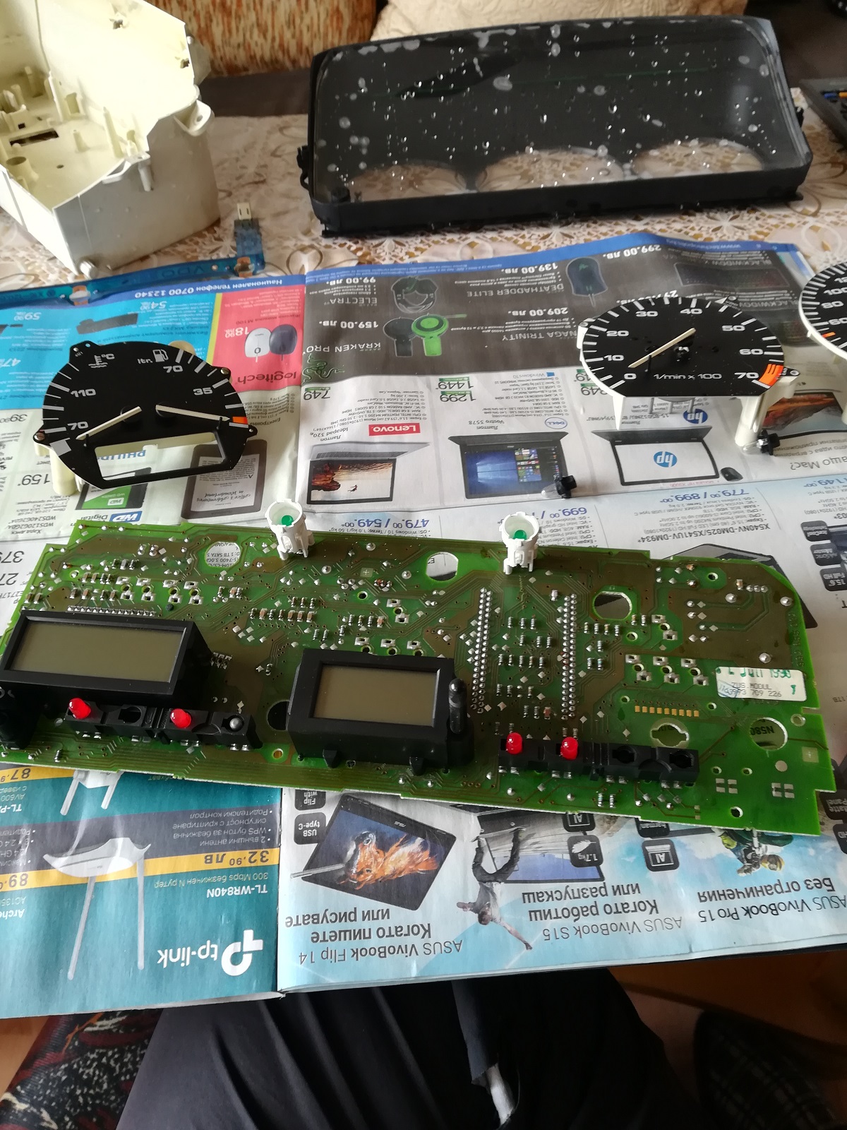

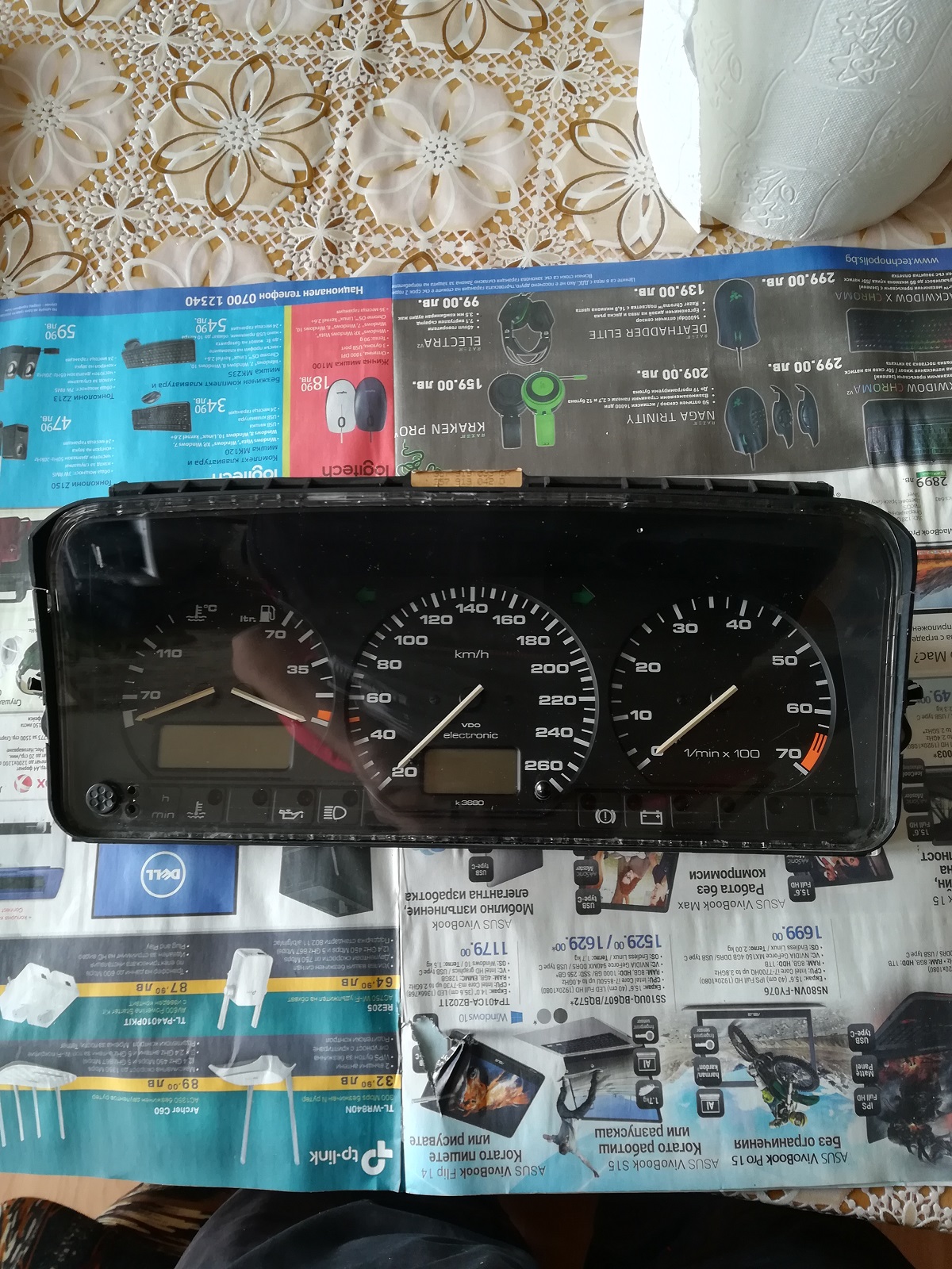

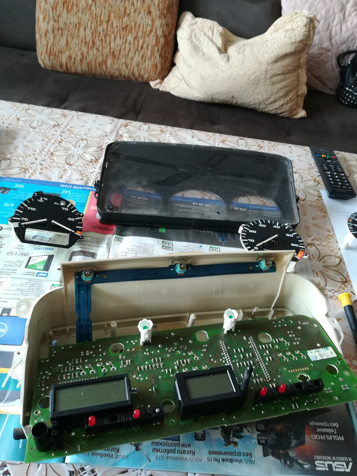

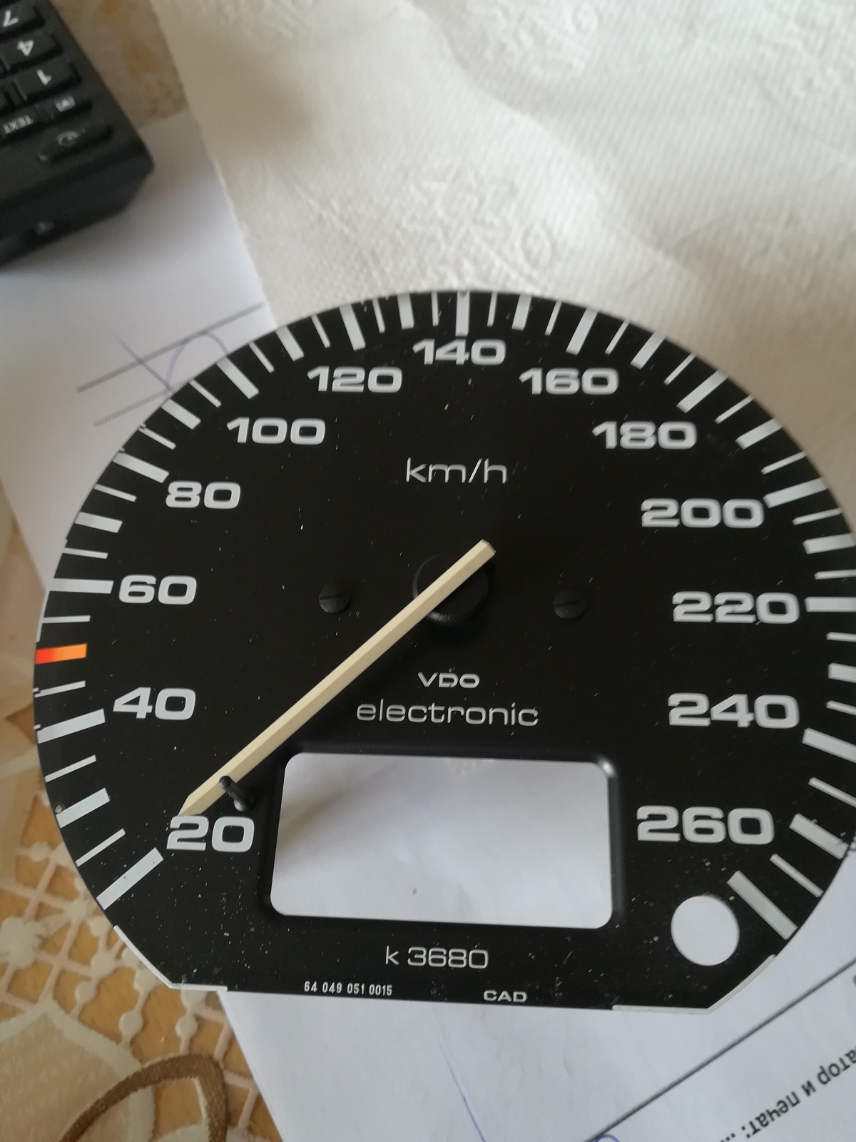

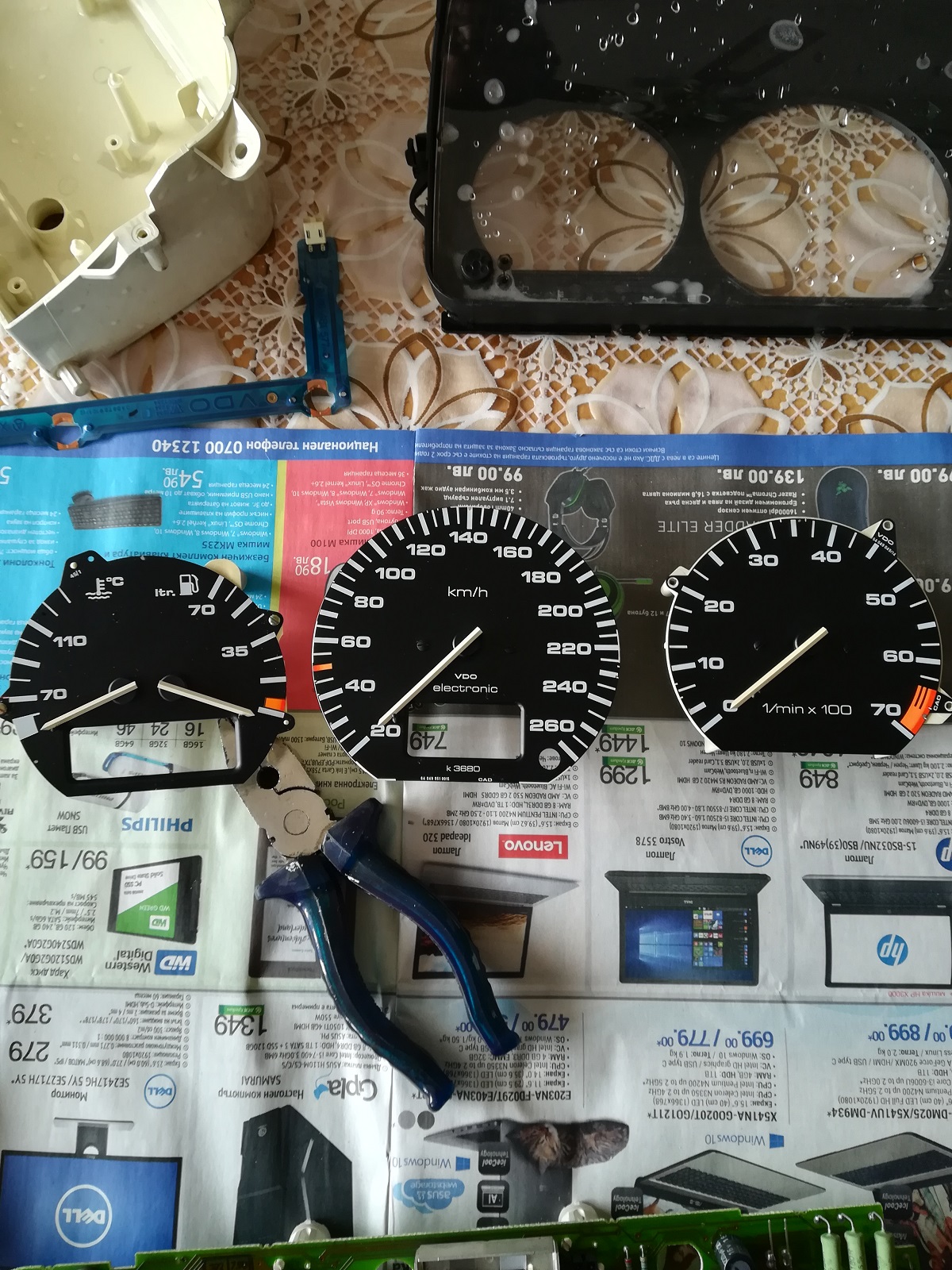

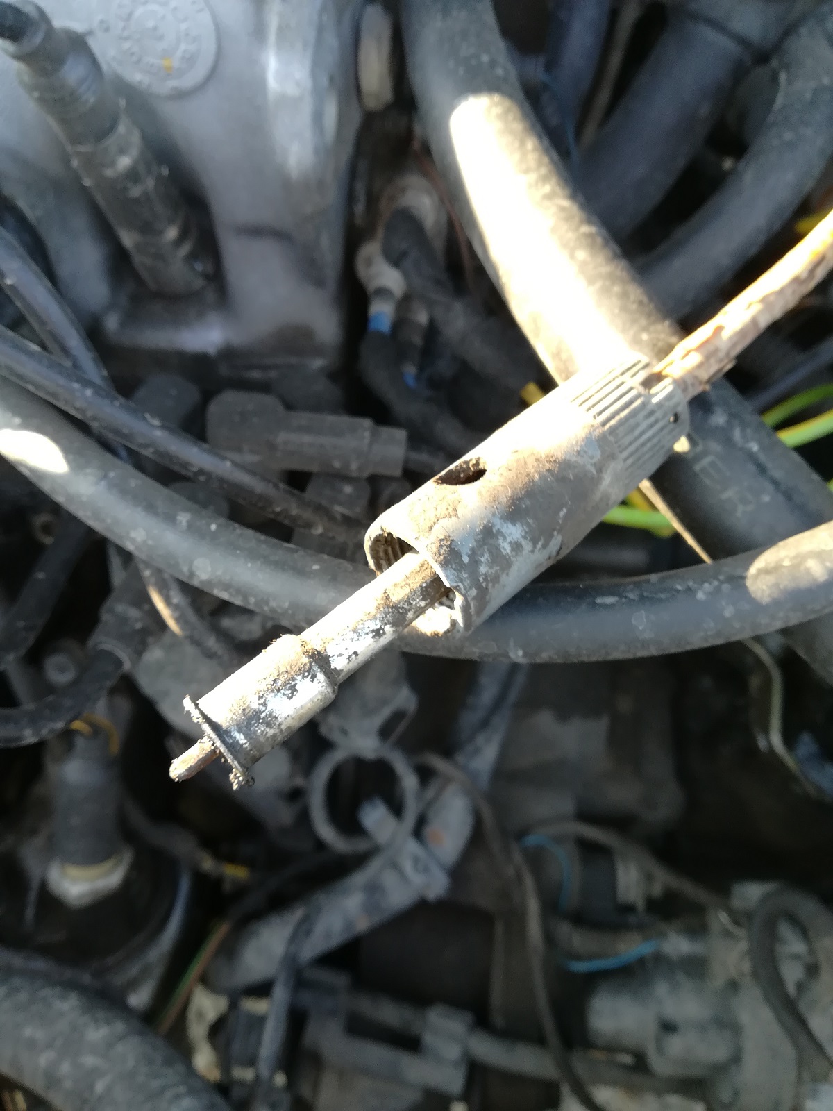

Благодарение на колега от форума се сдобих с километраж със MFA.
Беше внимателно разглобен,почистен и му бяха проверени спойките. Смених и изгорелите крушки на осветлението.
Курт Деликуртев
предупреждение за БАН
Мнения: 2119
Двигател: AWT
Re: Дъртия...Дядо пасат...
Мнениеот Курт Деликуртев » Нед 15 апр 2018 22:38
Волумер, кой подава импулси на мултифункционалното устройство? Дано да си взел всичко което е необходимо.
Voluminer
Мнения: 342
Регистриран на: Сря 03 авг 2016 14:00
Автомобил: Vw Passat B3
Двигател: 2E
Местоположение: Ловеч

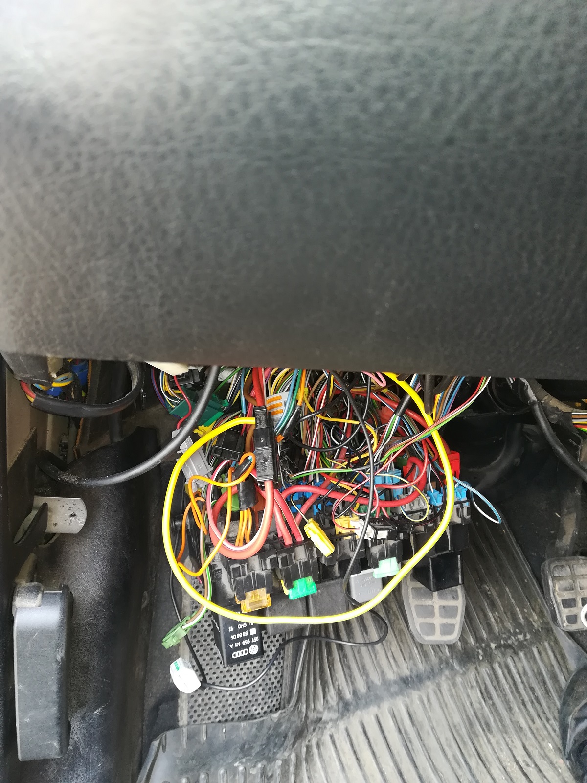

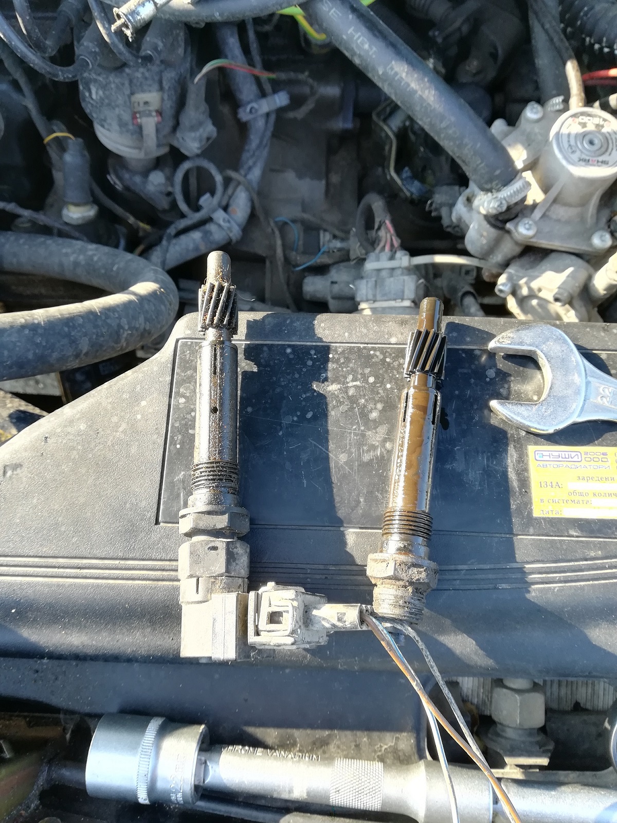

Мнениеот Voluminer » Нед 15 апр 2018 22:40
И вече последва монтаж на колата.
Сваляме стария...
Буксите от бушониерата до километража също се сменят.
Малко борба с кабелите. :icon_lol
Маха се жилото.
И слагаме датчика.

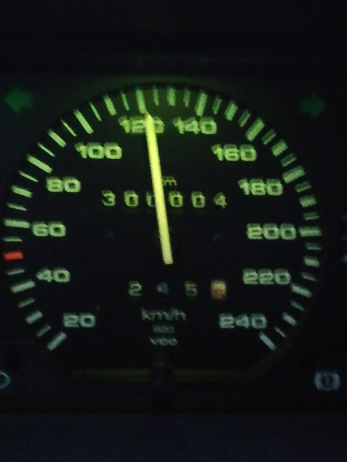

Работи и показва учудващо вярно.
Сега остава да си намеря лостче с копче за MFA за да си ползвам и другите глезотии.

Знам, а проблема отдаавна го няма. Метода от по горе върши работа.
