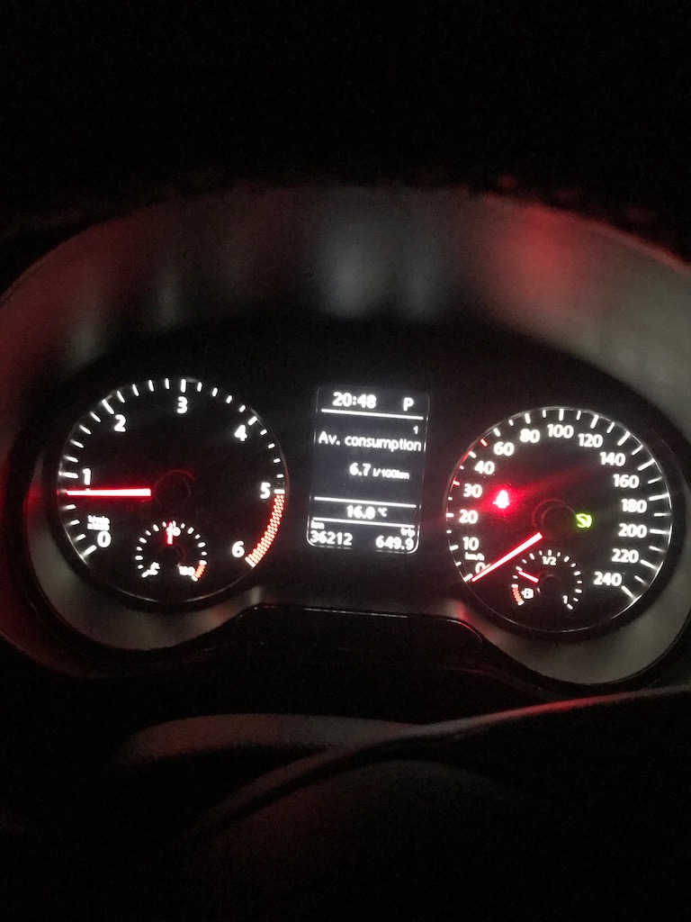

2.0 BiTDI, 180 коня, 1860 килограма празна, среден разход за малко повече от 100 километра смесено каране.
