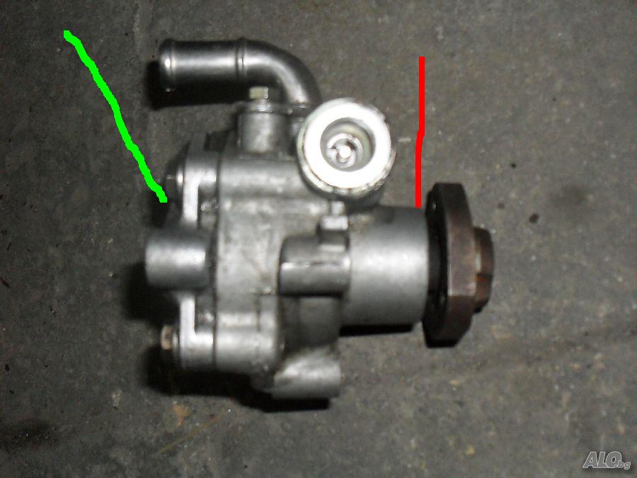

Re: Шум (тракане ) в областта на хидравлична помпа или генератор - Голф 4 ,1.9 тди , 90 коня , мотор ALH
Необходима е една дълга отвертка или метален прът.
Става и стъклен.
Не стават дървен или пластмасов, защото това са меки, не звукопроводящи материали.Пали се колата и много внимателно, много внимавайки за ремъците и шайбите се допира пръта до леглата на лагерите
Ето така, при червената и после при зелената черта:
До свободния край на пръта (отверката) доближаваш ухото
Звука се предава по метала и веднага се чува къде е проблемното място
Още веднъж: МНОГО ВНИМАТЕЛНО с ремъците и шайбите!!!!
А иначе професионалния инструмент е това:
Стетоскоп (докторска слушалка), но със споменатия метален удължител отпред.
Гледам тук го има за 18лв, но не си струва ако е само за 1 път
https://markita.net/stetoskop-fors-9g2204.html
Става и стъклен.
