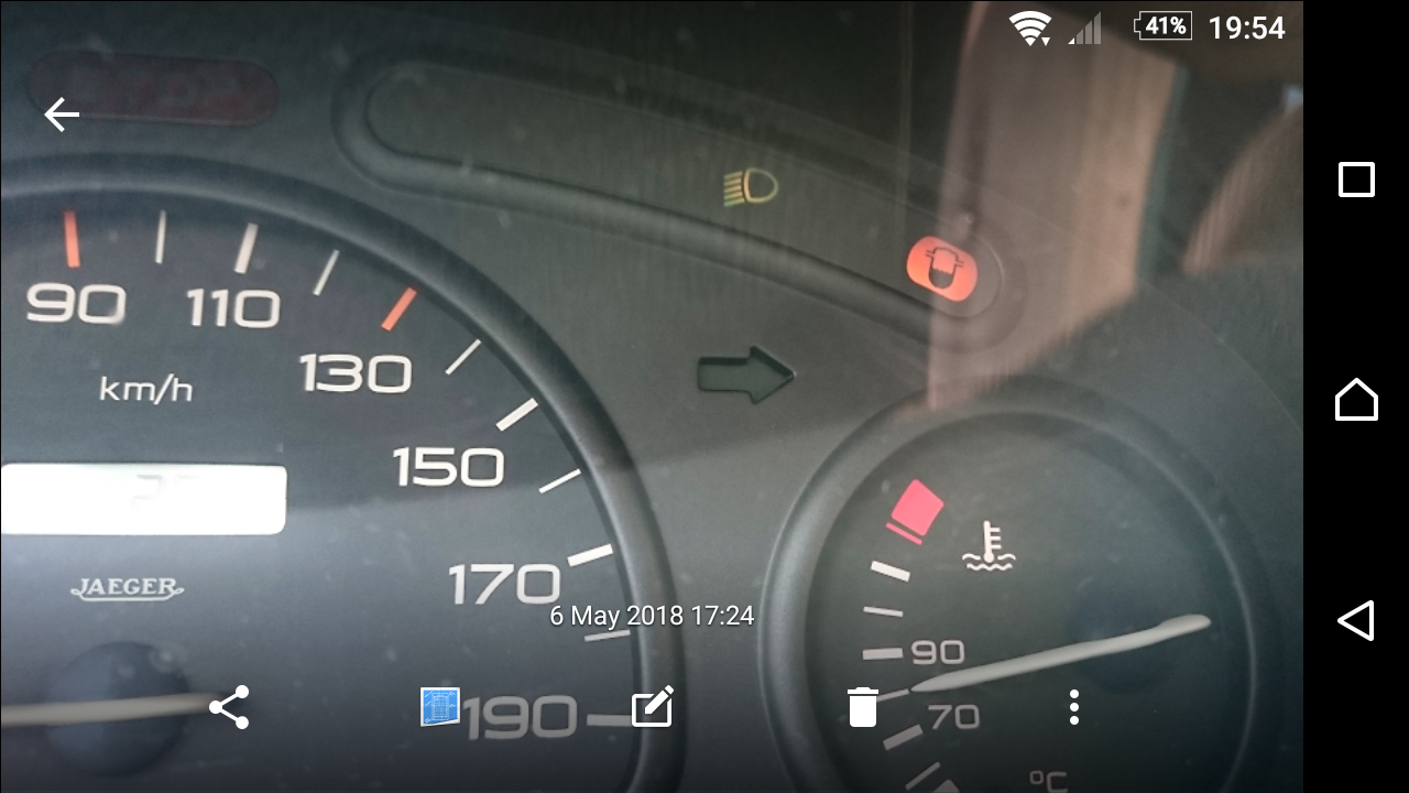

Здравейте колеги, не открих нищо в интернет за тази мистериозна лампа, която светна на Пежо 206 1.9 дизел. Знаете ли за какво предупреждава?

В Пежо форума не знаят ли?
Re: Странна лампа на таблото
Barboukov написа:В Пежо форума не знаят ли?
Нищо не знаят, дори елементарни мнения за конкретни автомобили не дават.

Малко прилича на символ 50 - предупреждение за горивен филтър.
Да има много теми, но както каза колегата по-горе малко приличат.
Най-вероятно е нещо свързано с горивото и филтъра, но се надявам някой да е имал подобен проблем и да ме насочи.
Към колата нямаш ли книжка за експлотация на немски или друг език?
Ако е на немски мога да помогна с превода.
Вода в горивния филтър.
Вероятно вода в горивния филтър!
Преди няколко месеца ми светна и на мен горе долу същата индикация на една TOYOTА!
Виж на филтъра дали има пропка,ако има отвиваш да се оттече водата и си готов!
Намерих въпросната пробка и източих нещо, не знам вода ли беше или нафта или и двете :)
От известно време има проблем, който не знам дали не е свързан. При каране извън града 100-200 километра, след престой не иска да запали, трябва да въртя 7-8 пъти.
Явно не си питал където трябва в Пежо форума.
Точно това означава тази лампа.
sportul написа:Вода в горивния филтър.
Както са ти казали колегите това е иконката за вода в горивния филтър. На филтъра има датчик. Нафтата не е добър проводник на електричество за разлика от водата. Водата затваря отворената при датчика верига и лампата светва. Помисли над смяна на мястото, от което зареждаш.
