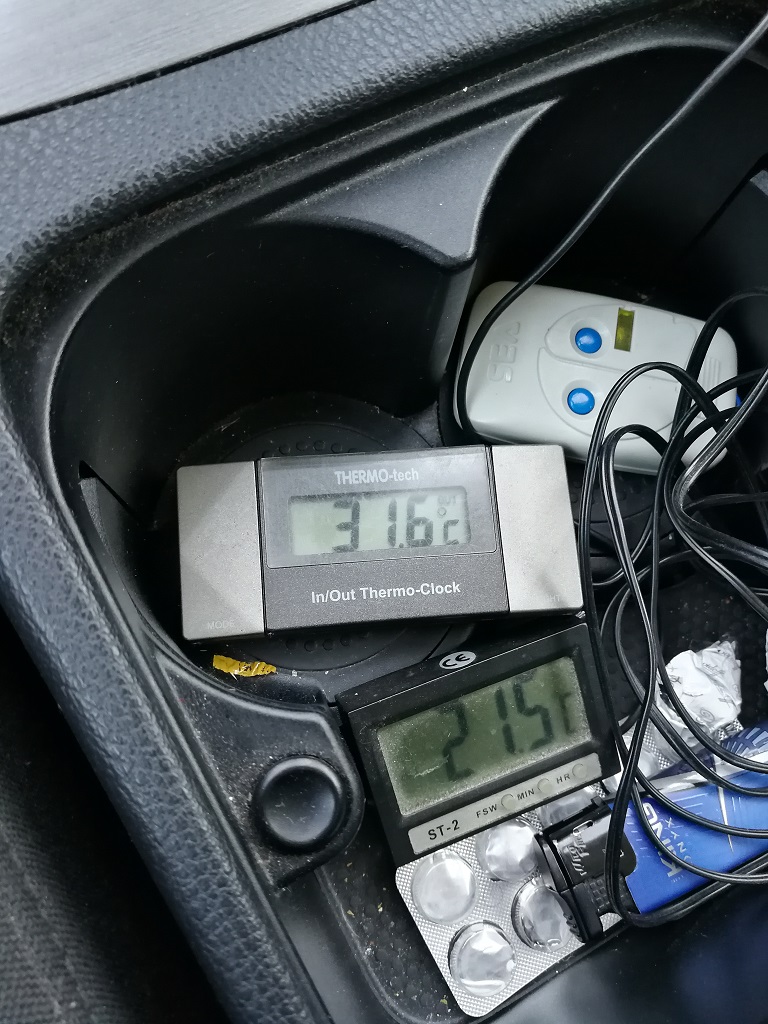

Здравейте колеги,
прави ми впечатление на моята кола, че температурите на охлаждене отляво и отдясно са драстично различни. Разликата се движи към 8-12 градуса. Когато не е пуснат климатика температурите са еднакви. Направена е калибрация на клапите, но резултат няма. Май ще се наложи да се разглобява за да се огледат клапите за пропуски. Някой да е имал такъв проблем? Термометрите са проверени и нямат по голямо отклонение от 0.5гр.

Днес направих тест. Насочих въздушната струя само на централната конзола и затворих жалюзите отдясно. Взе да охлажда леко отляво, но не достатъчно.
Сега дилемата е дали да разглобявам или да отида и да проверя колко фреон има в системата.

Моторчета на клапите?
Vasseto
Мнения: 2725
Двигател: CFFB AVF BXE
Re: Passat B7- Различни температури на охлаждане от двузоновия климатроник.
Мнениеот Vasseto » Чет 17 май 2018 20:47
Моторчета ги проверявах с VCDS и са в перфектно състояние.

Провери фреона. Според мен ти е малко.
Vasseto
Мнения: 2725
Мнениеот Vasseto » Пет 18 май 2018 9:30
Днес доляха на око и всичко си дойде на място. Явно съм останал с малко фреон в системата.
Почвам уговорки с моя майстор за промиване на системата, смяна на дехидратор и пълнене на системата.
