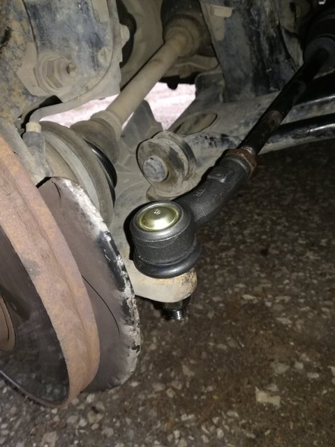

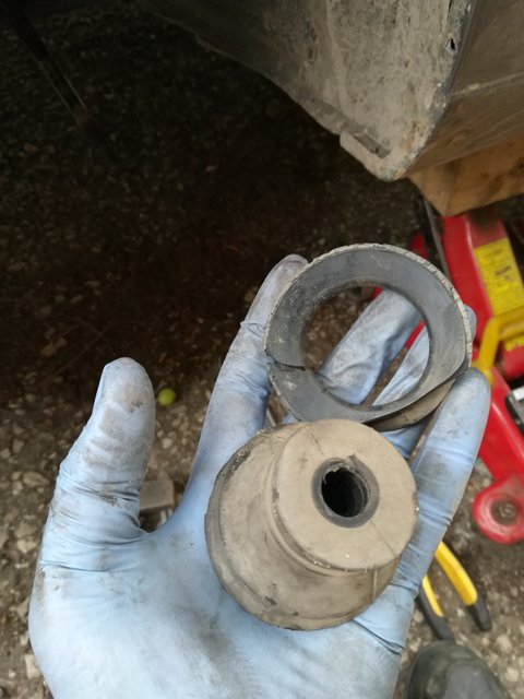

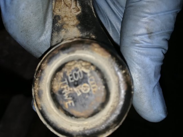

При обезвъздушаването на спирачките направих един бърз оглед и видях че външните кормилни накрайници са се поразбили, а отляво имам скъсан маншон на рейката.
Тук махам скъсания маншон.
Станал е на парчета, а го сменях преди 2 години :gruebel
Ето го стария кормилен накрайник.
И новия вече на мястото си.
Другата страна ще я правя утре тъй като започна да вали :banghead

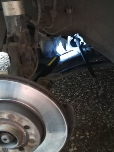

На Febi Bilstein е маншона. Пак такъв съм сложил ще видим колко ще изкара. Днес смених и другия накрайник, смъкнах целия шенкел и го занесох да избият стария лагер и да набият нов на преса. Беше за смяна и той че се обаждаше на завой. Вече колата е технически перфектна от всякъде, записал съм час за реглаж и сме готови за път. :cool Приключваме с ремонтите, скоро замислям леки промени по външния вид. :th_up

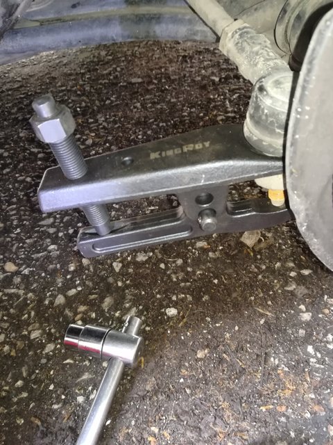

Ето и една снимка от днес на инструмент който доста ми улесни работата :mhihi

Хубав инструмент, доста полезен. Ако си беше взел В5, щеше да се научиш да натискаш с крака щангата която напъва носача, и да биеш с чука да отлепи. :dummy :scare3 Иначе доста я глезиш, кола да си в твоите ръце, ама дойде ли момента за каране, лошоо лошо.. :mhihi Другия път обща снимка с лятното возило. :th_up

Колега , така ли ми се струва или на една от снимките си сложил десния кормилен накрайник от ляво ?
Иначе е екстра колата !
Voluminer
Мнения: 342
Регистриран на: Сря 03 авг 2016 14:00
Автомобил: Vw Passat B3
Двигател: 2e
Местоположение: Ловеч
Re: Дъртия...Дядо пасат...
Мнениеот Voluminer » Съб 12 май 2018 18:01
Хвана ме, наистина в бързината сложих десния от ляво. След снимката ги размених както трябва да бъдат, колата не тегли на никъде и всичко се усеща нормално, но все пак ще иде на реглаж.

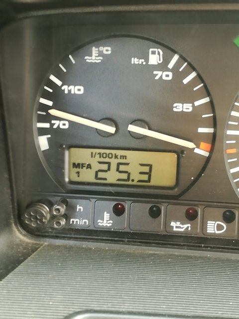

Колата доста си изпати покрай баловете :icon_lol Прекъсвачи, пилене на гуми (предните вече са на телове) :redface Важното е че си направихме кефа. То си личи и по разхода :mhihi

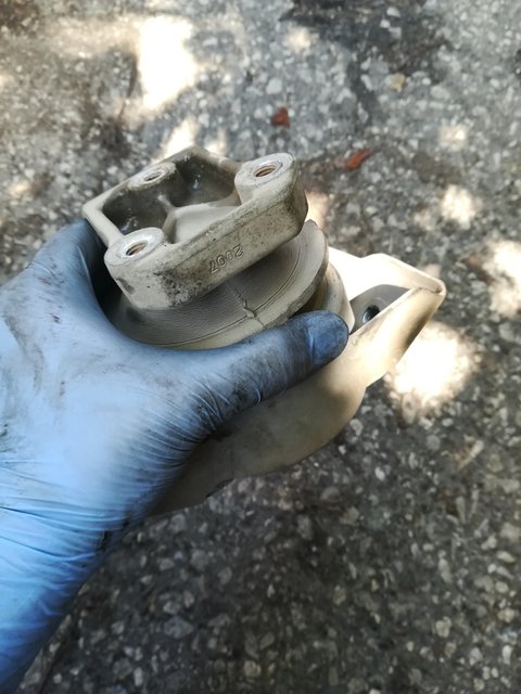

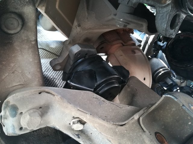

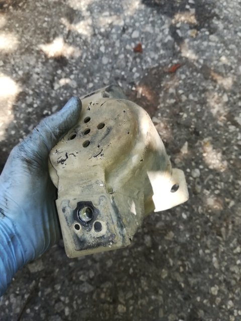

Тази седмица ще взема други гуми, междувременно смених задните тампони на носачите и заден десен тампон на двигателя. Тампона на мотора е febi bilshtein, а тези на носачите (уж) Lemfiorder. Предишните бяха Monroe и си заминаха за 20тина хиляди километра. Надявам се тези да изкарат повечко. Ето малко снимки от смяната на тампона на двигателя.
Имам нов и този на скоростите, много смотано се сменя и затова ще отложа засега.
