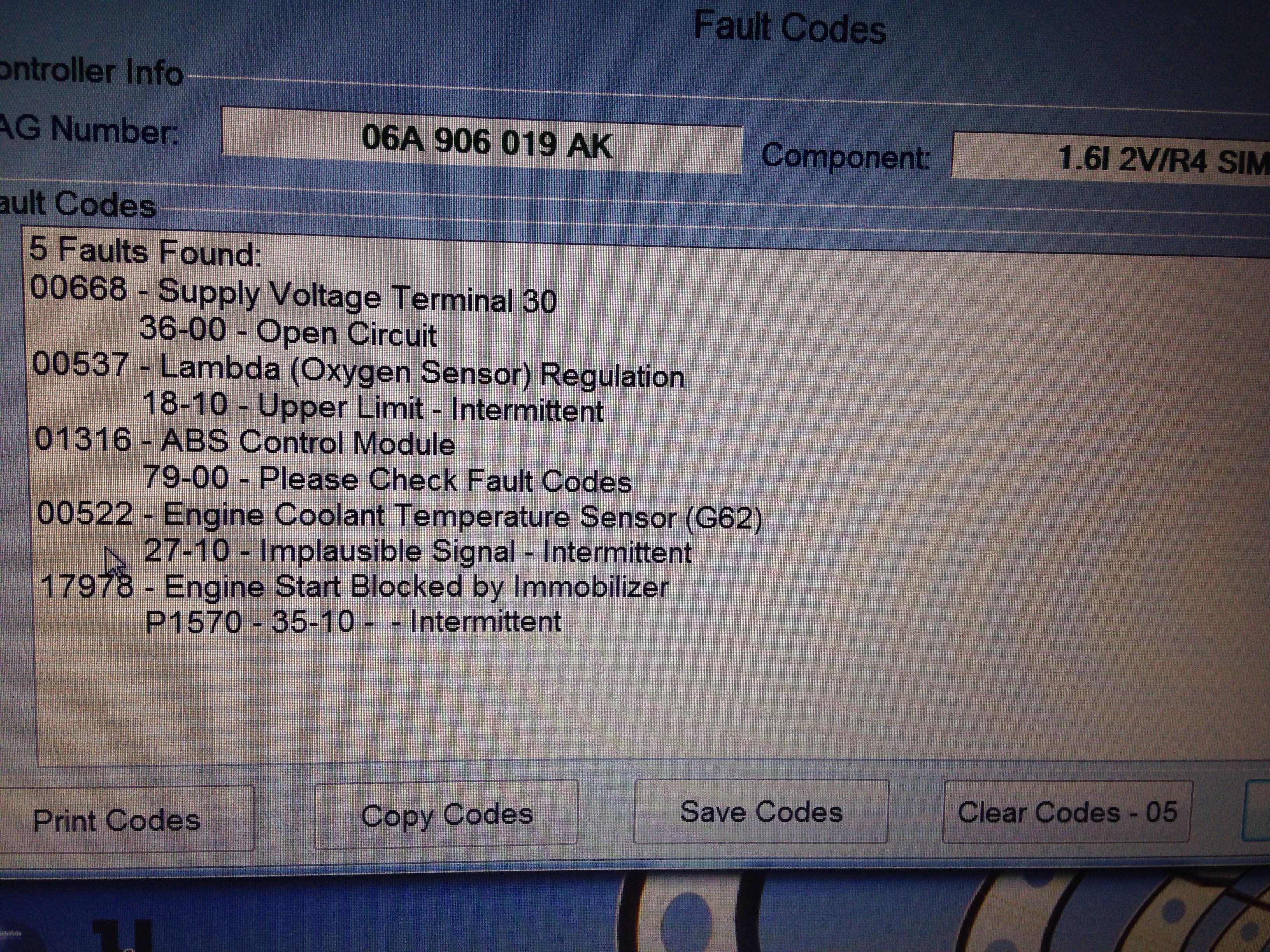

Здравейте на всички колеги във форума. Прясно нов съм и не знам дали това е мястото за тази тема и се рових доста, но не открих като моя проблем някъде.(П.С не съм разбирач по колите)
VW Golf 4 1.6 AKL + LPG - 1998г.
Та... моето голф-че трудно пали при студен двигател, пали и гасне, лятото няма голям проблем когато е жега защото почти веднага си прехвърля на газ, но ако е 15ти градуса паля 3-4 пъти докато успее да вдигне малко оборотите и да препомпя газта да го форсирам и задържа на 2000 оборота за 30тина секунди, че да не угасне. и при това препомване на газта се чуват разни пукащи звуци от двигателя(нямам си на идея от какво точно). А когато дойде зимата и е -5 -градуса е ужас, 10тина планета не ми мърдат докато успея да тръгна.
Ходил съм при майстор който сменя доста работи от донор кола, същия модел, същата година, същия двигател.
Колектори. Дросел и дебитомер. Компютър. Ламбда сонда.
никаква съществена промяна нямаше!!
В последствие се принудих(при препоръка на майстора) да закупя чисто нова ламбда, ефект никакъв. След това нови свещи и кабели, ТЦ!! Сменя и температурен датчик.. и пак нищо.
Просто вече не знам какво да направя и към какъв майстор да се обърна да го оправи туй нещо.
Ще прикача и файл от последно закачане на компютър, е така да има.
и ако знаете сервиз в Стара Загора разбиращи от голфу да споделите.
Ще бъда благодарен на всеки отзовал се!

Къде е този файл със грешките че аз не го виждам?

нещо не иска да се добавии

Сменял ли си О-пръстените на всмукателния колектор? И моята палеше трудно, когато беше студено, но след смяната им всичко заспа.

ми нямам си на идея, майстора смени целия колектор, но дали ги е сменил тях не мога да кажа.

Ламбда сондата и температурният датчик са извън играта.

Ламбдата и датчика бяха чисто нови, но файда нямаше.

00668 терминал на захранващо напрежение 30 36 00 отворена верига
00537 - Регулиране на ламбда (кислороден датчик) 18 10 Горна граница на прекъсване
00522 Сензор за температурата на охлаждащата течност на двигателя (g62) 27 10 неправилен сигнал с прекъсване
17978 старт на двигателя блокиран от имобилайзер p1570 35 10 прекъсващ
