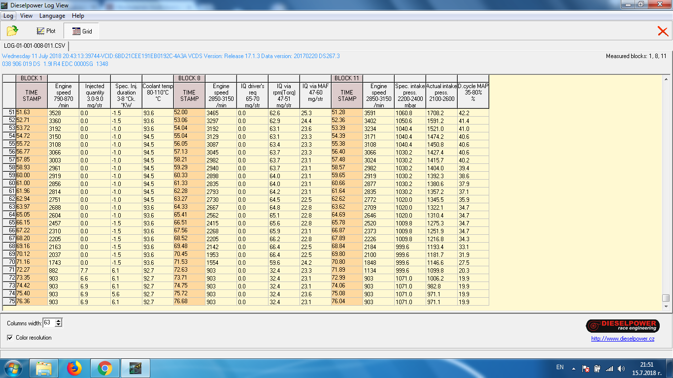

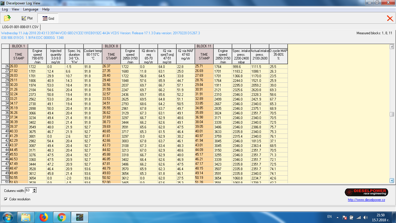

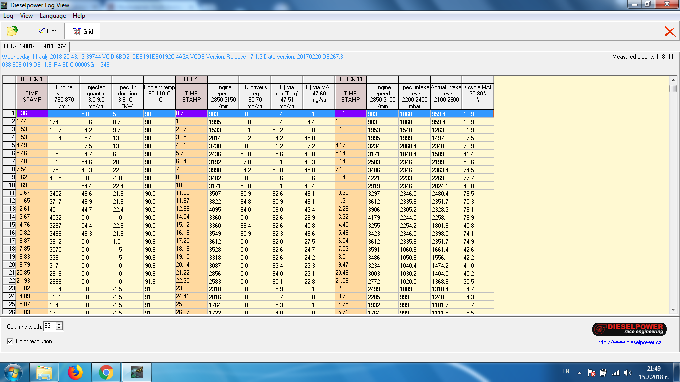

Здравейте автомобила е Пасат 5.5 2001 131 кс ,проблема е че при ускорение или при подаване на газ на място около 2200-2300 оборота и малко преди 3000 об. двигателя прекъсва все едно има недостиг на гориво или въздух.Прилагам едни лог файл ако някой има предположение да го сподели .

Дебитомера отчита малко.
