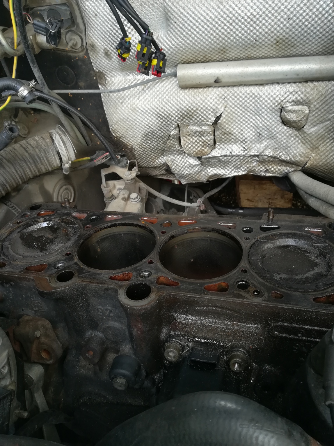

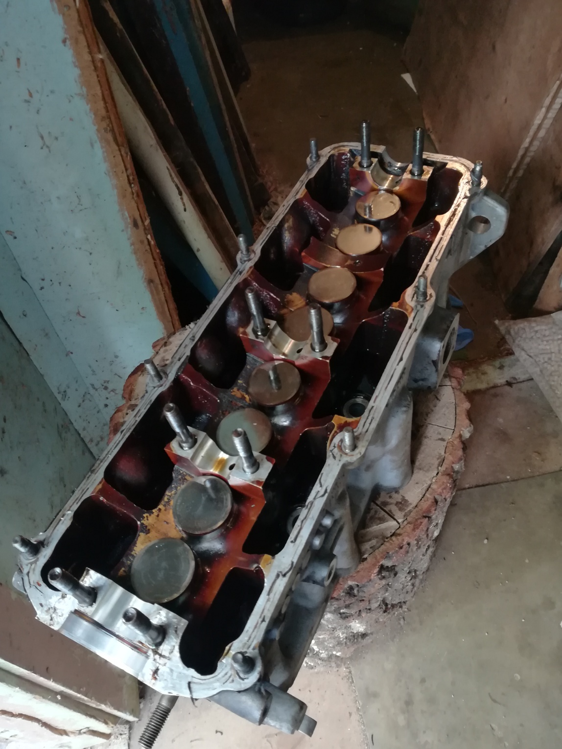

Течеше антифриз между блока и главата доста време, ако седеше без да се пали два-три дена после като го запаля изпушваше доста синьо, вероятно и гумичките са зле. Таа реших да го отворя, главата отиде на шлайф и напасване на клапани, нови гарнитури на колекторите, нови гумички и нови семеринги на валовете. Иначе мотора е здрав, няма ръб в цилиндрите даже хонинга му седи :smile Главата също нямаше нагари вътре и всичко изглеждаше да е работило перфектно. Взех метална гарнитура на главата, времето ще покаже доколко е правилно това решение.

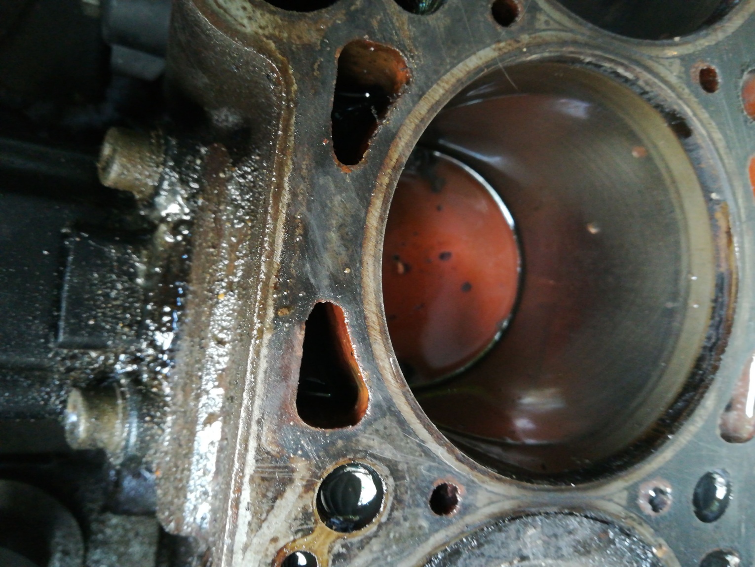

За метална гарнитура не трябва ли повърхностите да са :gruebel съвършени, ако мога така да се изразя. Айде главата ще е шлайфана, ама блока като гледам си е вколата. Него как ще го почистиш и изправиш?

Блока е почистен, нямам как да го изправя без да се свали и да отиде и той на шлайф машината,но няма време сега. Колата отново започва да пътува доста от понеделник. Затварям го така и се надявам да няма проблеми.

Блокът няма как да е крив, улегнал чугун на 20 години!
При прегряване се кривят само главите! Блокът е масивно тяло, трябват големи натоварвания за да го изкривят. Не случайно е избран чугун.

При едно прегряване се криви като стой та гледай. При мене не е прегряван ама преди мен какво му се е случвало само той знае... Имаше два или три от болтовете на главата които бяха доста хлабави...
