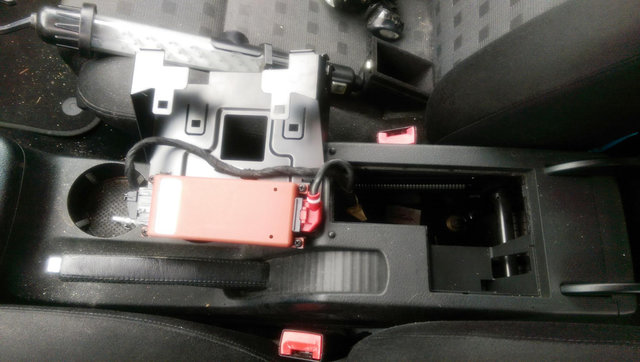

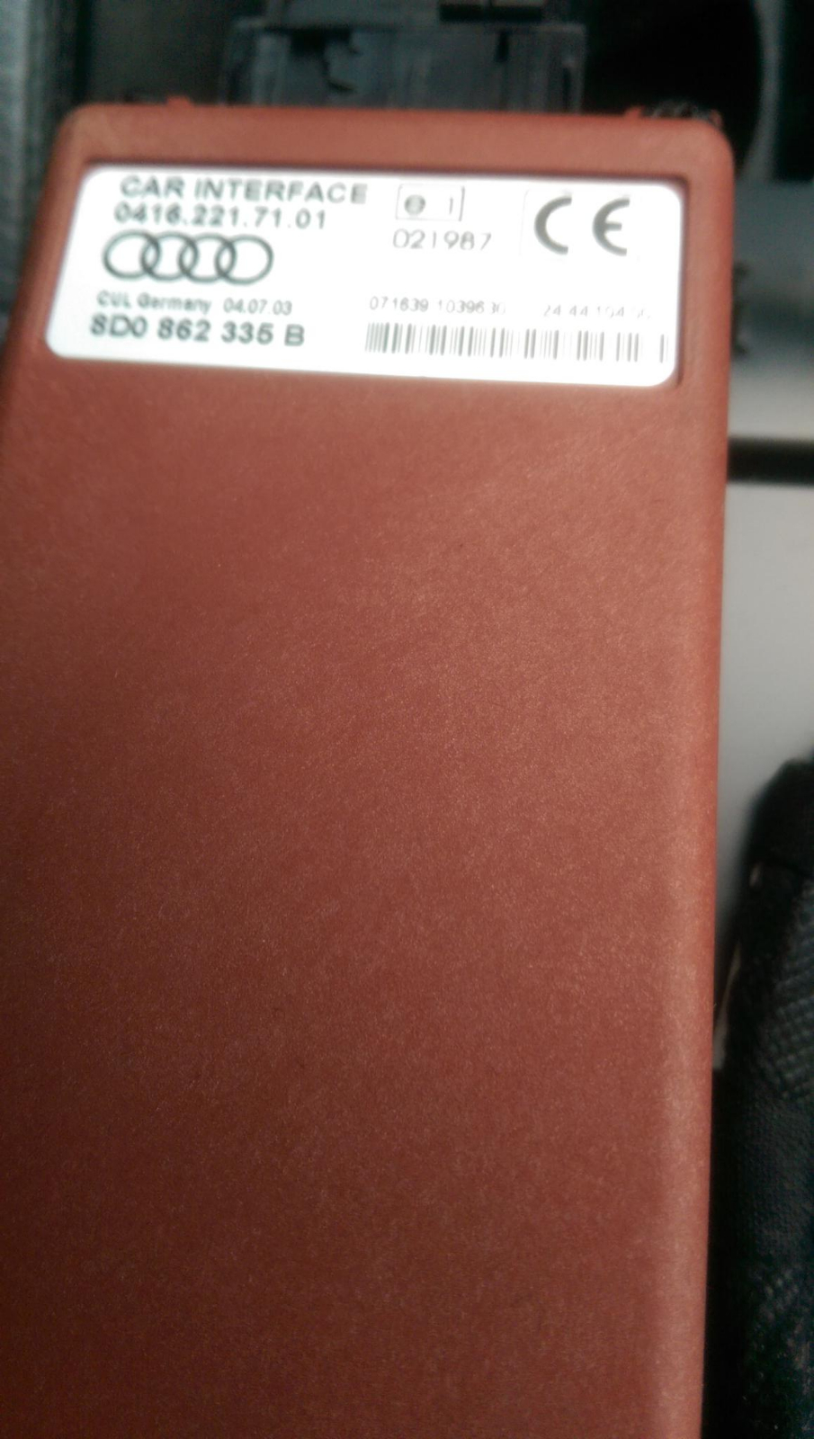

Понеже имам проблем с радиото, почти никакви станции не хваща, или само няколко с много гадно качество, се разтърсих за проблеми. И намерих един модул. Търсих с търсачката на форума за Car Interface, не намерих нищо.
В Гугъл излизат само едни обяви, че продават употребявани модули. За какво служи няма никаква информация.
Ето за кое става дума:
Car Interface
Намира се под средната конзола.
Car Interface
Махнах едната букса, радио и навигация продължават да си работят. Някой знае ли каква работа върши този модул?

Това е за телефон.

При мен е оригиналната медия, явно някоя връзка се е разхлабила, аз затова рових около средната конзола, там имало един куплунг ...
Според книжката на Етцолд " Как да си ремонтирам Пасата" усилвателят се намира в основата на антената, други колеги казват, че е на тавана над облицовката.
Гоппа, ако е за телефон как да се логна вътре? На мултимедията няма никаква възможност за връзване на телефон.
