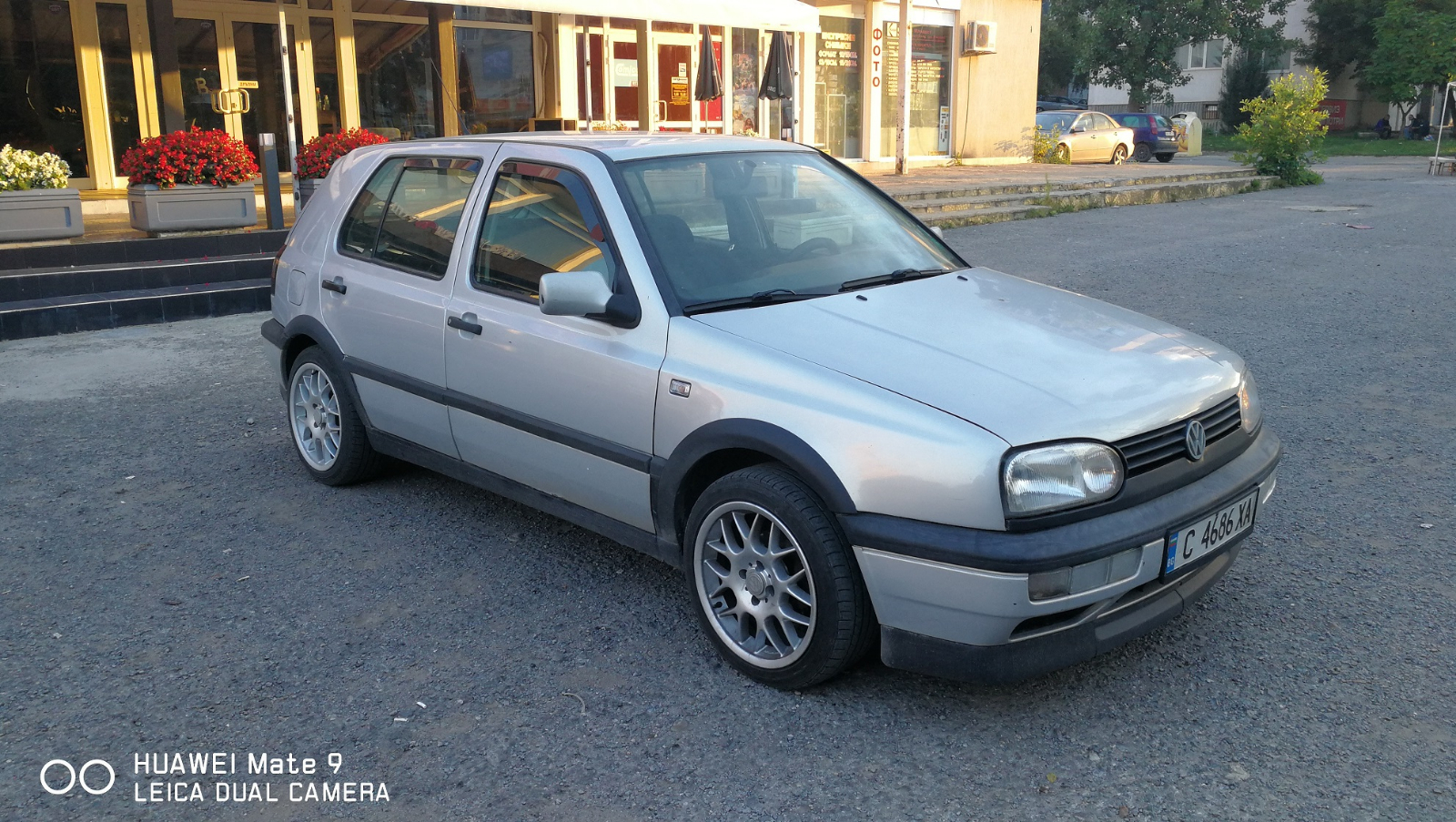

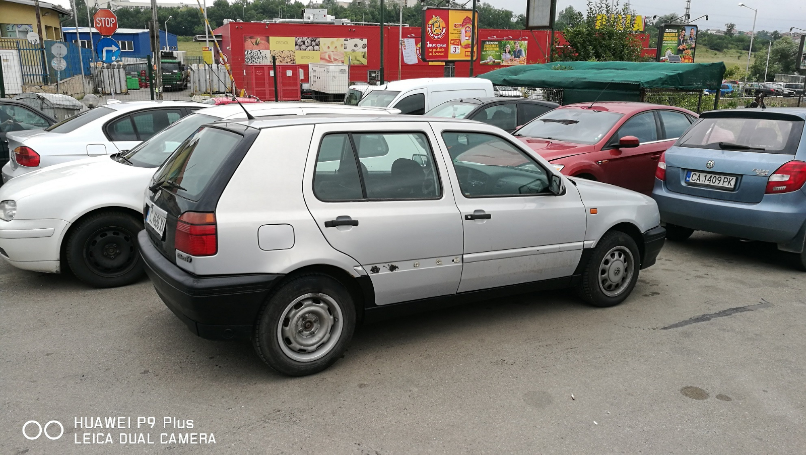

Имам 2 снимки,но на самите колектори трябва да го питам да ми ги прати.Иначе го гледаш голф 3 комби.

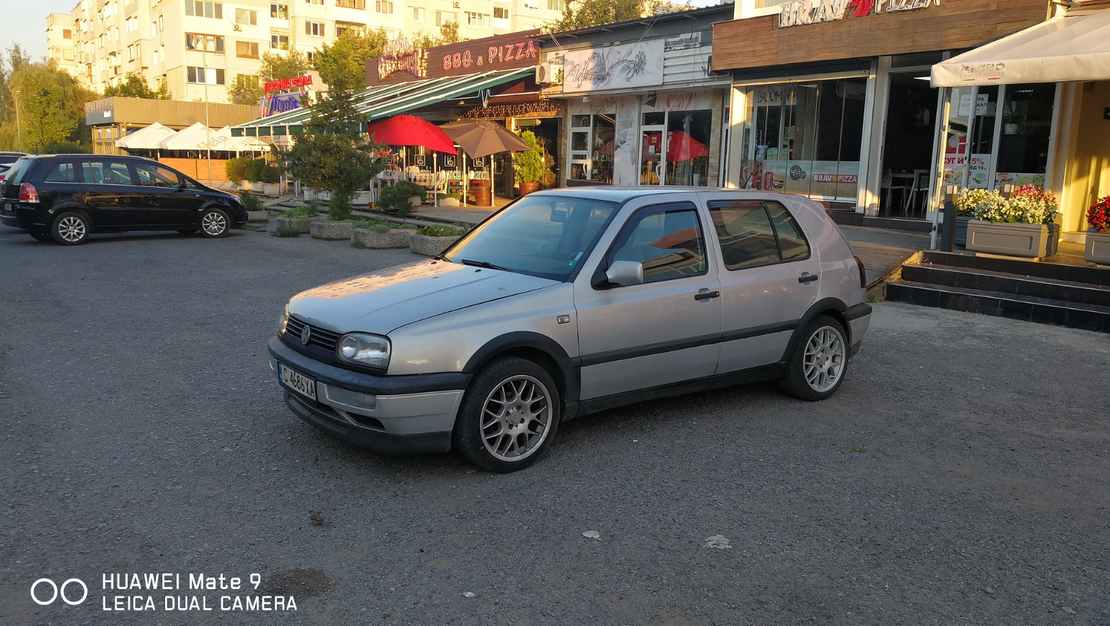

Тука е със моите 17-ки,които вече не са мои :biggrin 1.8 моното го махна понеже беше издухан и вървеше като 1.4
Преди него имаше тъмносиня 3-ка пак комби синхро но с 2.0 AGG 115к.с.,но го продаде понеже беше много изгнил.
Даже до скоро караше и двата и като пъргавина беше по-доволен от 115-ката понеже се развърта от 2400об.А комби синхро си е тежичко.
Ходихме тая зима на боровец със синьото комби понеже само там имаше сняг и не ни остави никъде,само хубави гуми да има.

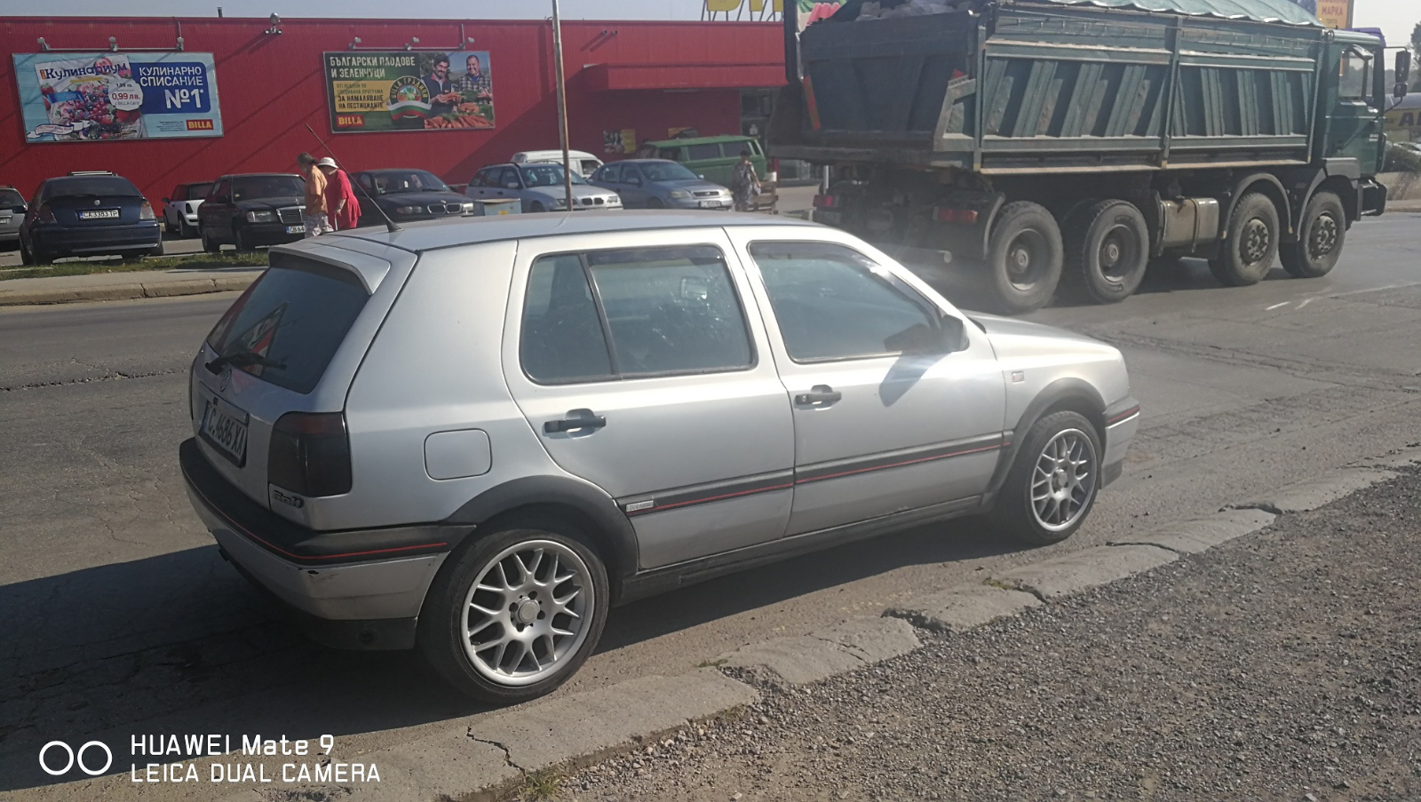

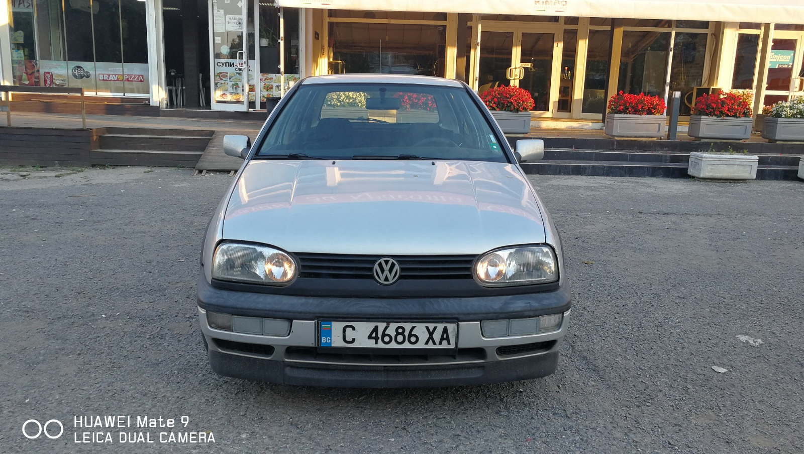

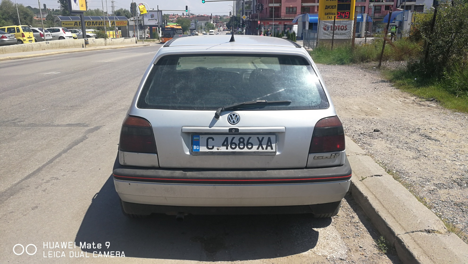

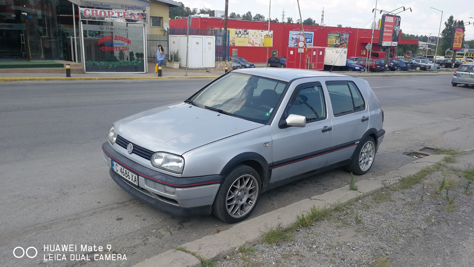

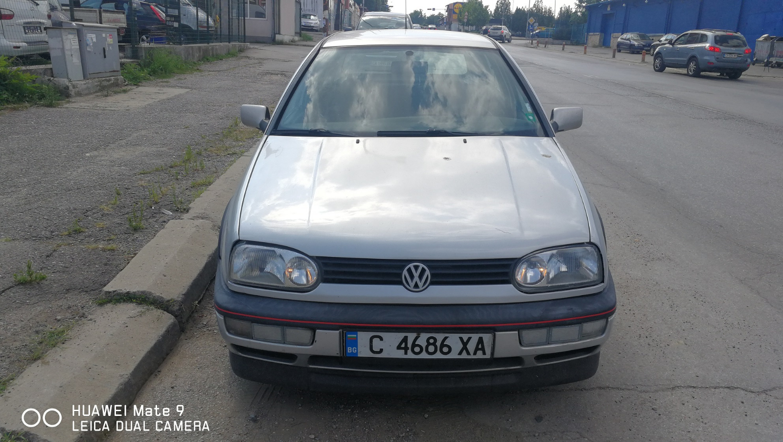

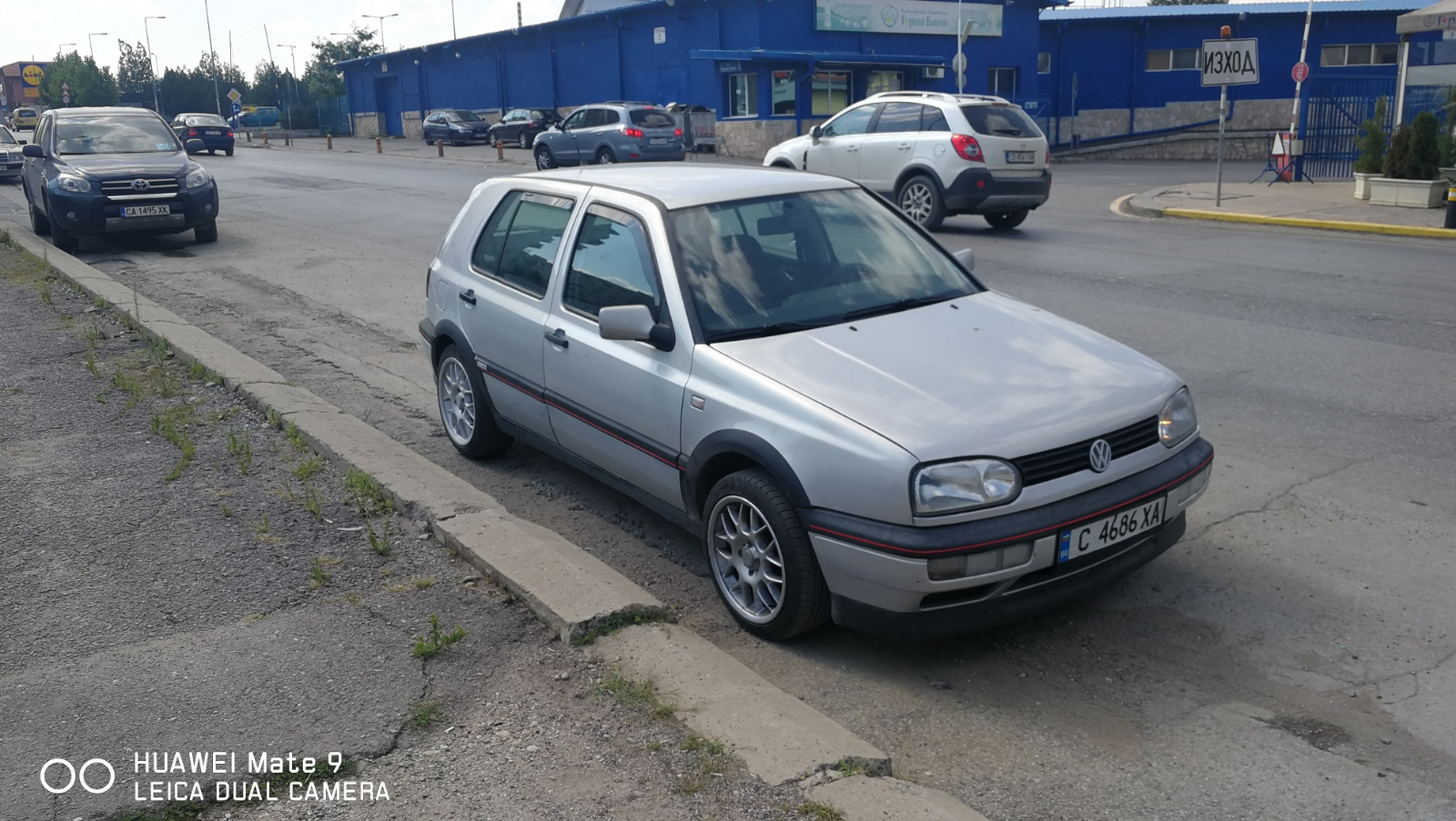

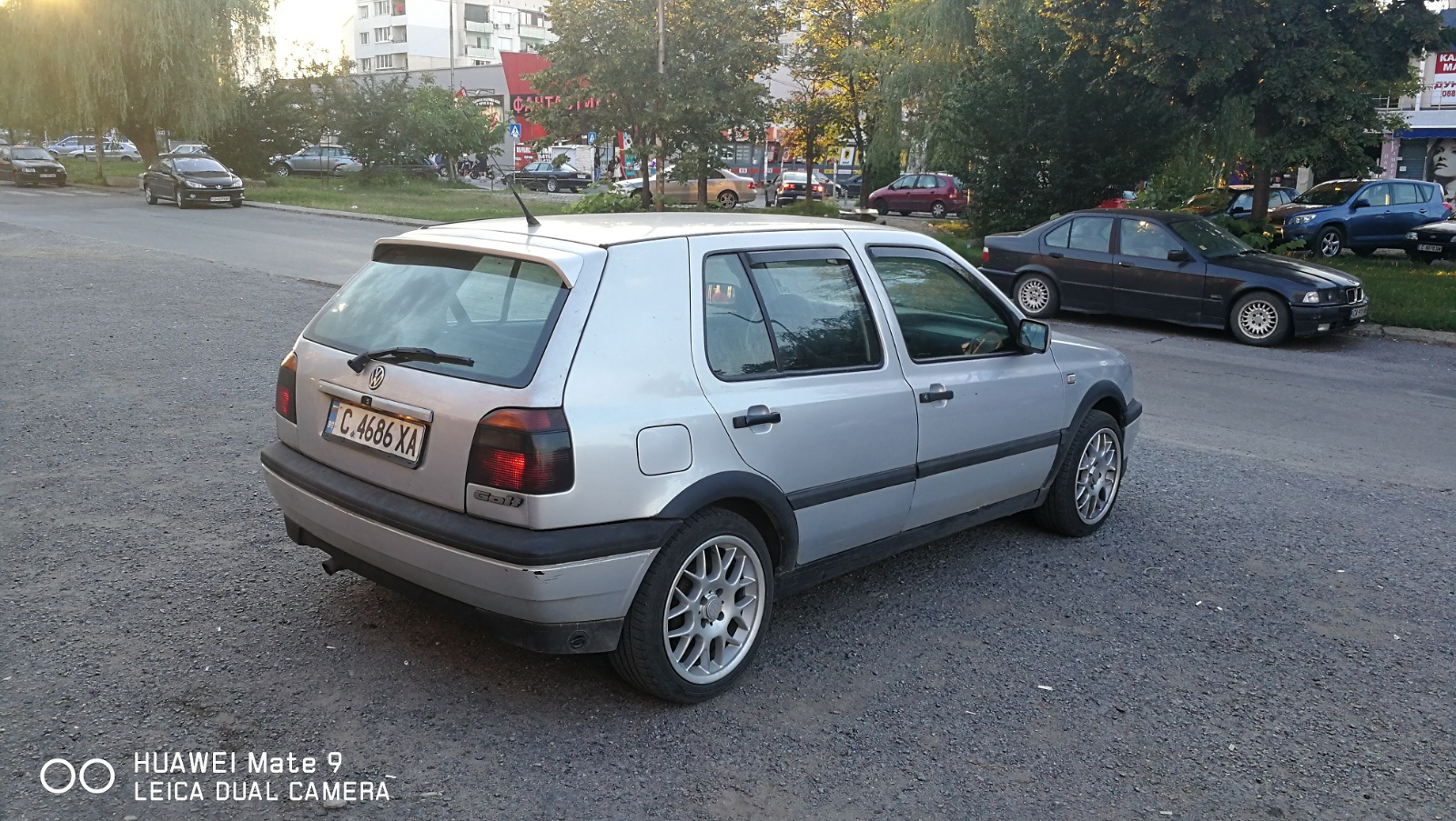

За момента се отлага смяната на двигателя.Този пушеше бяло и имаше на трети цилиндър ниска компресия.Ще си го карам с неговия си.Имам друг въпрос.Понеже ми се налага честа да пътувам до Пловдив искам малко да разтоваря двигателя.Първо мислих само да сменя 5-та скорост,но ефекта ще е доста малък.За кратко сложиш от CDA,но ефекта беше обратен.Сега ми изпадна цяла скоростна кутия CDA.Та въпроса ми е ако взема дифа от нея дали ще стане на моята която е CGM.Доста е работата да я свалям,да пробвам и ако не става...Надявам се има тук във форума достатъчно разбиращи хора и ще ми помогнат.Спазарих лайсни за вратите от gti.Утре или в другиден ще ги слагам.Взех си и червена лепенка да им сложа,както и на броните.Ето няколко снимки от вчера,следващите ще са с новите лайсни.

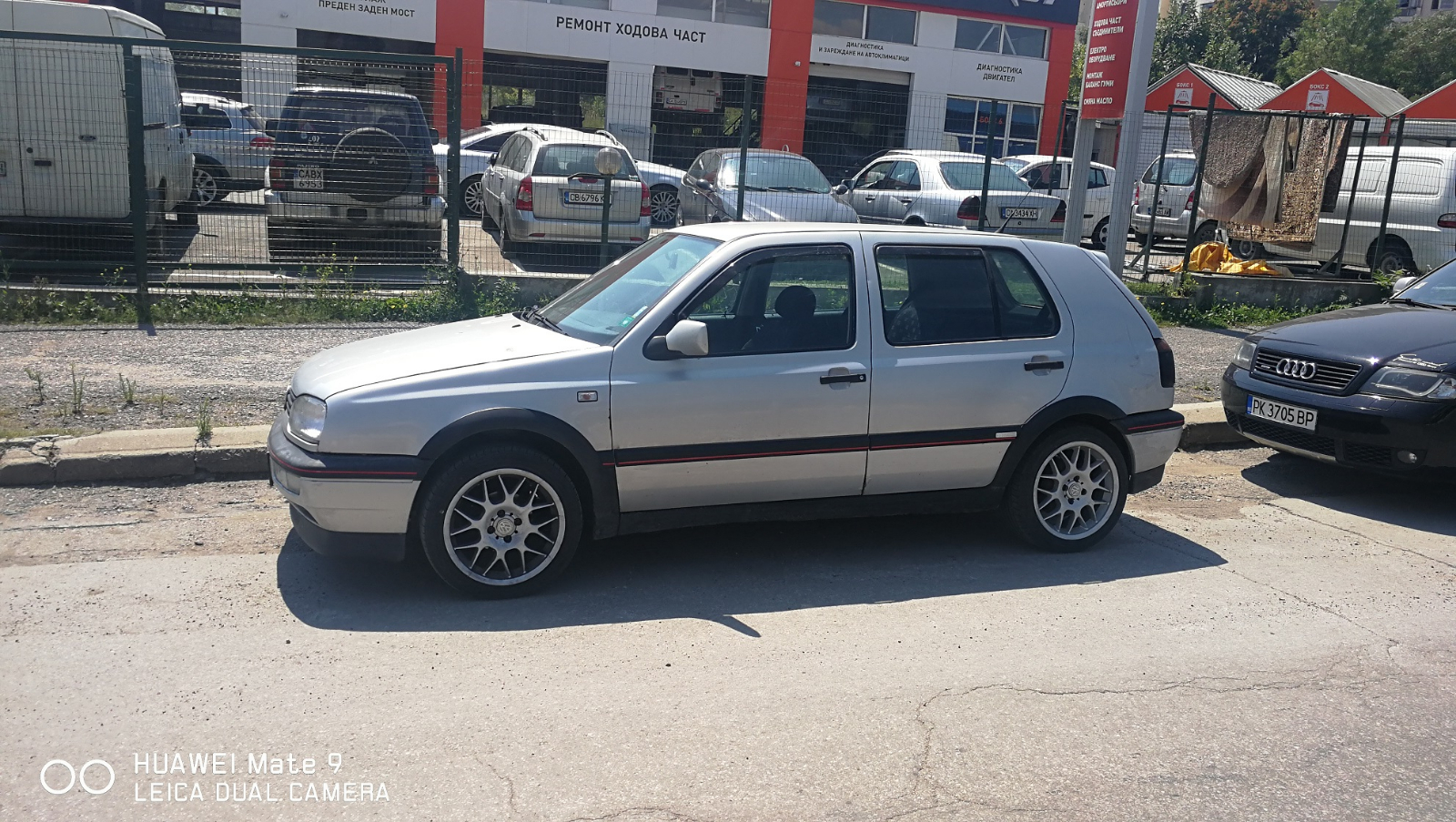

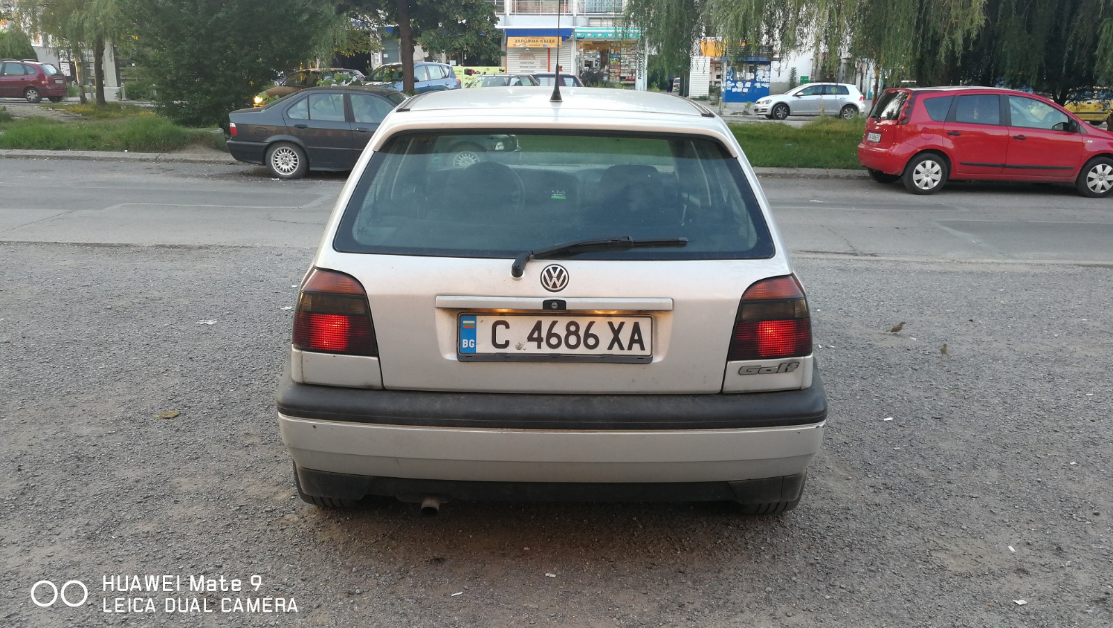

Ето как стана с лайсните от GTI и лайсната на решетката вече с цвета на купето.

Ето и едно сравнение малко след като я взех и сега.Жалко че нямам снимки от самото начало,преди да освежа броните и праговете.
