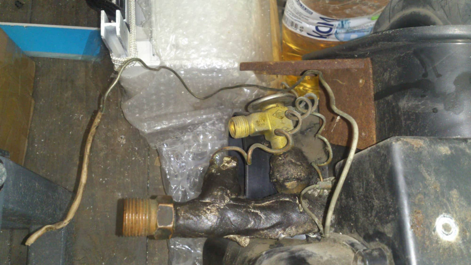

Мнениеот kiro rachnata » Нед 12 авг 2018 21:13
И така USA донор се появи най неочаквано, остана инсталацията.

Да внимаваш, че схемата на климатика за Г2 е леко объркана. Ако гледаш нея да си знаеш.

Трябва да режеш отвора където излиза вентилатора за да сложиш новата кутия на парното.

Ще се реже и в дясно където е отвора на парното при голф мк 2 , от там върти въздуха в купето когато е на вътрешен!
Кутия за външен/вътрешен въздух!
