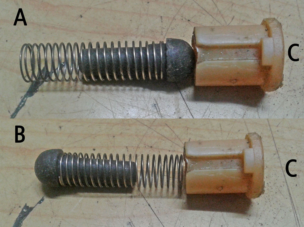

Здравейте!
Имам следния проблем с долната бензинова помпа до задното колело.
1. купувам помпа работеща-жужи и хвърля бензин.
2. махам я и монтирам на моето празно пластмасово казанче.
3. давам контакт 6 пъти да се напълни с бензин и после не пали. Така 2 опита.
4. махам маркуч -1- от помпата в резервоара, контакт и тече бензин
5. махам долната помпа вътре празно казанчето след множество нагнетяване - действие 3.
6. бръкнах във входа на казанчето-за маркуч 1 и изкочи една пружинка с топче. махнах я.
7. контакт няколко пъти и влиза бензин
8. махам маркуч-2-изхода на помпата, контакт и не тече бензин.
9. махам маркуч-1 и от казанчето изтича почти 1л. бензин.
Възможно ли е помпата да изгори, когато се върти на сухо? Аз мисля ,че горивото влиза в казанчето а всъщност не. Когато съм долу, не я чувам. Има ток на буксата. Явно пружината е залепнала и не пуска бензина в казанчето. Проблем ли е, ако не я монтирам? Как се монтира - А или Б
Благодаря за мненията!

116 колеги са прегледали темата и никой не помага. Голф 2 съм виждал само на картинка затова по принцип; това на долната снимка е или обратен /възвратен/ клапан или предпазителен. Обратния пуска само в една посока срещу полусферичната глава на това черното и трябва да е на маркуча към двигателя. Ако е предпазителен/редуциращ/ трябва да връща на слив в резервоара. Чукай на Тубата с английски букви фуел пумп голф2 или с български топливньi насос голф2

Здравейте,колеги.Според мен вярната позиция на клапана е първата..."А". Може и да не го монтираш,но при всяко сваляне на маркуча идващ от резервоара ще изтича бензина,който е в кутията на нагнетателната помпа,която пък може и да е изгоряла при опитите да докараш гориво до двигателя.Какво е състоянието и проводимостта на маркучите за излишното гориво от двигателя до външната помпа и от нея до резервоара.Ако външната помпа е здрава,трябва да я чуваш поне за 2-3 секунди при подаване на контакт.За да не върти на сухо,откачи буксата,захранваща външната помпа и тогава давай на контакт,доката се напълни с бензин кутията на външната помпа.Ако са изправни преливника за излишното гориво и маркуча до резервоара,след като се напъли кутията бензина ще се връща отново в резервоара...

Монтирай едно такова на черния маркуч.
