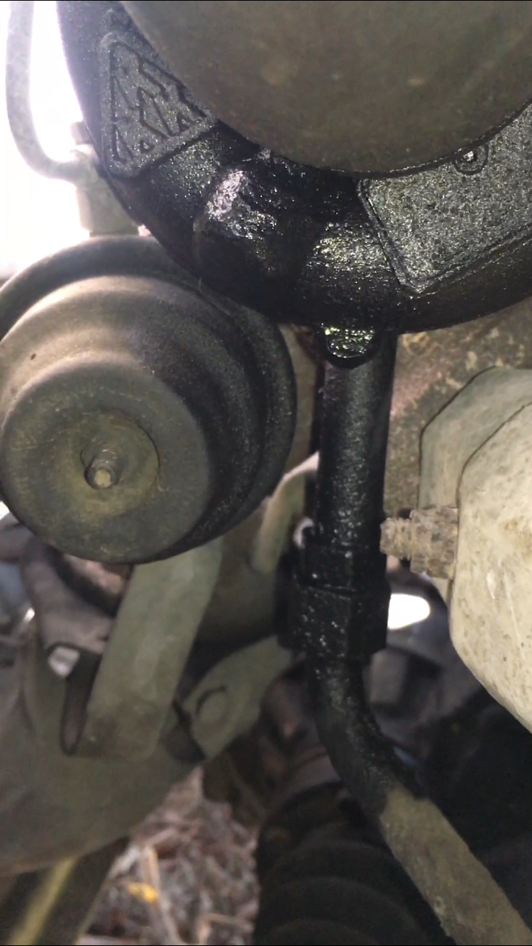

И да попитам, това отляво какво е ако някой може да ми каже

Това е клапана ,който при свръх налягане прекарва газовете покрай(така да се каже ) турбото за да не гръмне. Там трябва да има едно маркучле на този щуцер.Маркучето трябва да свързва този клапан и турбината-някъде на турбото има пак същия щуцер.

Колега, мерси за отговора, и аз така си мислех. Единственото такова подобно има на входният колектор и там е запушено с тапичка. Да намеря ли маркуч да ги свържа тези двете (клапана и това на колектора?) На самото турбо няма нищо такова, а над този клапан можеш да видиш къде има една метална тръбичка и ако не се лъжа тя се свързва някъде в турбото.

За по-сигурно намери същата двойка и виж там .Аз ти говоря по някои спомени на предишната ми кола-венто,със турбо,но тя беше 1,9ТД. При 1,6 турбото мисля е различно,но принципа на работата му е един и същ.

http://www.oemepc.com/vw/part_single/ca ... 068/lang/e
Няма маркуч на този щуцер. Едно време са ги правили вечни :mhihi метална тръбичка е от другата страна на мембраната.

Goppa e прав- аз съм се заблудил . Така или иначе там някъде е разковничето- може би клапана или лостчето вътре клеясало и турбината е под постоянен байпас и не може да направи необходимото налягане.

Благодаря ви за отговорите, а има ли някакъв начин по който мога да “отблокирам” клапана, или трябва да се кара на майстор да си я свали и да я види?
