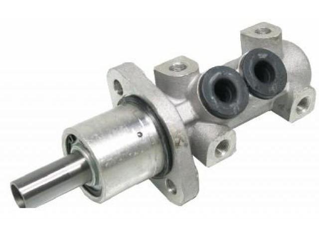

- Vlad777
- King of the Road
- Мнения: 20419
Re: Питане за Гирлинг 54
Помпата за Audi Coupe с ACE двигател е с номер 894 611 021
Изглежда така:
Изглежда така:
