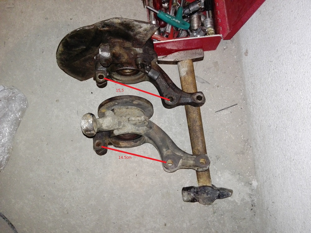

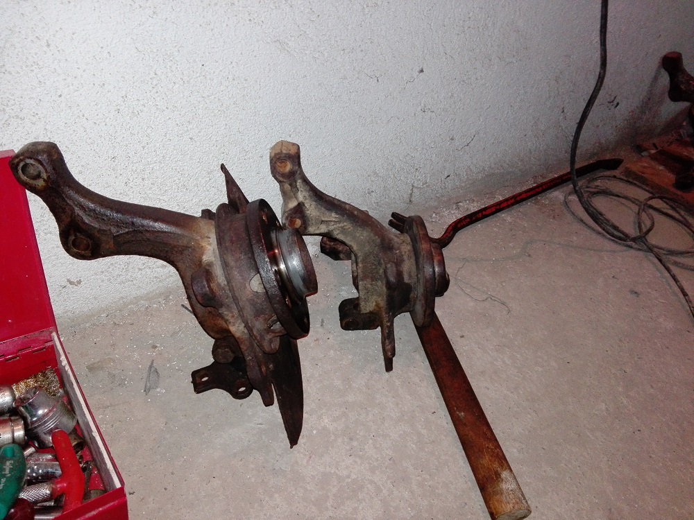

Колеги, открих къде е проблемът. Шенкелите на Толедо и Пасат Б3 имат разлики. При проверка в ЕТКА излизат с еднакъв ОЕМ, но в моя случай, имат разлики. Разстоянието между болта на шарнира и долния болт, с който се крепи към амортисьора имат около сантиметър разлика измерено с ролетка. А именно 15,5 при Толедо и 14,5 при Пасат и при моя стария шенкел. Ако поне носачите толедо-джета са 1:1, както е според ЕТКА, това значи, че просто при толедо има по-широка следа отпред( конкретно моделите, които са с 256 вентилиран AFT и AGG). Ще приложа и снимки по-късно, че сега съм омазан. Пратих баща ми с двата шенкела от Пасат да им махне скъсаните болтове, че ги получих бонус с по един скъсан болт за предпазната ламарина и единия със скъсан болт за фиксаж на диска към главината. Бях доволен преди време от колегата Оги, но едва ли ще пазаря трети път от него.

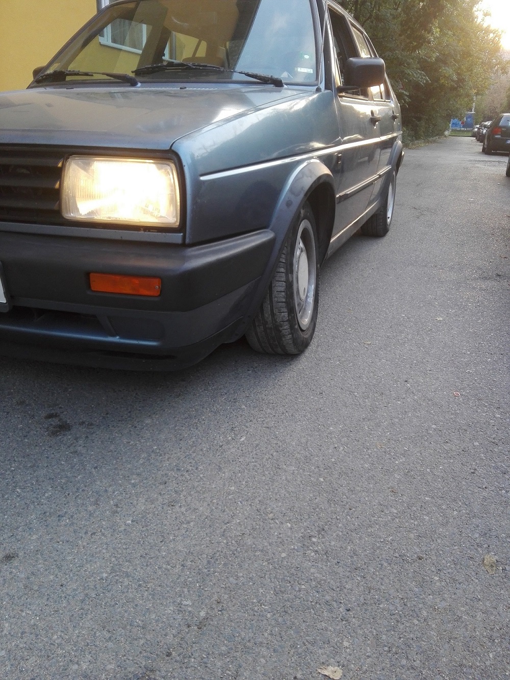

Финиширах ремонта. Нещата станаха перфектно, получи се нужния наклон, като предишния. В Понеделник я карам на реглаж преден мост и само газ... докато не захвана да сменявам и задните спирачки с дискови... :Mr Green Fun Вече официално съм с 256мм спирачки отпред. Ще дам отзиви като мина 100-на километра да се понапаснат нещата. :th_up
