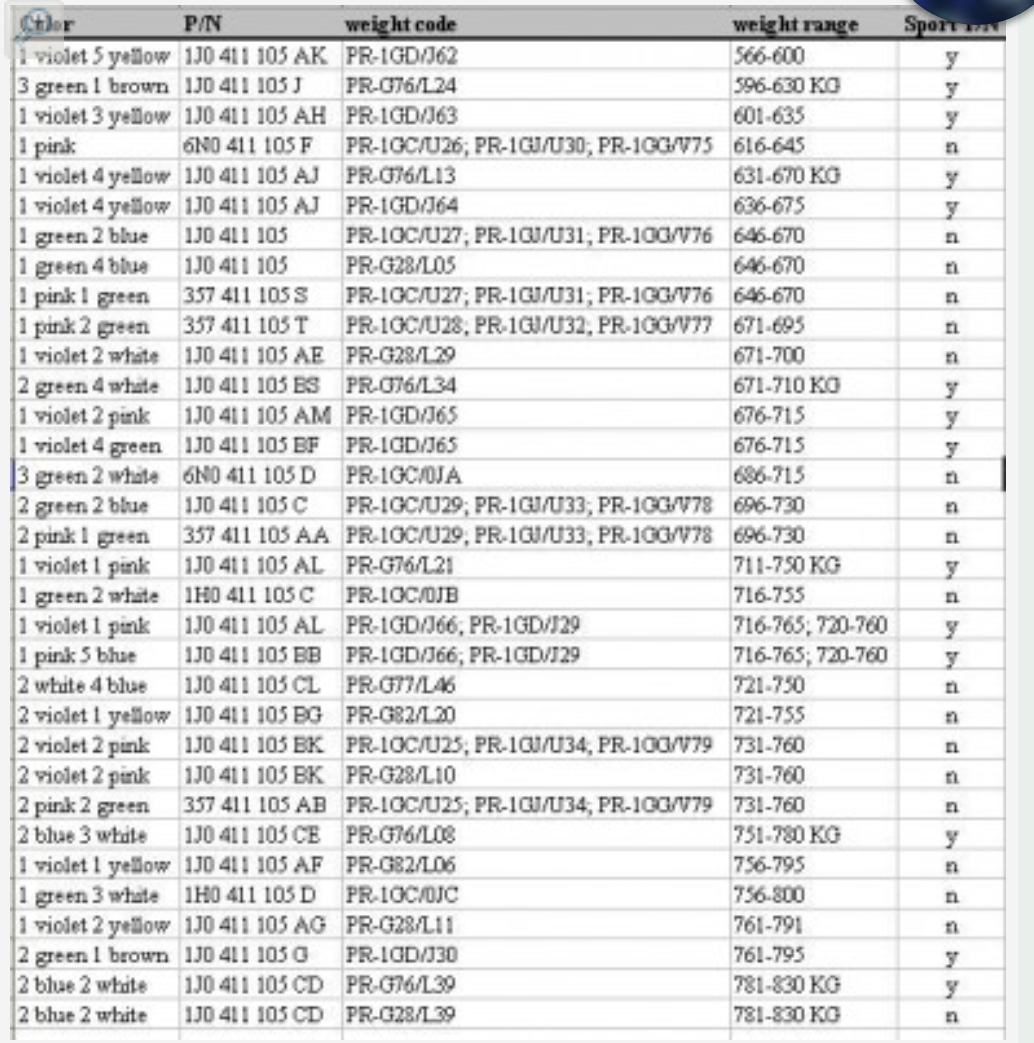

Здравейте колеги!Имам проблем с пружините на Голфа понеже са омекнали.Задните амортисьори са Sachs Advantage газови/здрави са/ с оригиналните пружини.В момента разстоянието от гумата до калника е 25мм празна при това и доста лесно закача с 2ма по-големи човеци отзад :mhihi .Въпроса ми е какви пружини може да използвам за да не стане много висока колата и да се втвърди возията?

Колата се кара от години с този размер летни гуми,зимата е с 185/60/14.На вратичката на резервоара и двата размера са съвместими,просто с широката гума зажулва.Не виждам начин да стане с тампони като е достатъчно един човек/70-80кг/ да се седне на ръба на багажника че да останат 15тина мм до гумата и при неравност да жулят.Просто с времето пружините са омекнали и кляка повече.Приемам съвети какви да сложа за да остане нормална височината и твърдостта да се повиши.При дизеловите мотори задните пружини дали имат разлика?За предните е ясно.Комби пружините мисля,че ще вдигнат доста задницата.

На Г3 комби задното окачване е съвсем различно от на некомбито. За това беше и изненадата на Здравко :mhihi
При Г4 не знам как е, защото съм виждал само 3-4 комбита по улиците...
От Венто... може и да стане!
Ама по-добре подсилени пружини, нови.
Ама от ТехКо или Коссер, не от Евро07, щото аз, като сменях задните на Пассата навремето, ми извадиха едни 'подсилени', дето телта беше наполовина по-тънка от старите ми нормални :no
Та ако минеш на варианта нови подсилени - премери старите с един шублер и не го забравяй, когато тръгнеш към магазина :icon_lol
Подсилените ми бяха с около 3-4см по-ниски от нормалните, с около 50% по-дебела тел и в резултат задницата на Пассата се вирна с около 2см от преди (като се има предвид, че сменях пружини заради счупени витки в края), стана с пъти по-стабилен и никой не разбра да има втвърдяване на возията, включително и аз, дето знаех, че уж трябва да е по-твърдо, нали...

Благодаря ти много Радо!Другата седмица отивам в ТехКото и ще се прецени как ще дойде височината.Попаднах на една табличка и мисля да се водя по нея.
