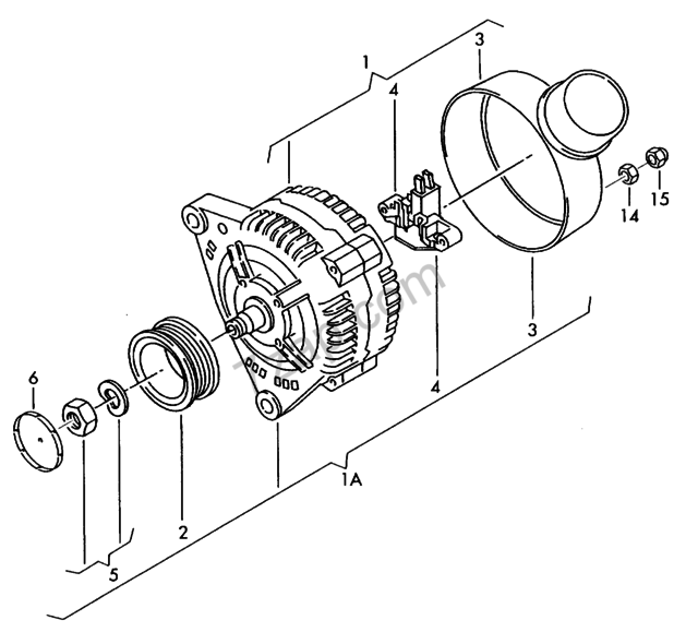

На моят мотор алтернатора отзад, където са регулатора и плочката с диодите, се намира под смукателните тръби. Ходих на сервиз специализиран за алтернатори, искаха да ми го свалят целия и тогава да го инспектират.
За мен е важно да си погледна как са двете четки на регулатора, 2 пъти съм закъсвал от тях.
Може ли някой без да ми сваля алтернатора да погледне как са четките и къде правят подобна манипулация?

Значи ти не виждаш баш къде точно се намира алтернатора, а как се инспектира на място? Освен това този модел релето мисля, че е запоено за диодната група и без сваляне нищо не става

Ако монтьора не е Худини няма как да ти го погледне на място.Сваля се за 10минути.Единственото по-кофти е че заради единия болт се откача и виското.

Давам схема на алтернатора, сваля се защитния кожух (3), тогава се развиват 2 винтчета и регулатора (4) пада, верно че е на тъпо място, но с огледало бих се наел сам да го инспектирам:

Е както си решиш, свалял съм го няколко пъти и не си струват подобни на твоето упражнение...
