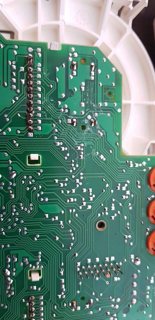

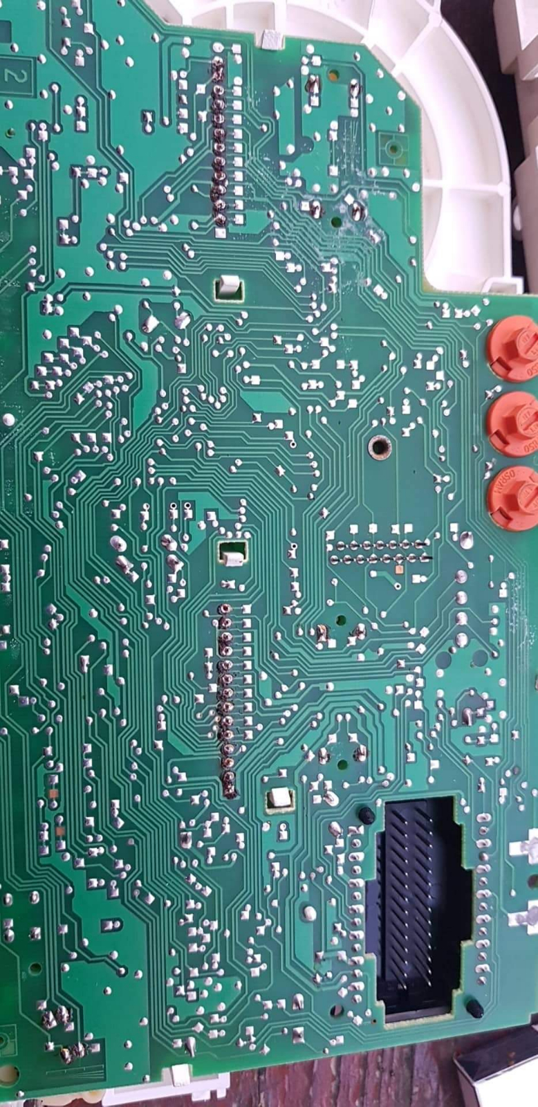

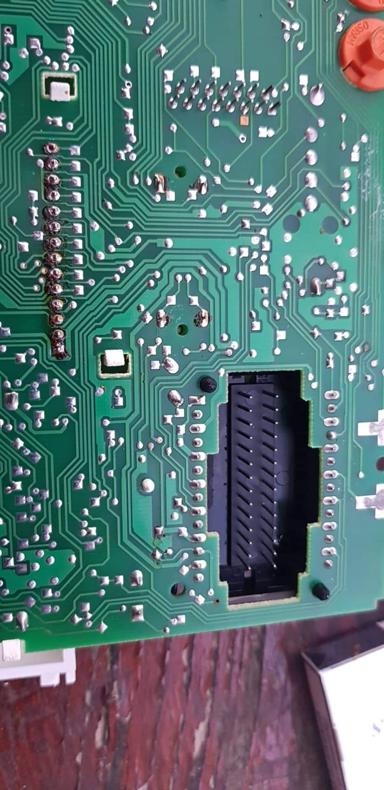

Мнениеот vucata » Пет 02 ное 2018 8:42
Дайте мнение какъв датчик за скоростта да взема. Моя нещо се бъзика, ту спира, пак тръгва...Стрелката играя до 200 на място...

Датчик. Обаче забелязвам, че като забие почва да се бъзика и уреда за горивото. Дали има опция да е и в самото табло проблема?

Май има такава опция - не съм пипал, но съм чел, че има някакъв стабилизатор на напрежеие и страдат спойките му. Симптом за това е факта, че освен скоростомера ти се бъзика и друг уред - в случая бензиномера.

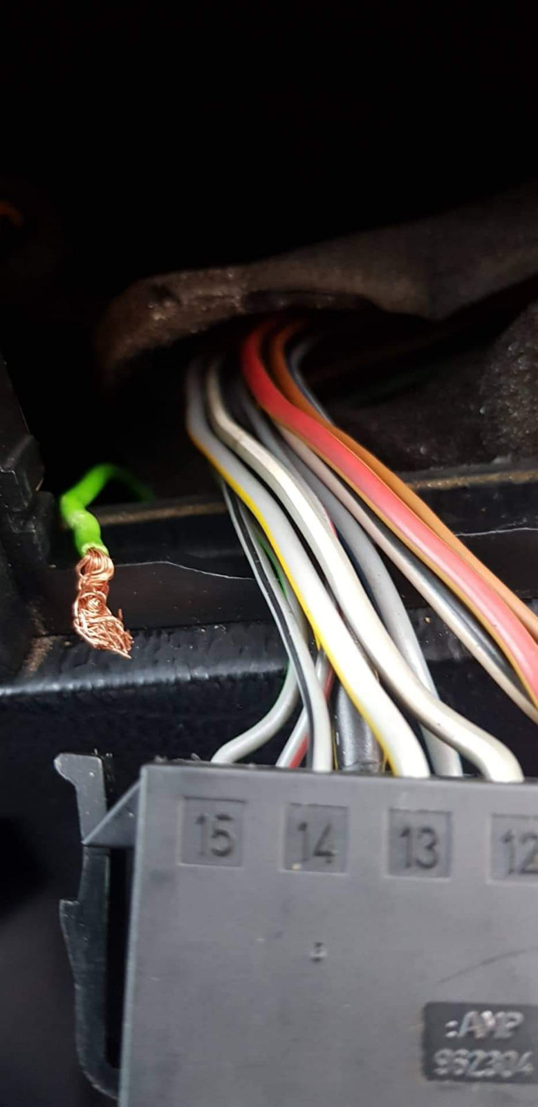

Този кабел на 15та позиция за какво е? Извадил се е от буксата на ключа за фарове.. :beat_butt2

:scare3 Некой е правил некви неща....

Кабела, ако е бил на 15 поз. TFL, би трябвало да е за дневни - DRL. Ползва се в Щатите...
viewtopic.php?p=4300772#p4300772
Явно е допълнително прекарван. Проследи го къде отива преди да го ползваш...

Да. Точно за тази цел е. Вързан е към халогените. Като дам ма контакт и светват...Да обаче те изчезнаха като ги пускам от ключа за фарове( няма значение дали зеления кабел е свързан или не)...Направо почвам да се ядосвам с тази кола. Едно оправя, 2ро се чупи. Километража не иска да работи, опитах се да го презапоя....греда. Ще търся ново табло, нямам нерви да се занимавам. Ще видя да пробвам 1во табло от някой познат, и ако пак има проблем ще сменя и датчика.
