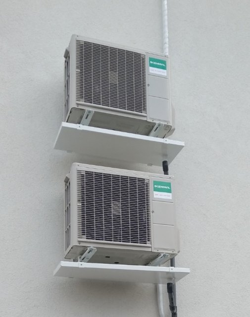

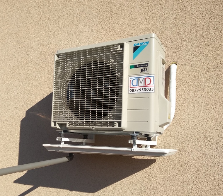

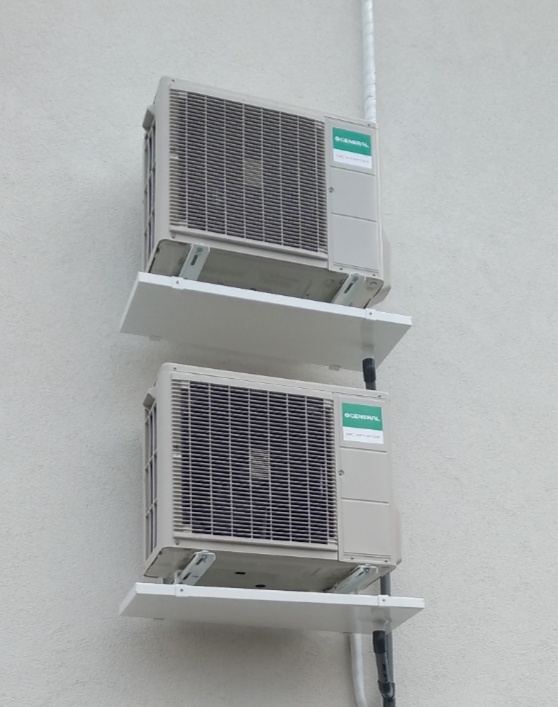

Здравейте, не е точно за избор на климатик, но все пак да питам, някой който си е поставил на климатика тава за конденза, пвц или метална е по добрия избор, и ако знаете онлайн магазин на сносна цена?
Re: Какъв климатик да избера? От какъв сте доволни?
ivo_555 написа:Здравейте, не е точно за избор на климатик, но все пак да питам, някой който си е поставил на климатика тава за конденза, пвц или метална е по добрия избор, и ако знаете онлайн магазин на сносна цена?
Това е вариянта с метална... Лошото при тях е, че след няколко години започва да раждасва...
