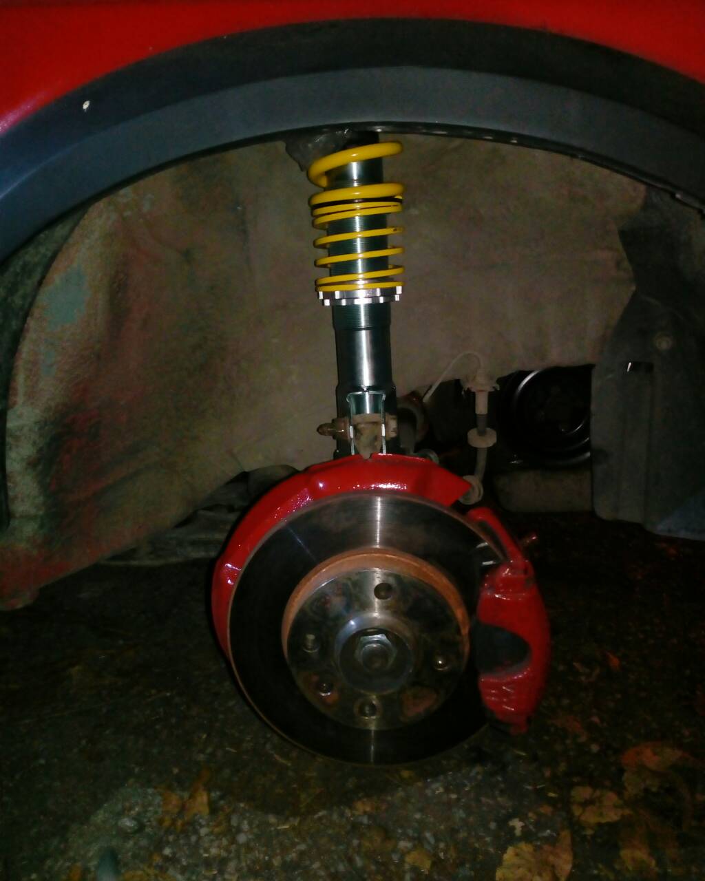

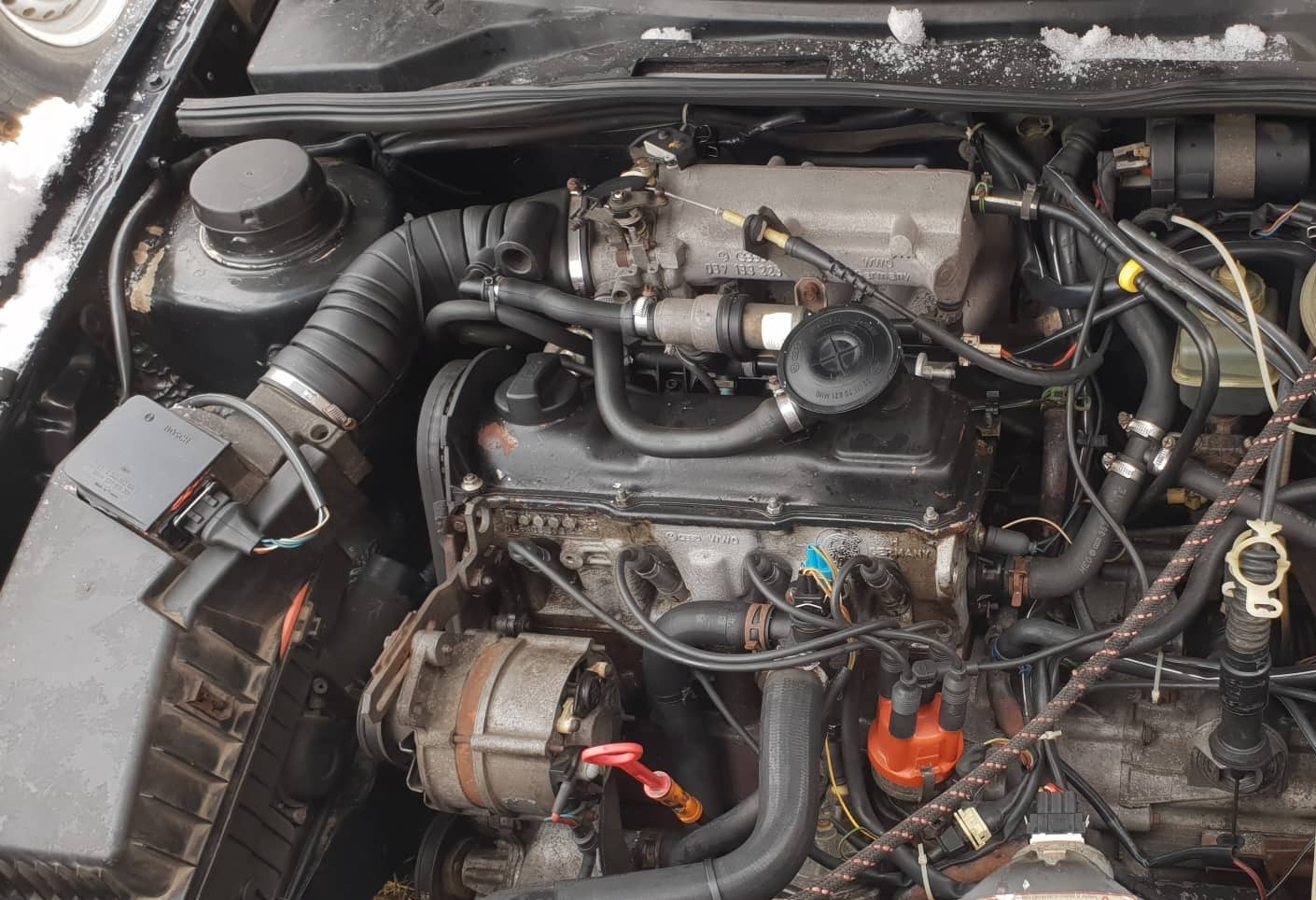

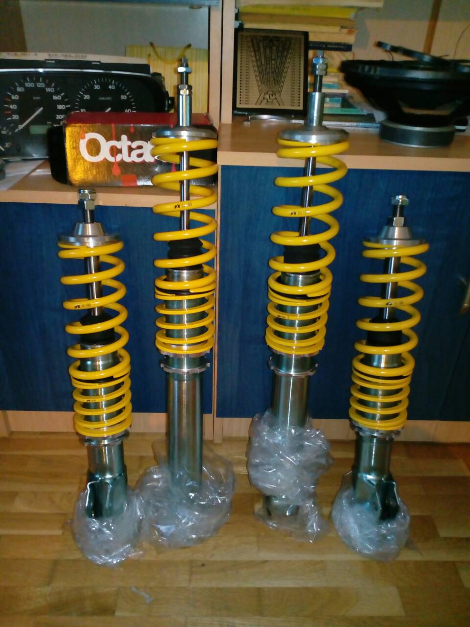

Старото окачване FK замених с чисто ново регулируемо FK
Cложихме зимните гуми и мина реглаж.
Oт август до сега има 10к километра :th_up ще се сменя и маслото.

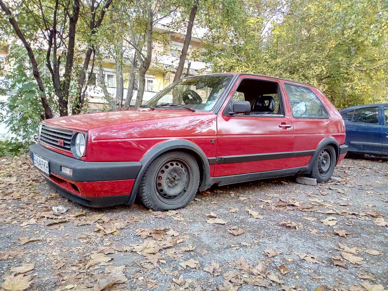

Малко зимни снимки и ще се видим на пролет :beer
0-02-04-ce56cdd1456bd6bfa4600d600ae2db5314197a9109b2d2c68bbcd0950bbbe81d_c79dbcfd.jpg
0-02-04-5900696307f987542e188c3a09b543ffe4755274be5bba4b7377671569ddbe0c_f6c0d1a8.jpg
преживях първия сняг

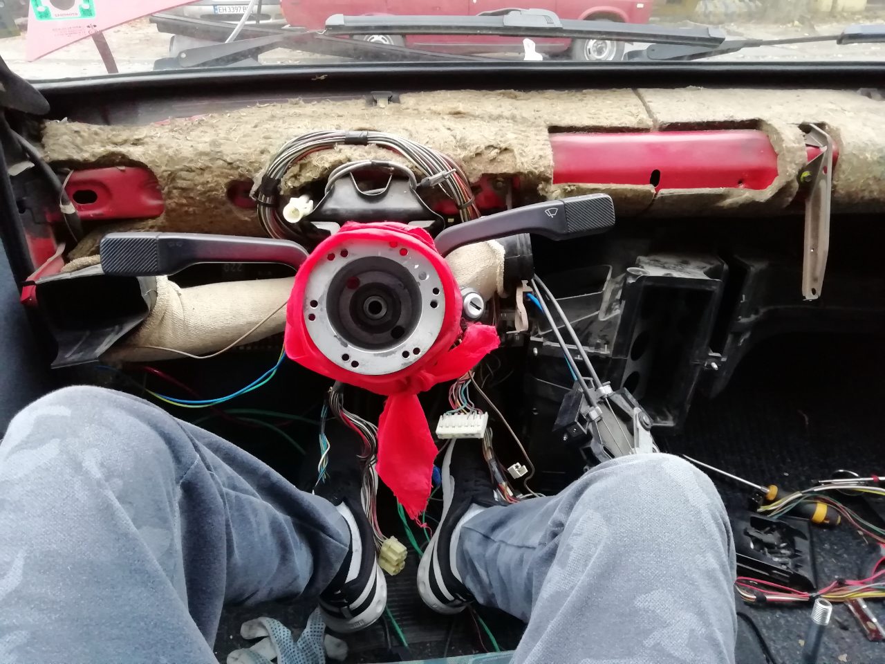

0-02-05-d4cf447431a8f9fbbde9351c0b8081949e32b6875e99602db49ea305a4311f18_44129437.jpg
ииии разбира се радиаторчето на парното

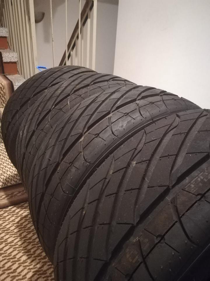

Също така взех гуми Yokohama Parada Spec. 2 и знам че много от вас биха предпочели Toyo Proxes , но вече имаx toyo, а доста ги сравняват с Parada да видим дали ще ми харесат :mhihi
