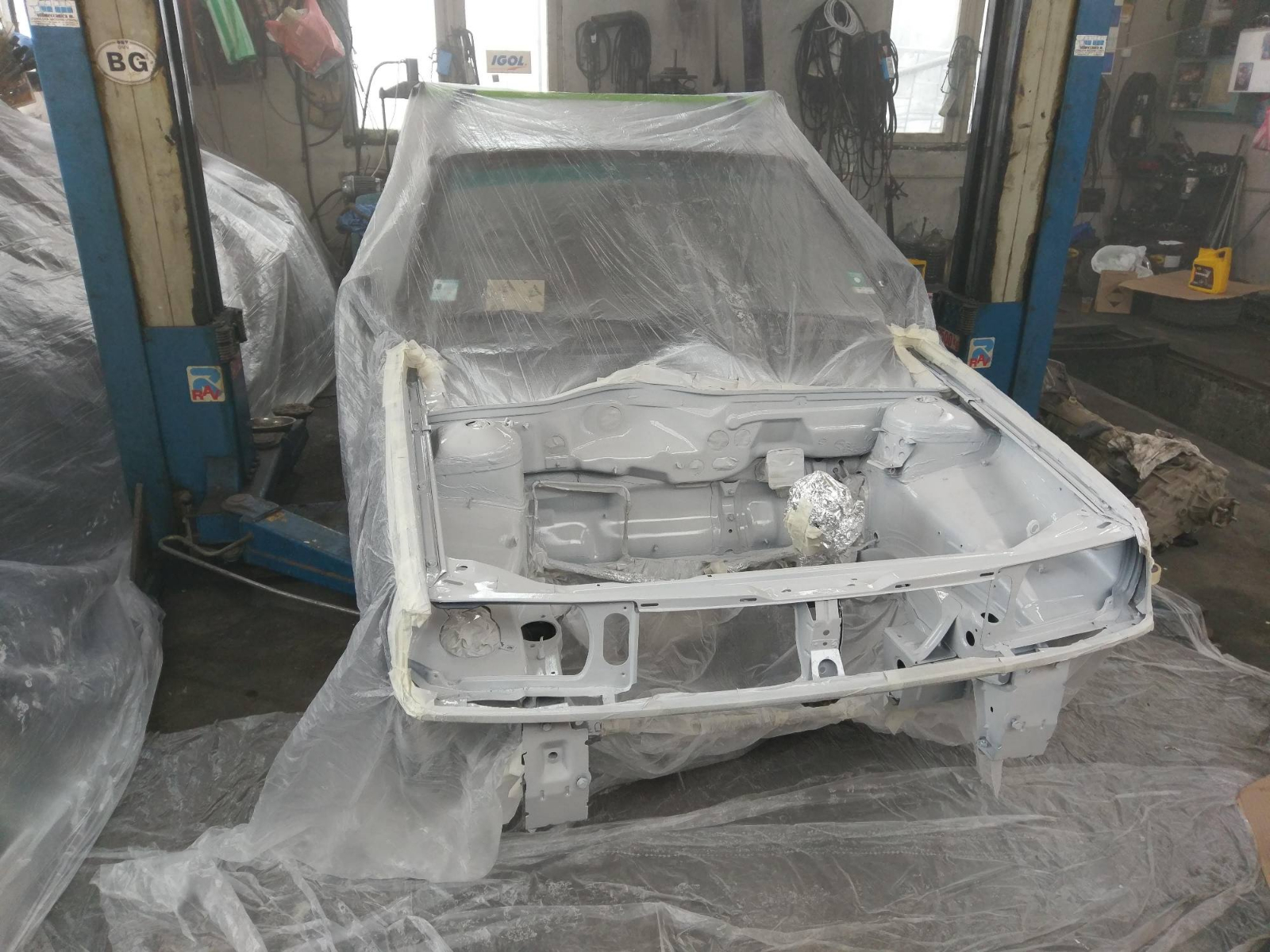

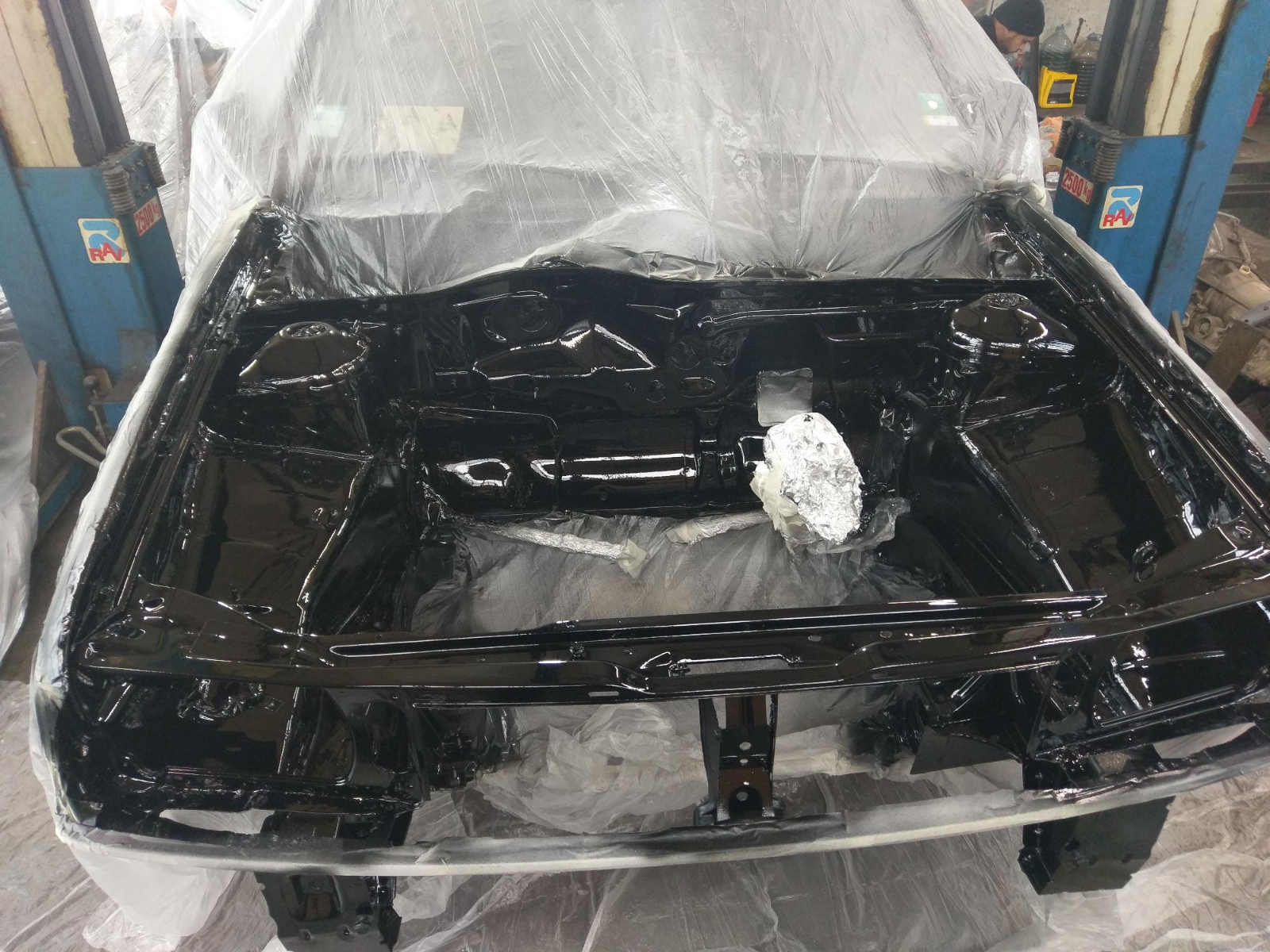

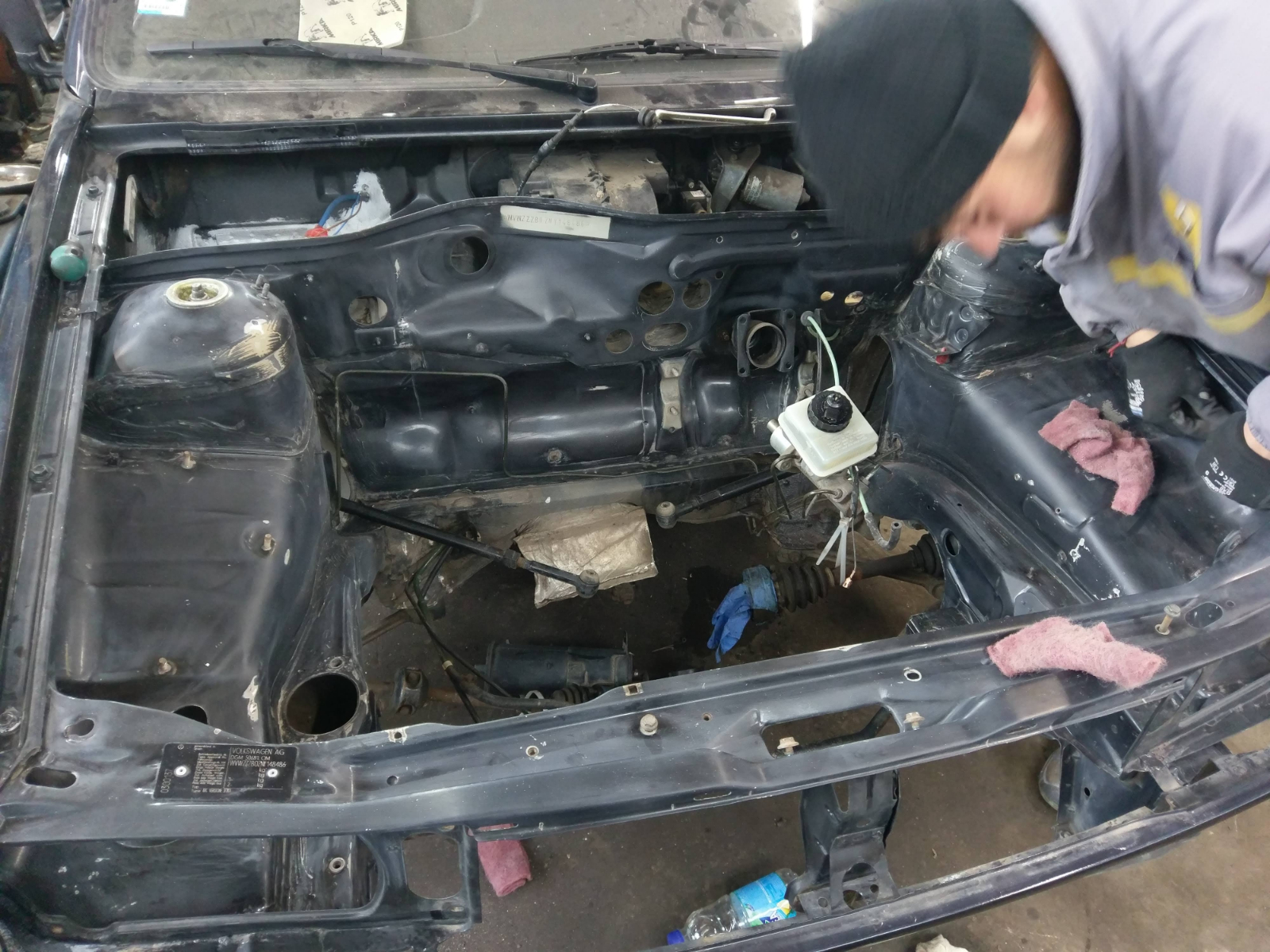

След 6 месеца, чудене какво точно да правя с коша. По време на една клубна среща се разбрахме с колегата Jorko_123 да пръснем коша. Та миналия уикенд изтъркахме и пръснахме коша, цвета е "super black" исках най- черното черно, без перли, металици и като изключим няколко песъчинки по лака нещата се получиха точно както ги исках.
Подготовка
Подготовка 2

Мнениеот bbboiko2004 » Чет 20 дек 2018 16:10
Облепване
Пръскане филер
Филер
Краен резултат

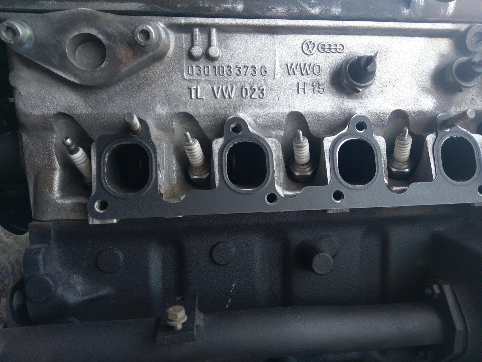

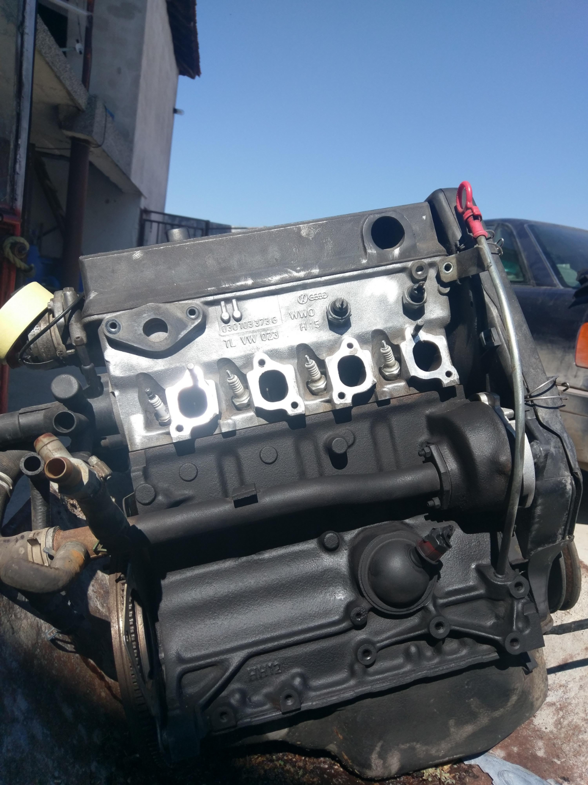

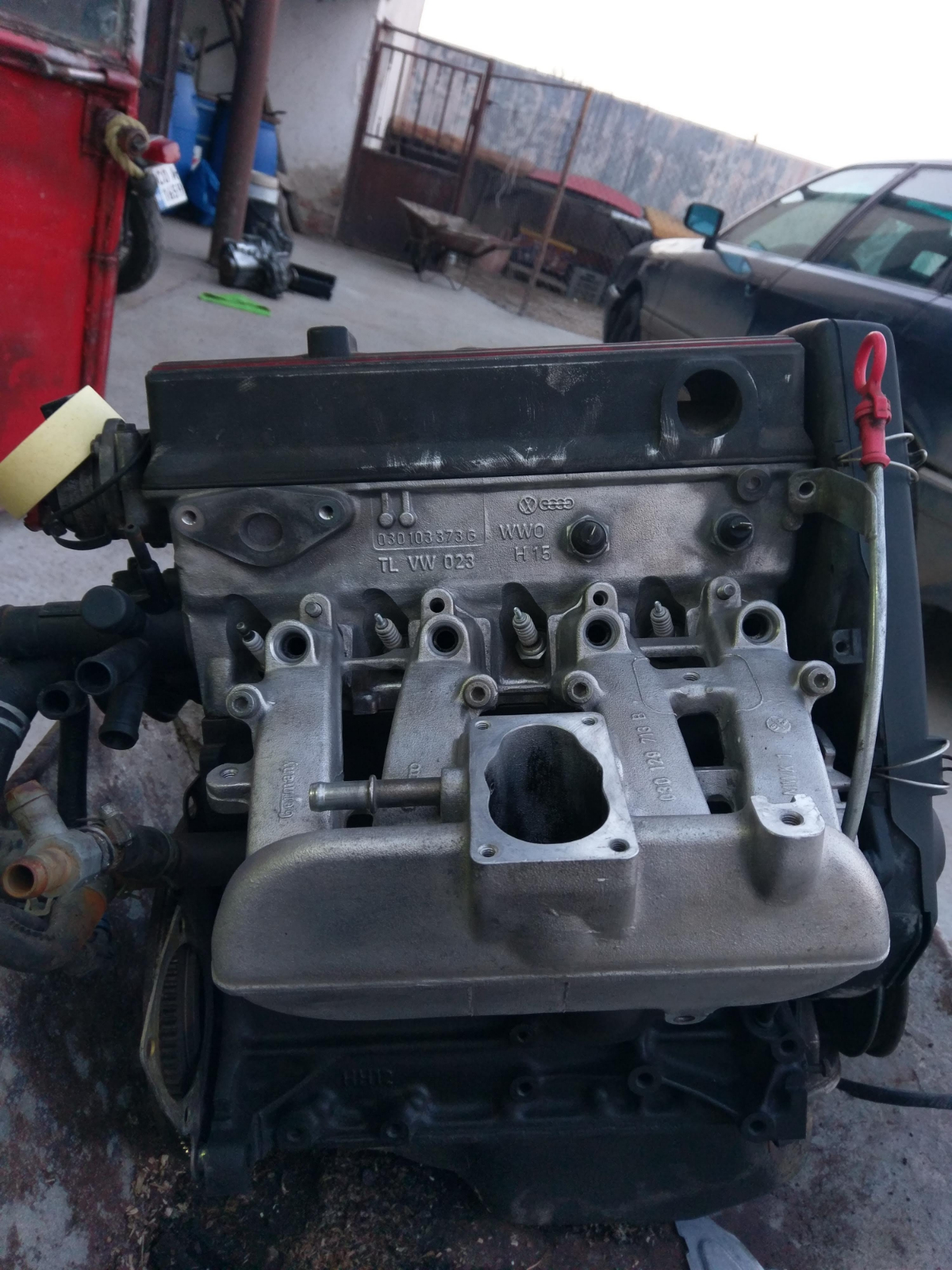

Пролетта дойде и започна пролетното почистване.
Търкане и почистване на болтове, планки.
Търкане, обезмасляване и боядисване на блока
Търкане на главата, нови гарнитури
Изтъркан и почистен колектор

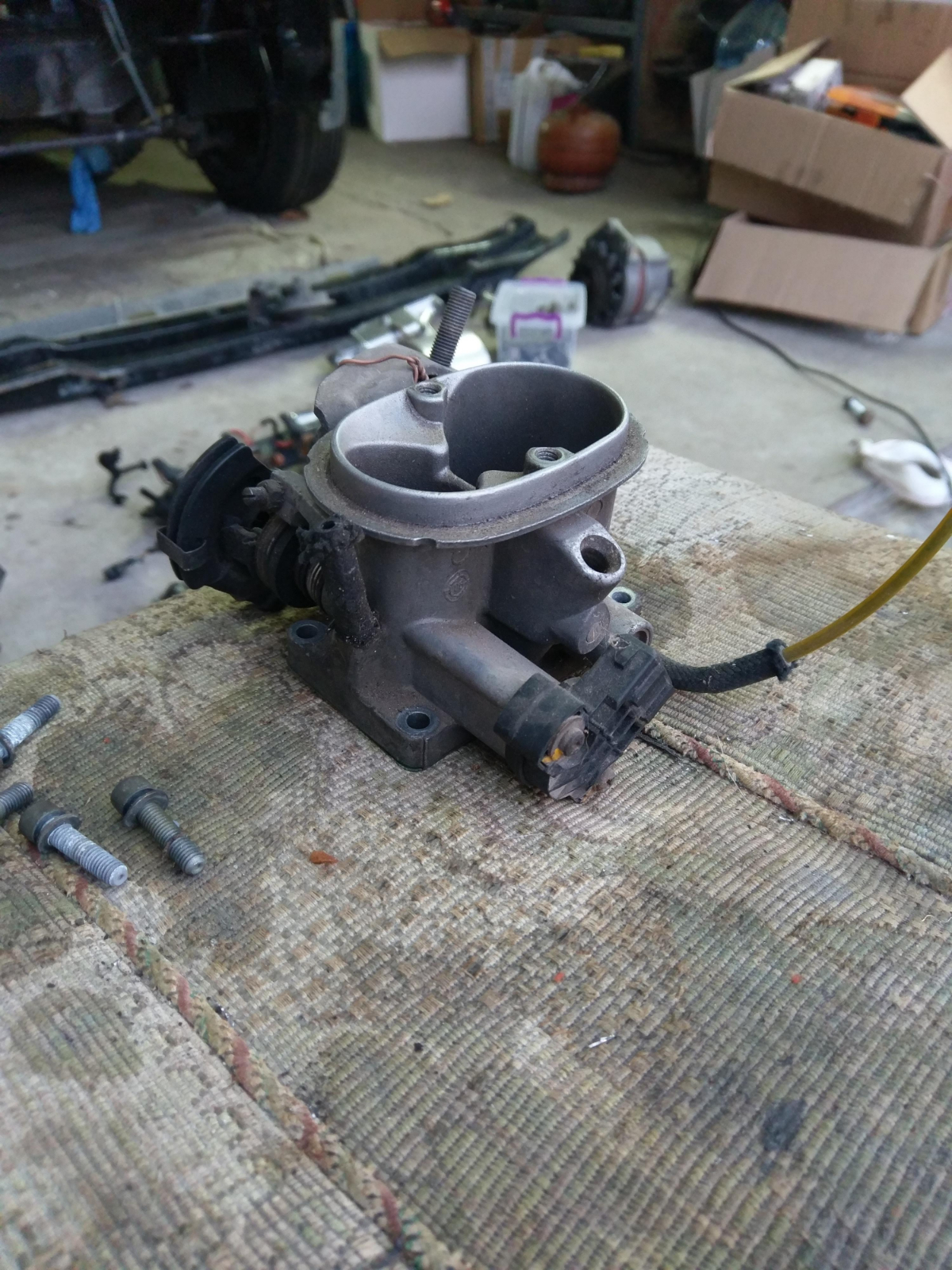

Другите неща забравих да снимам преди и след, затова от дросела може да придобиете представа.
Дросел мръсен
Дросел чист.

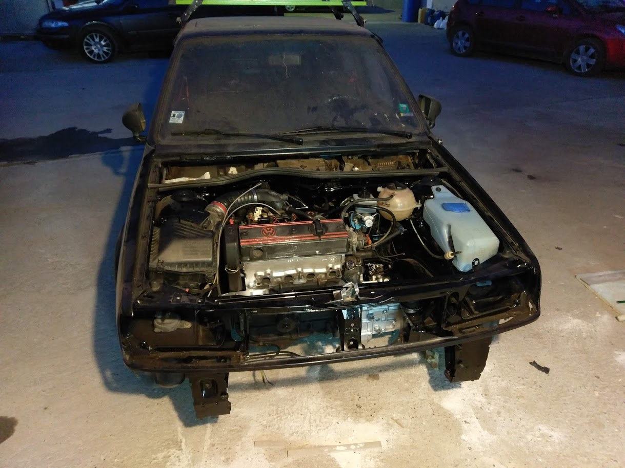

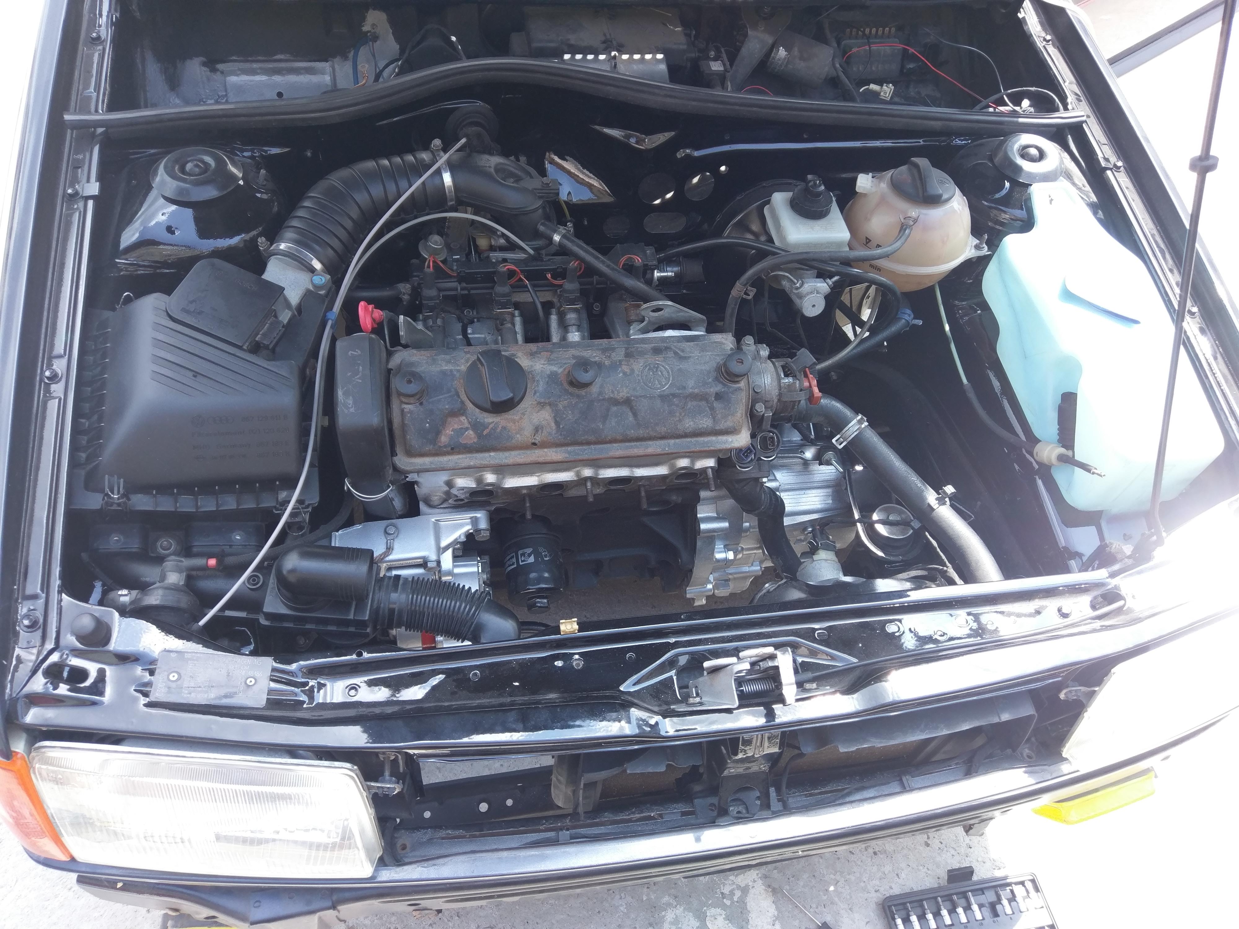

Мнениеот bbboiko2004 » Вто 09 юли 2019 11:04
Имах малко свободно време, та двигателя е вътре, успяхме да не надерем коша никъде. Напасваме разни неща. Търся кутия за въздушния филтър, която не е рязана за газ и маркуча от дросела до дебитомера. Купих си и една част от колегата GAS, който го познава, ще се сети каква е.
Двигателят е вътре
Малко напасване на маркучи и съдчета.

Мнениеот bbboiko2004 » Пон 05 авг 2019 8:58
Намерих малко време този уикенд да си поиграя с играчката
Out with the old... in with the new
Филтърна кутия нерязана и девствен дебитомер
Освежаване и монтиране на 90А алтернатор
Монтиране на гредите, фарове, мигачи, инсталация
Гледка от птичи поглед
С усмивка от добре свършената работа
Капака на клапаните няма да е този, другия е за боя, този е за защита.

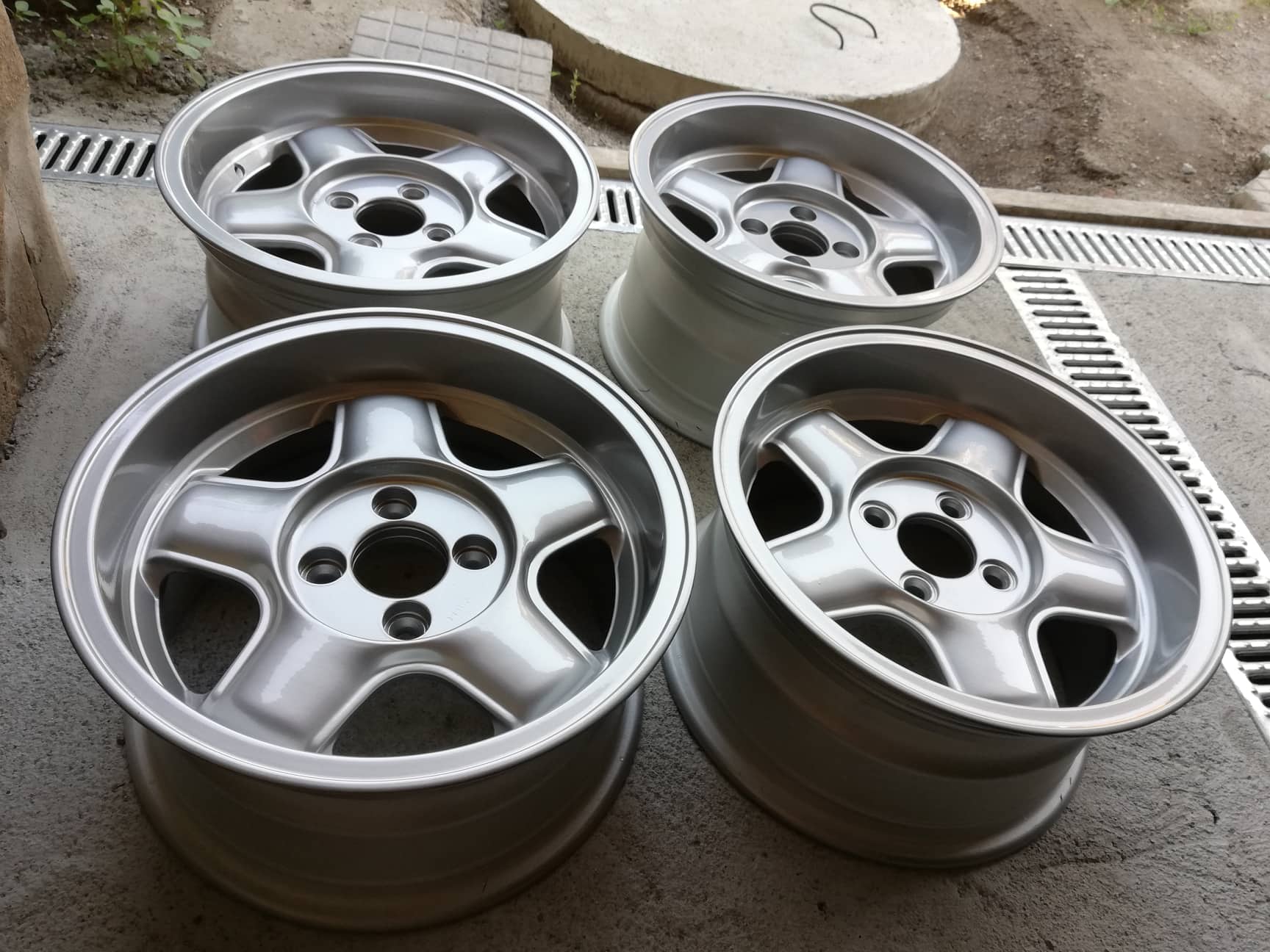

Мнениеот T.C.T. » Пон 05 авг 2019 15:16
Каплите какви са? :deal
bbboiko2004
Мнения: 4321
Автомобил: VW Polo 2f
Двигател: 3f - 1993
Re: My Polo GT
Мнениеот bbboiko2004 » Вто 06 авг 2019 14:04
:redface
Schmidt 14"x 7.5j ет 10
T.C.T.
Мнения: 1236
Местоположение: СофиЯ
Re: My Polo GT
Мнениеот T.C.T. » Вто 06 авг 2019 14:15
А какви чИпици си им приготвил 195/45 ?
bbboiko2004
Мнения: 4321
Двигател: 3f - 1993
Re: My Polo GT
Мнениеот bbboiko2004 » Вто 06 авг 2019 15:45
Имам сет от 195/45 и от 165/55 ще видим кои ще застанат най - добре. Щеше ми се 195/40, но вече не се произвеждат :(
T.C.T.
Мнения: 1236
Re: My Polo GT
Мнениеот T.C.T. » Вто 06 авг 2019 16:17
165-ците ще се разпънат стабилно, затова и аз лично бих избрал 195/45,
но в твоя случаи (7.5J ET10 и малко място в калника) всичко е въпрос на мерене, защото точно на тази кола негативни наклони и заигравки с калниците няма да са на място.
Последна промяна от T.C.T. на Вто 06 авг 2019 16:21, променено общо 1 път.
bbboiko2004
Мнения: 4321
Двигател: 3f - 1993
Re: My Polo GT
Мнениеот bbboiko2004 » Вто 06 авг 2019 16:20
Имах 165/55 на 7J 13-ка и седеше много добре, сега ги имам на 8j 14" и седят ужасно, какво си мислех като ги взех не знам. Но пък няма никакво опиране. Ще ги пробвам на 7.5 как ще седят, ако не са ок ще е 195

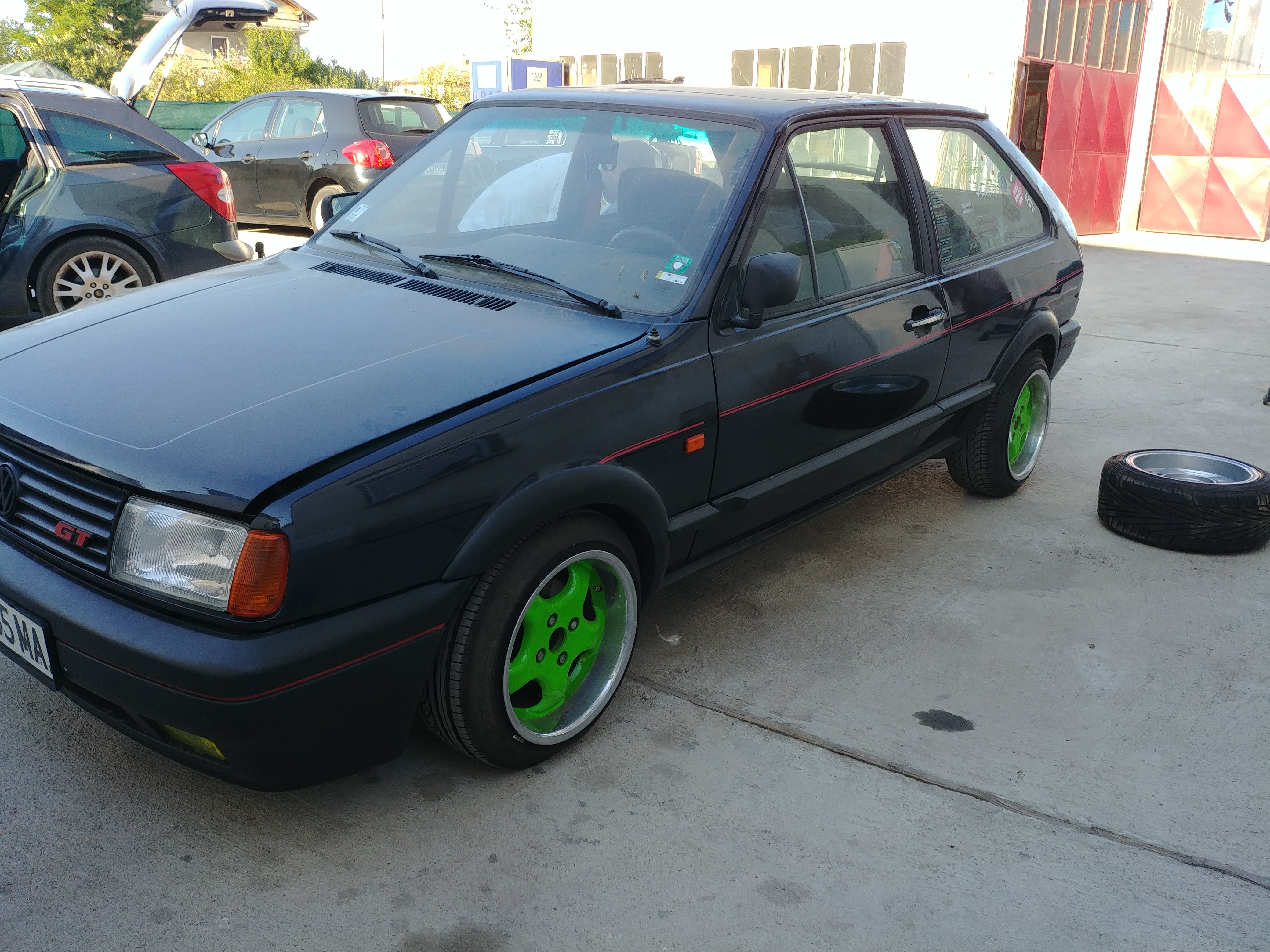

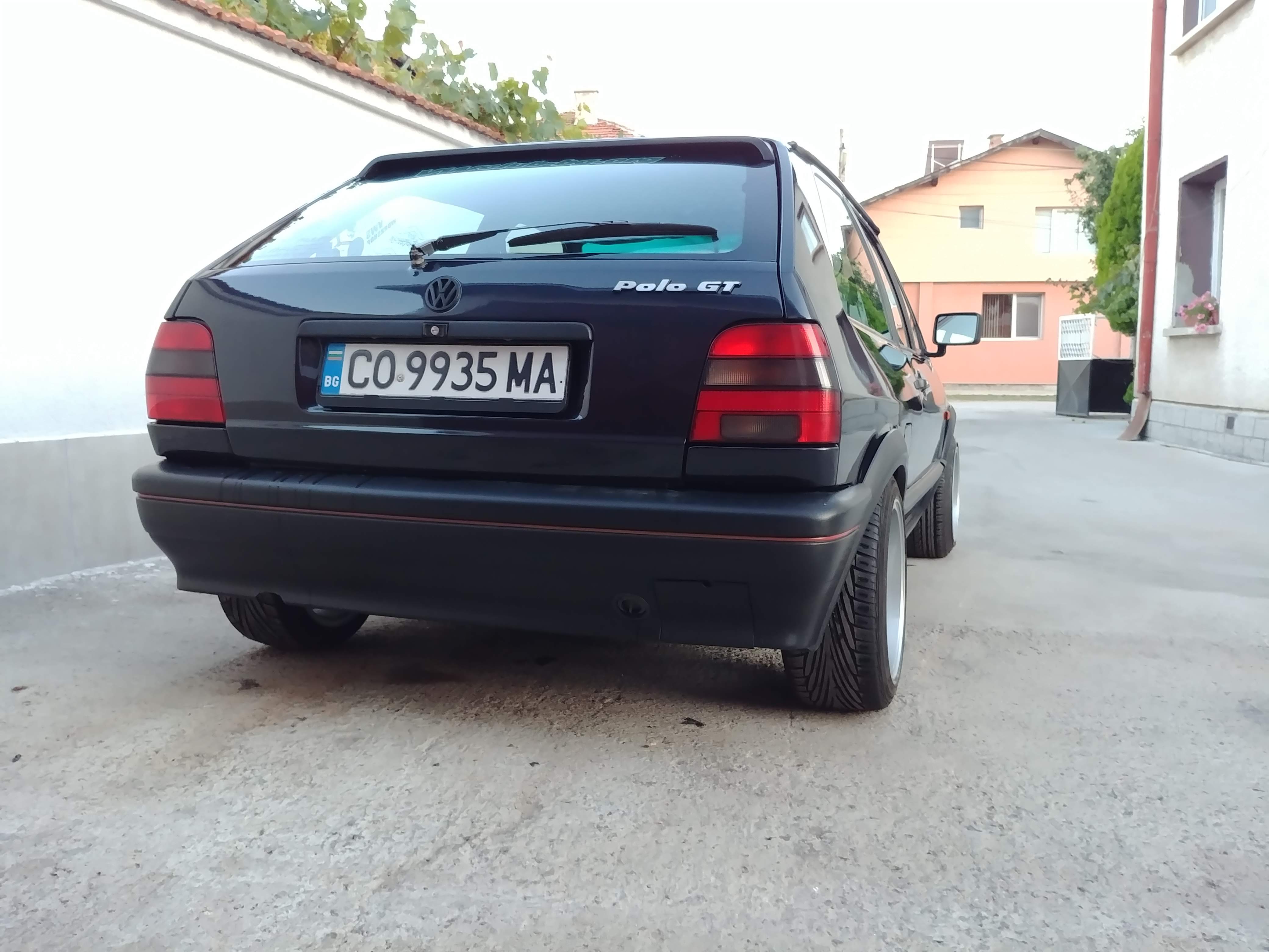

Мнениеот bbboiko2004 » Пон 26 авг 2019 15:42
Наредих инсталацията, релокирах бобината под чистачките, след което последваха гражданска, преглед, Минетка и време да обуем новите гуми.
Преди
Преди2
След1
След 2
В крайна сметка заложих на 195/45 отзад и 165/55 отпред, защото при 195/45 отпред много стърчеше от калника.
