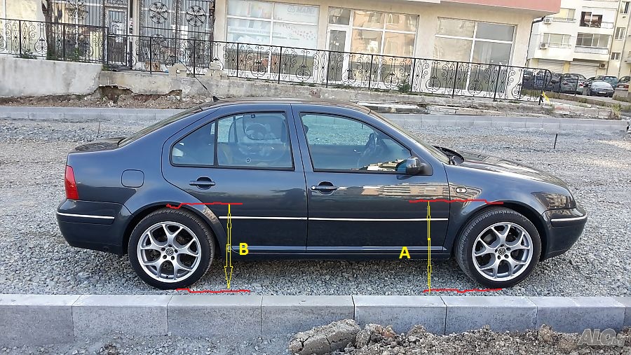

Мнениеот apolon » Пон 17 дек 2018 10:12
Предницата на колата ми е доста увиснала.При паркиране бронята закача бордюрите и после при потегляне назад става неприятно.Вече е счупена на 2 места.Моля колегите с Бора купе(бензин) със стандартни гуми 205/55 R16 да споделят какви са при тях размерите А и В(от асфалта до най високата част на арката на калника на предната и задна гуми).Благодаря предварително. :beer
П.П.На снимката не е моят автомобил(за да ви спестя излишни коментари).

Благодаря на колегата Zdravko Zankov за данните.При мен в момента(окачване комфорт) А=В=662мм. :beer
