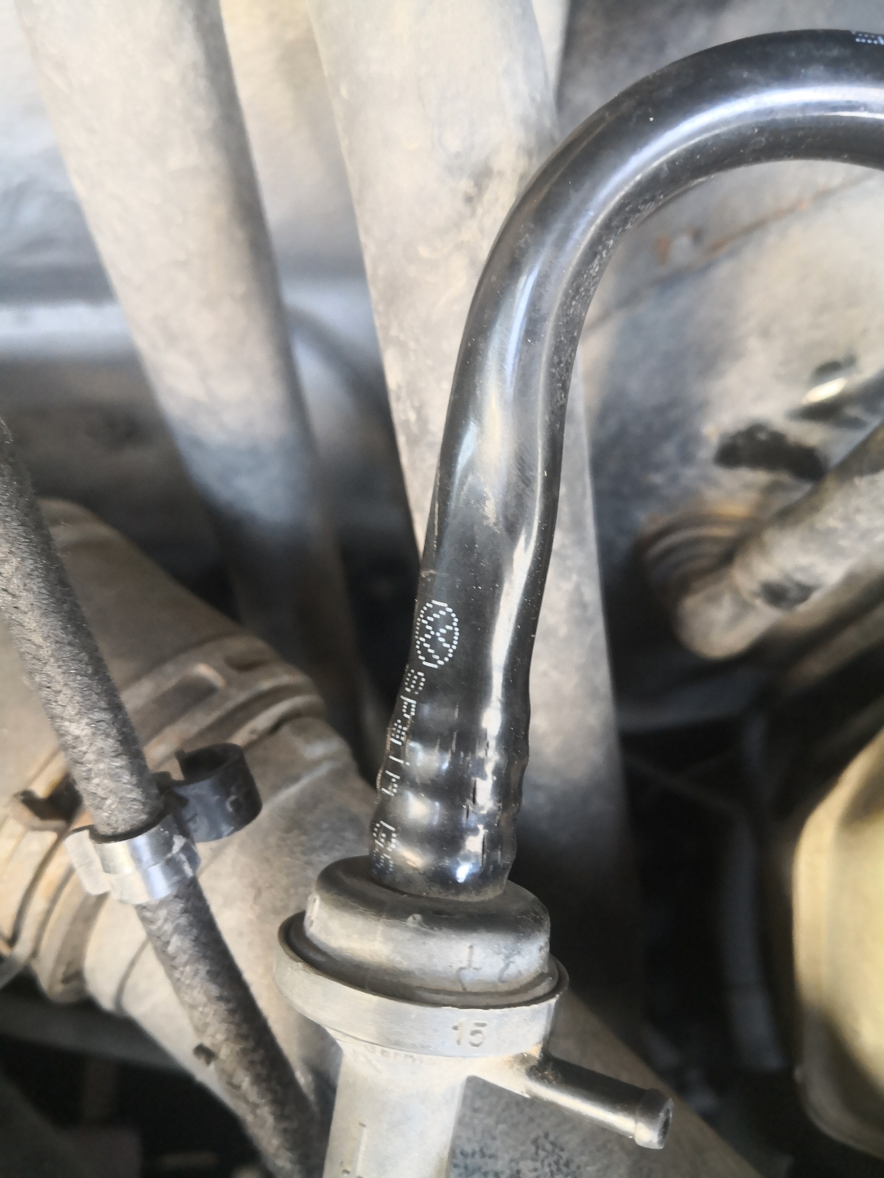

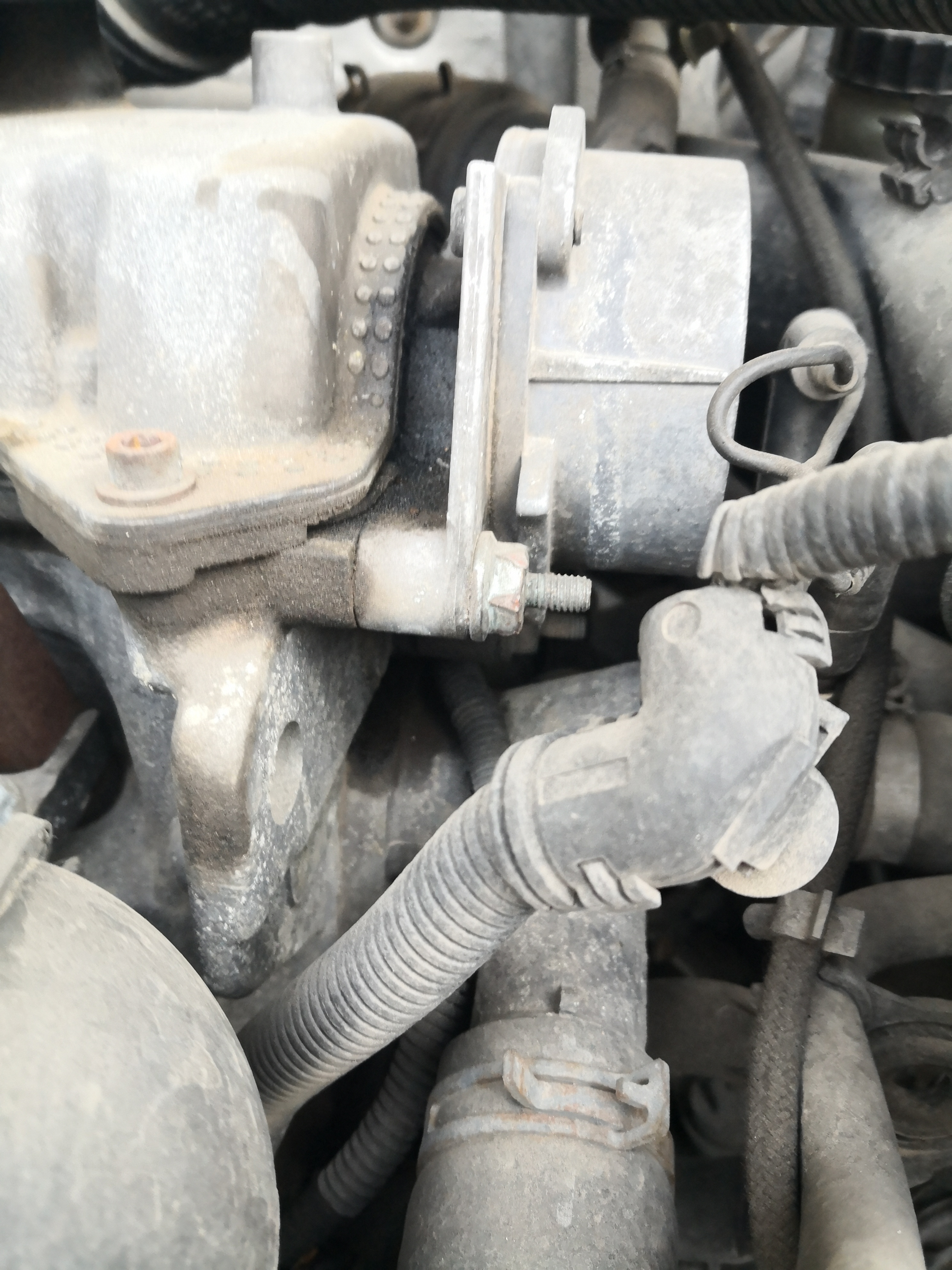

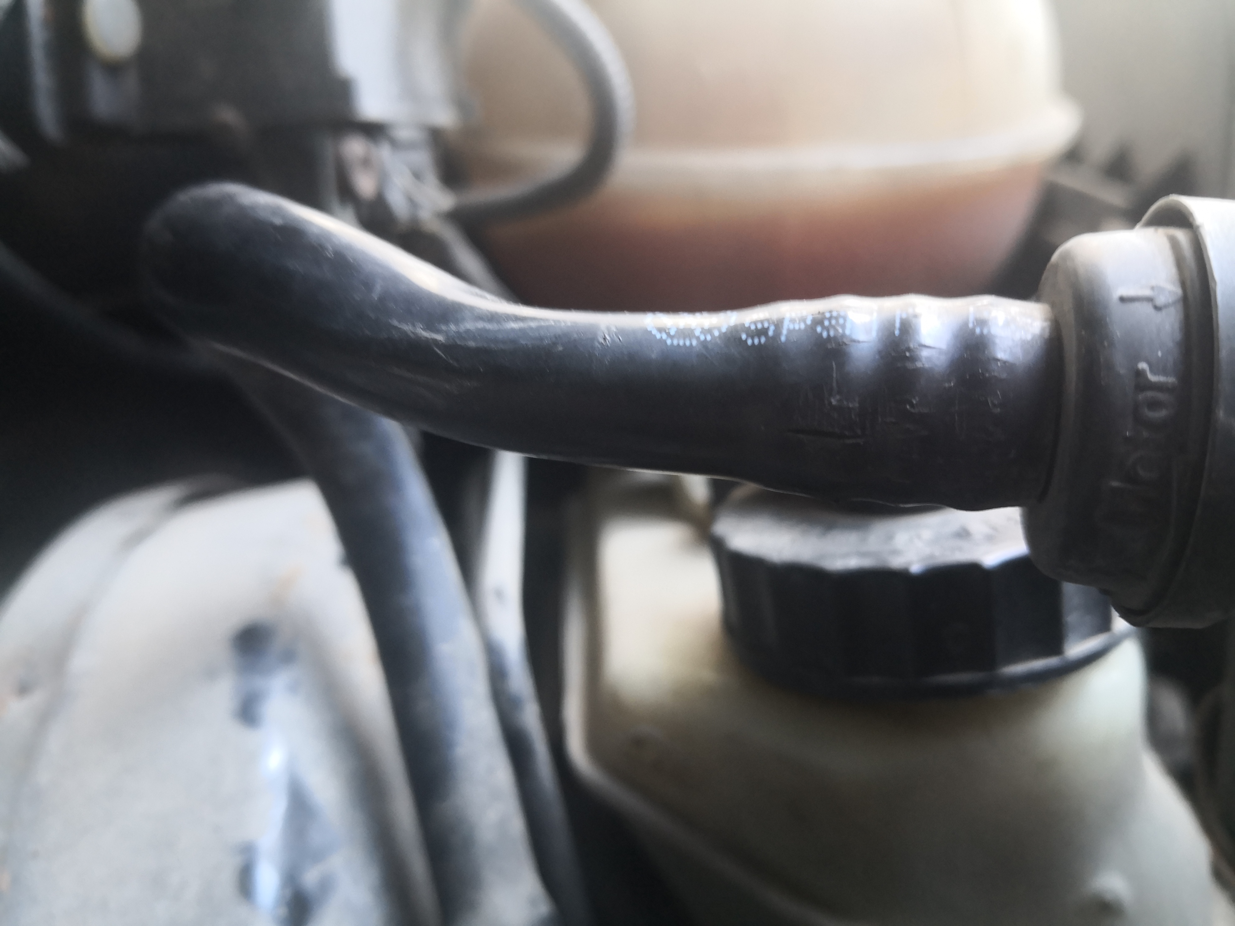

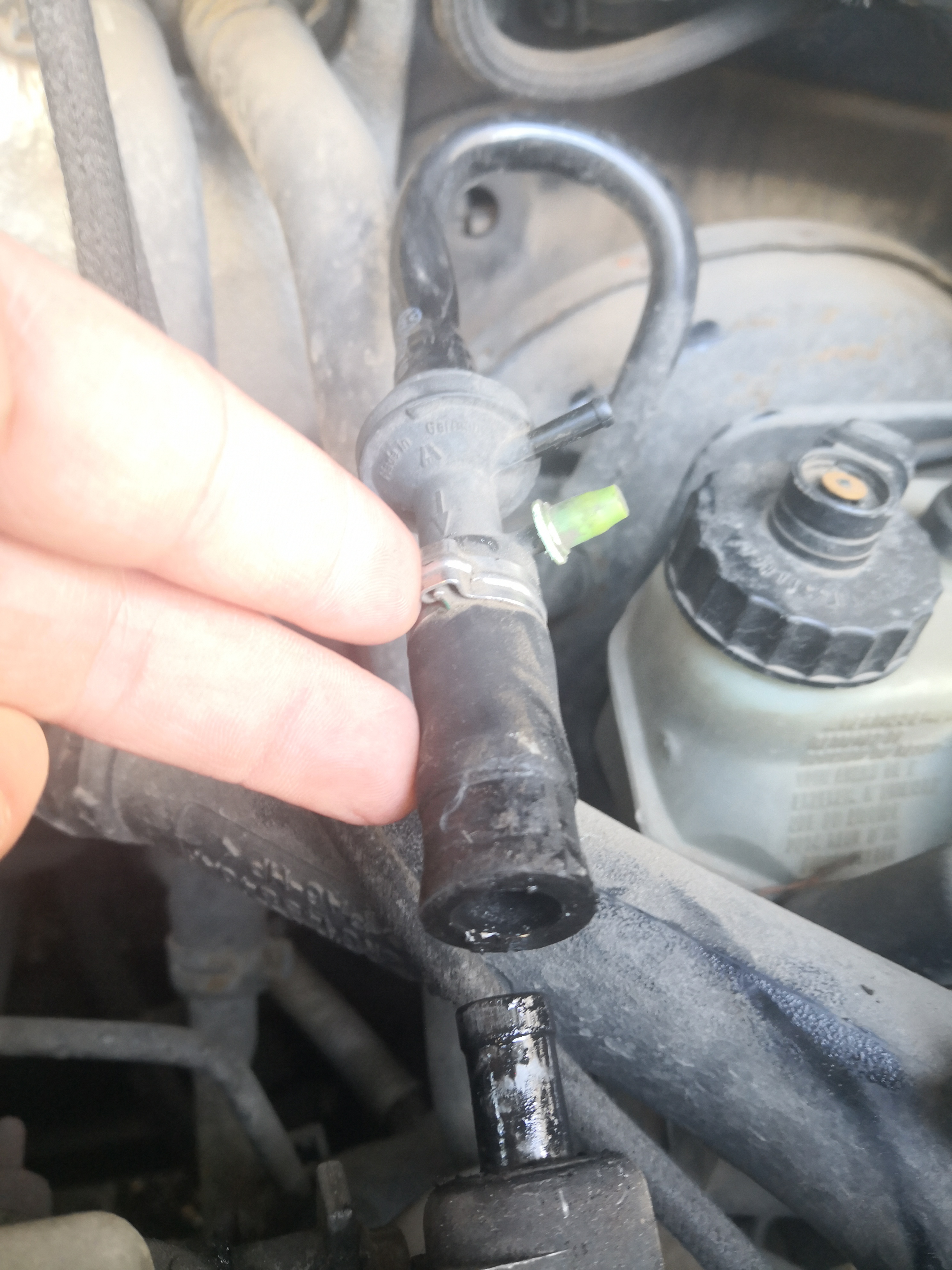

Здравей колега, прилагам няколко снимки от маркуча на който видимо има пукнатини, но не ми се вижда да са дълбоки и да пропуска. Също така щуцера видно от снимките е омазан в масло?! Това нормално ли е как се отразява на сервото. Самия щуцер също така се клати и се върти как си знае.. Този луфт не трябва да го има доколкото разбирам? Под самата помпа също има следи от теч. Сега обезмаслих и предстои да застопоря този щуцер с двукомпонентно лепило. Засега процедурата ще я извърша без да разглабям, но мнения за маслото, теча и маркуча?

два пъти я лепя епоксидното се размеква от топлината и разбива от вибрациите сега пробвах с силикон за гарнитури, но може би пак ще се разбие ,ако имаш възможност я смени с нова около 200 лв

Засега я лепнах че бях купил лепилото. Лепнах с бизон течен метал, което го дават здраво и термоустойчиво до +100°. При теб какви са симптомите и има ли промяна след като си го лепил? Също така знаеш ли дали този маркуч се сменя защото ми изглежда обикновен. Пробвах да го махна ама нещо се инати и се чудя с нагряване или пък да го цепна и заменя ама защо ли имам спомен че някой беше казвал че не може и че се сменя целия..?

единственото,което се усеща е че почва да гаси гладко без да се разтриса цялата кола маркуча познат го сменя мисля,че каза че струва към 70 лв целия доколкото знам маркучите за вакуум са специални не може да се сложи обикновен

Според мен трябва да смениш и вакуум помпата и всички маркучи от вакуумната инсталация. Маслото в голямата тръба показва, че не работи възвратния клапан във вакуум помпата, за това трябва да смениш самата нея. Отделно, че и щуцерът не уплътнява. Заради дефектният възвратен клапан след гасене на мотора, създаденият в тръбите вакуум засмуква масло от вакуумпомпата (докато работи тя вътре се къпе в двигателно масло. Всъщност без маслото не може да създаде толкова дълбок вакуум.).
Ако смениш само помпата, клапана на новата ще се замъси от омаслената вече вакуумна инсталация, и пак ще изтърва и ше влиза масло в маркучите.
За тива ти препоръчвам смяна на помпата и тръбите заедно.

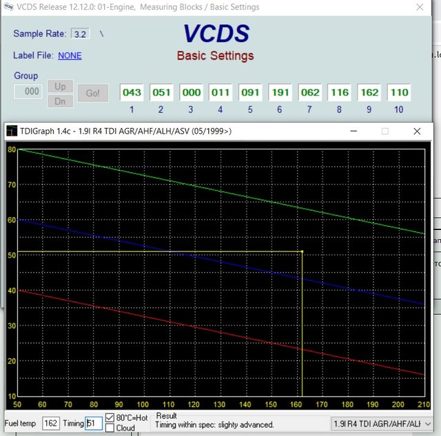

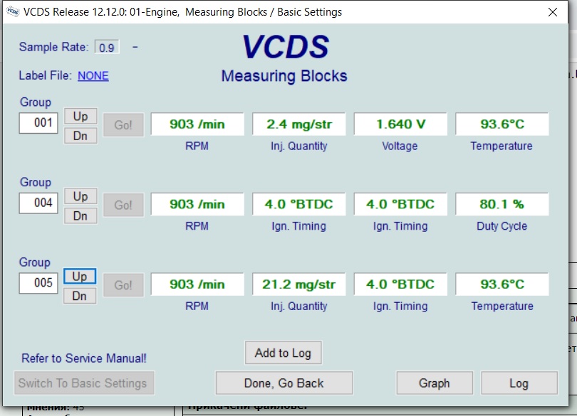

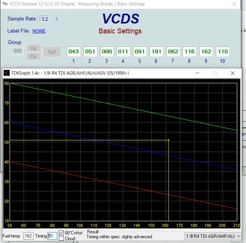

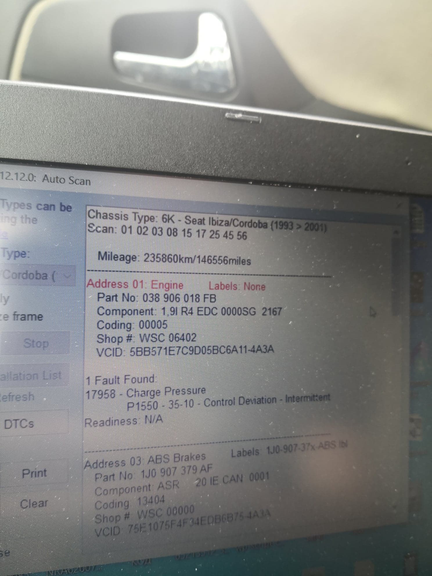

Мислех, че нещо се е подобрило с лепнатия щуцер (поне в градски условия така ми се стори), но уви днес само се показах на магистралата и колата умря. Преди да потегля изтрих грешките, които бяха натрупани с ВАГ-КОМ. Запалих колата и проверих дали относо са се натрупали същите грешки - но не нямаше никви. След като ми заби колата погледнах и видях всъщност, каква грешка набива. Ще приложа снимки на грешката, направих също така 2 лога съответно на 03/10/11 канал и 08/10/11 канал на 4-та предавка в диапазона 1500-3500 (докато забие). Прилагам също така графика със тайниминга на ГНП-то.
Мотора е 1.9 TDI ASV , ЕГР-а е махнат и е сложен Рейс пайп, а вакумите към него са запушени с болтове. Катализатор няма.
ГНП-то ми беше пипано, но не знам дали е върнато в нормален вид.
Ще съм благодарен за компетентно мнение по снимките и да ме насочите.

Пренадува. Трябва да се почисти геометрията.

Re: 1.9 ТДИ ASV - пърпори и спира да върви
А сигурен ли си че е геометрията, тъй като е чистена преди месеци. Дебитомера може ли да прави проблем?
