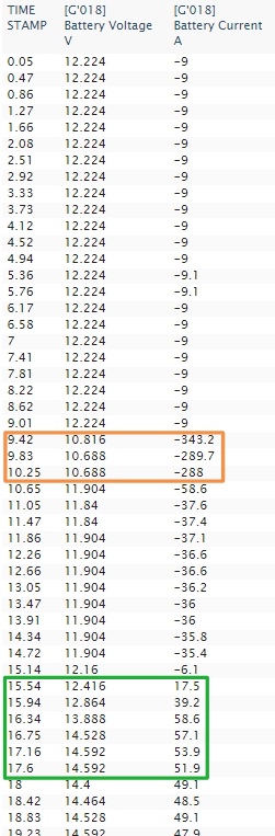

Студен старт на 1.6tdi CAYC със старт-стоп, външна темп. +4-5C, AGM акумулатор :
Като графика:
Логът е от VCDS. Преди теста, акумулаторът беше свален и зареден напълно.
Сериозен стартов ток за 1.6 мотор, а дори температурите не са отрицателни, но това е свързано с по-мощния стартер заради старт-стоп системата. Предполагам някаква част от тока е и за подгревните свещи, които се активират за известно време след стартиране. Забелязва се и 4-5 секунден интервал след стартиране, през който на генератора все още не му е разрешена работата, и целият ток(36-37A) се осигурява от акумулатора.
След това зарядният ток достига ~59A. При малко по-разреден акумулатор, токът достига 80-90A.Тук се откроява едно от предимствата на AGM-а - бързо възстановяване на заряда.
При стандартен акумулатор, най-високият първоначален ток, който измерих е 8-9A! Това е и една от причините, стандартен акумулатор да не оцелява дълго - необходимо е много повече време да се възстанови изразходваната енергия при периодичните гасене на двигателя и престой. А това време в градски условия е недостатъчно.

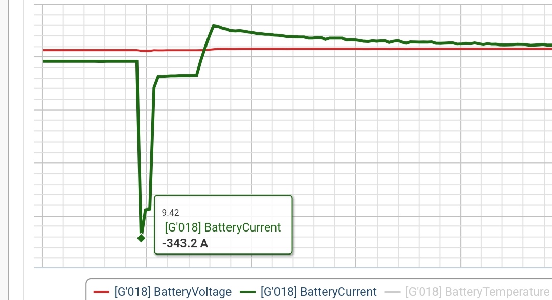

Като графика:

Tedko написа:При стандартен акумулатор, най-високият първоначален ток, който измерих е 8-9A!
Недей да вярваш прекалено много на собствените си измервания.

Т. е. по-достоверни са... твоите измервания, или нечии други, но не и моите? Интересно.
Показанията на J367 и "истински" DC амперклещите са идентични. Каква е причината, за да не вярвам на собствените си измервания?

Аз никога не съм мерил колко се зарежда акумулатора и даже не знам какво е J367. И въпреки това знам, че на измерванията ти не може да се вярва.
Предполагам, че си пробвал стар акумулатор, или нов, но напълно зареден.
Ако имаш желание и време да се занимаваш с глупости може да пробваш с нов и почти разреден обикновен акумулатор какво ще покажат модерните технологии. Палиш, и после веднага подаваш газ до поне 6 000 об на алтернатора. Ако пак измериш 8А, пробвай обикновен лоутек амперметър какво ще покаже.

То е хубаво да се чете, преди да се пише. От първият пост, по-горе:
Целта беше да се види колко по-бързо се възстановява заряда на AGM, след стартиране, при частичен разряд, т. е. при нормална употреба. Особено при ниски температури.
Няма спор, че при напълно разреден обикновен, токът ще е голям.

Не съм ползвал AGM, ако реално е така, това действилно е предимство, особенно за частна кола, дето се кара основно градско, особенно зимата.
