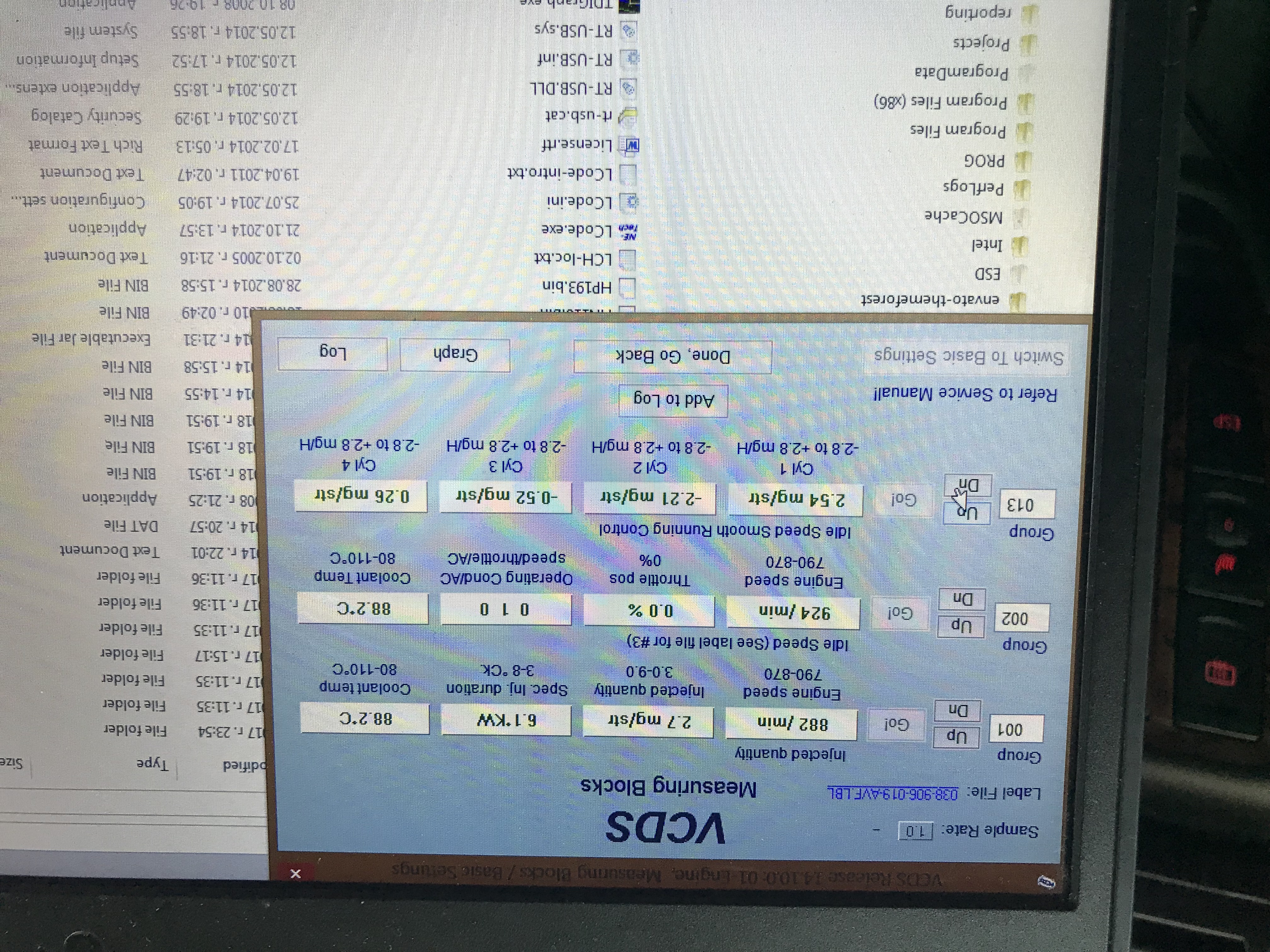

Добавка на BARDAHL - Diesel Injection Restorer
Passat B5.5 1.9 TDI 4motion
Едната от дюзите беше с много високи стойности и колата тресеше доста.
Преди
След
