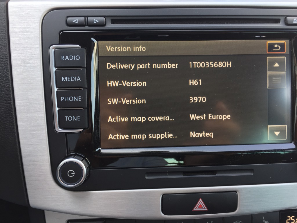

Здравейте, имам следния проблем може би. Днес както работеше RNS-са (слушах радио) спря и се появи часовника. По време на движение изключих и включих от power бутона, но от ново се зареди часовника сравнително бавно. Всичко се оправи с рестарт, чрез задържане на трите бутона "eject" "favorites" "setup" тръгна да зарежда все едно за нова инсталация на софтуера, появи се екрана с червените надписи, но не сложих диск, рестартира се и всичко тръгна. В момента съм със следните характеристики на RNS-a
. Къде може да е проблема. С надграждане на SW ще се оправи ли проблема.
ПП Няколко пъти при стартиране ми се е случвало да не зареди SWL, но с рестарт отново с трите бутона всичко е тръгвало.

Недей рестартира с този режим swl. Нормалния рестарт е с бутоните <>* трите заедно. Едва ли е софтуерен проблем по-скоро някой процесор който се влияе от студено топло

Мерси за инфото за рестарта. Не го знаех този рестарт. А означава ли, че някой процесор си заминава и скоро време ще е необходим ремонт или нова мултимедия.

Не по-скоро не
