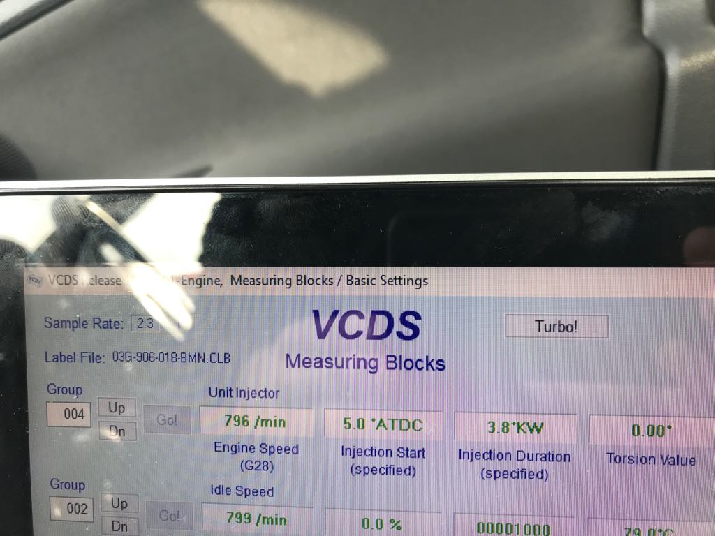

Здравейте колеги,
Аз съм нов и съм с голф 5 2.0 тди 170 коня. Имам един въпрос относно стойности в engine модула, measuring block 004, полето injection start.При първо палене ми показва стойности от 1.0 ADTC. Като би трябвало да е в стойности между 4.2BDTC .. 5.2 ADTC. В няколко форума намерих, че не е добре да бъде ADTC а трябва да бъде BDTC. Някой ако може да ми обясни точно за какво служат тези стойности, каква е разликата между тях и дали са наред сегашните стойности или трябва да се прави някакъв тайминг.
Да кажа, че имам проблем с първото палене. Пали на 2-ро-3то завъртане от там тръгнах да се ровя какъв може да е проблема. Карал съм я при майстори никой не може да каже какво й е или просто правят предположение, че главата е спукана обаче е много работата и не им се занимва. Да кажа, колата не губи масло или антифриз, дюзите са в стойности. Имаше отклонение в torsion value-то. Но го направихме до 0.35.

Снимай целия 4 ти канал, да се вижда последната колона, това май не е 4 ти канал.

Zinoto написа:Снимай целия 4 ти канал, да се вижда последната колона, това май не е 4 ти канал.
Ще го снимам, но това е 4 ти канал. Единственото което не се вижда тук, е първата колона която е за rpm на двигателя.

Кой мотор е това? Помпа-дюза ли е?

Двигателят е с код BMN

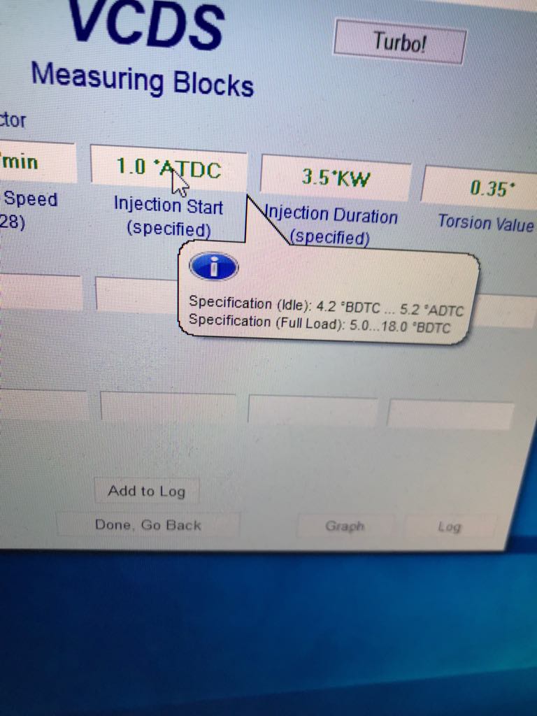

Re: VCDS (VAG-COM) - работа и грешки
Качвам снимка при загрят двигател.
Поздрави.
