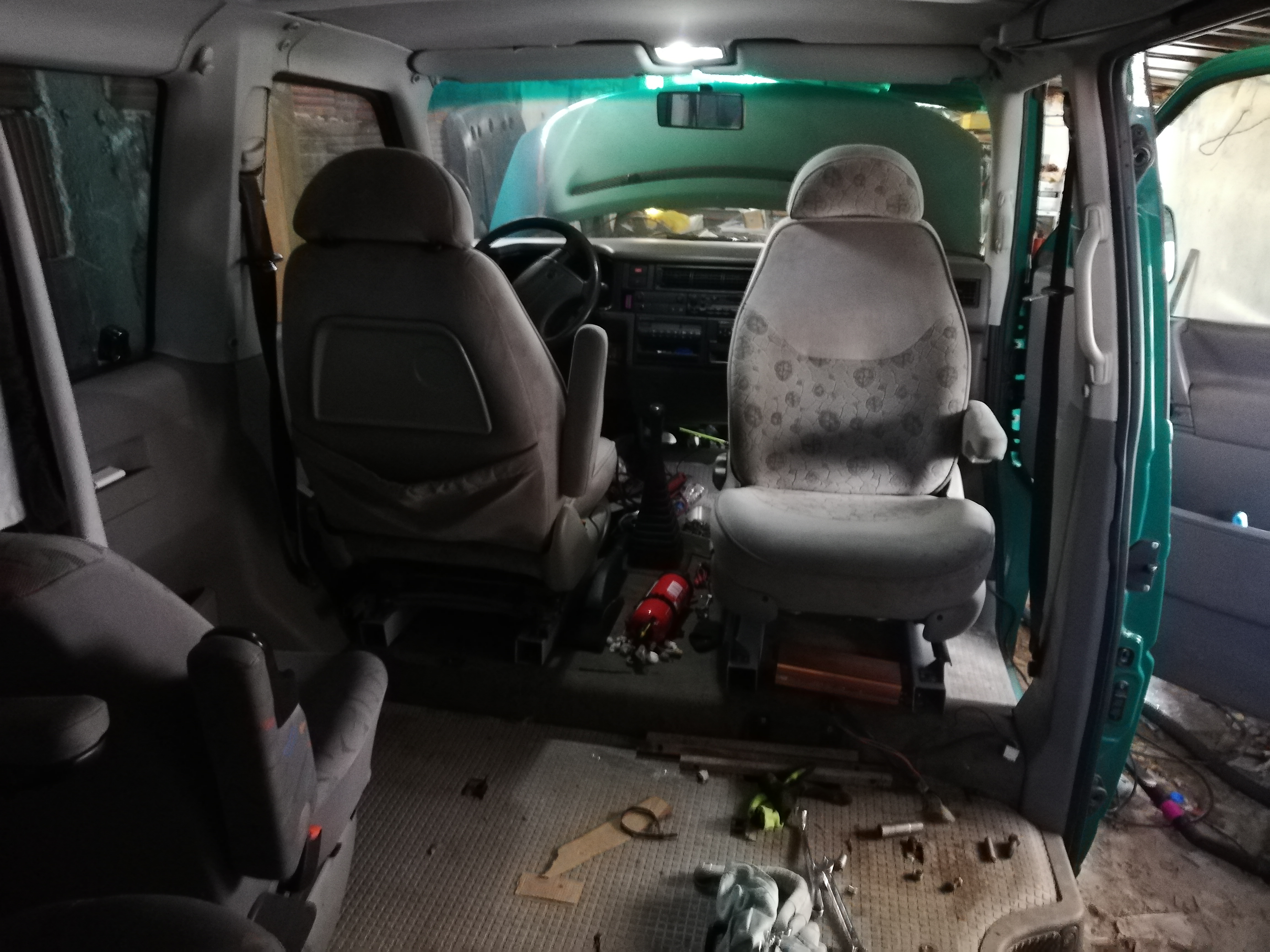

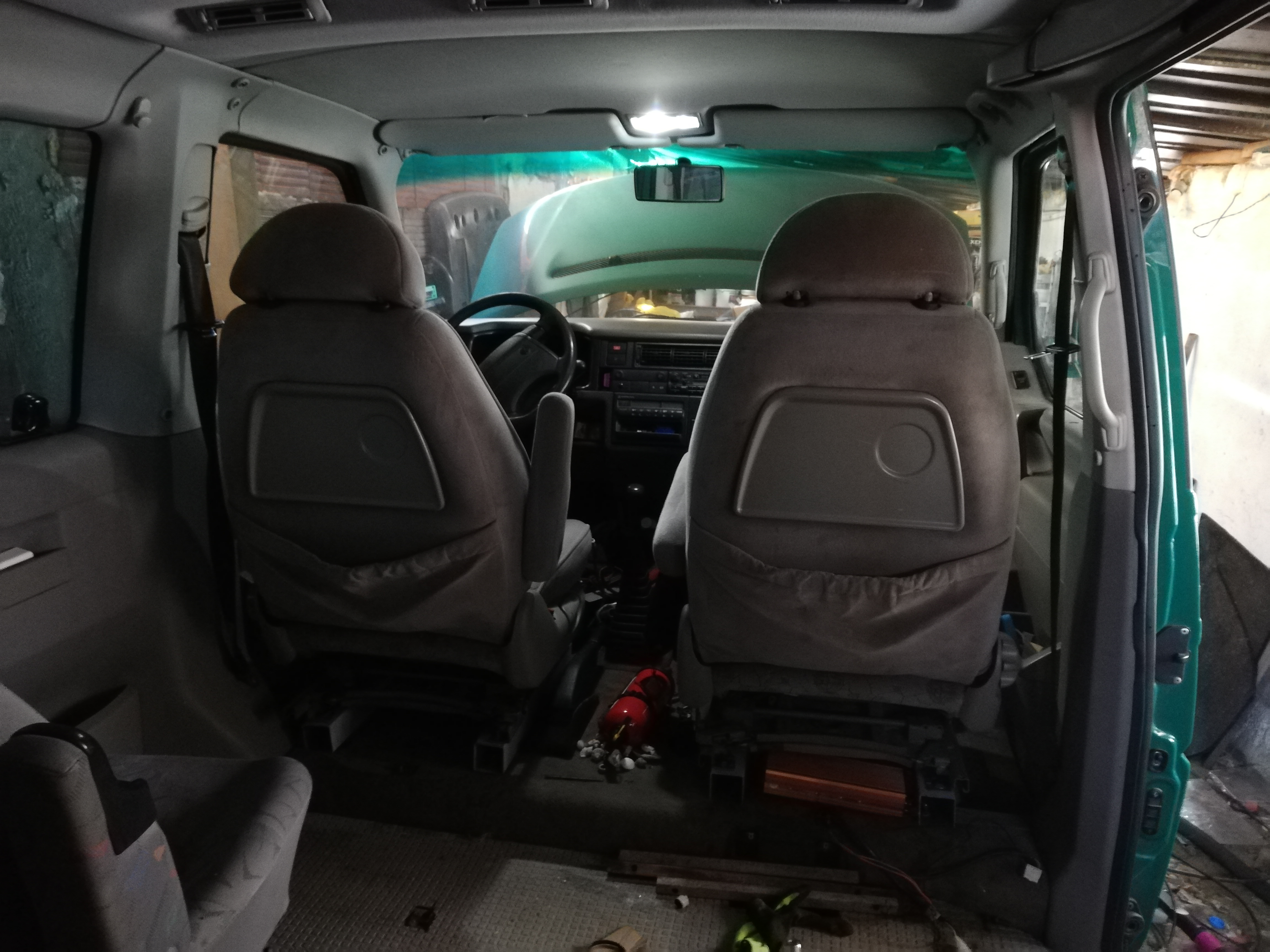

Здравейте с мултиван съм и от доста време се каних да го направя.
Вчера сложих от галакси. Дупките не пасват но имат подлакътници и се въртят...
Махнах старите предни с основата, Подложих профил 6x6см..
Малко по ниско идват но такъв профил имах.
