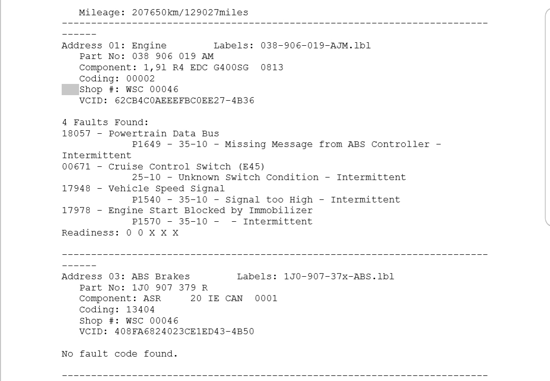

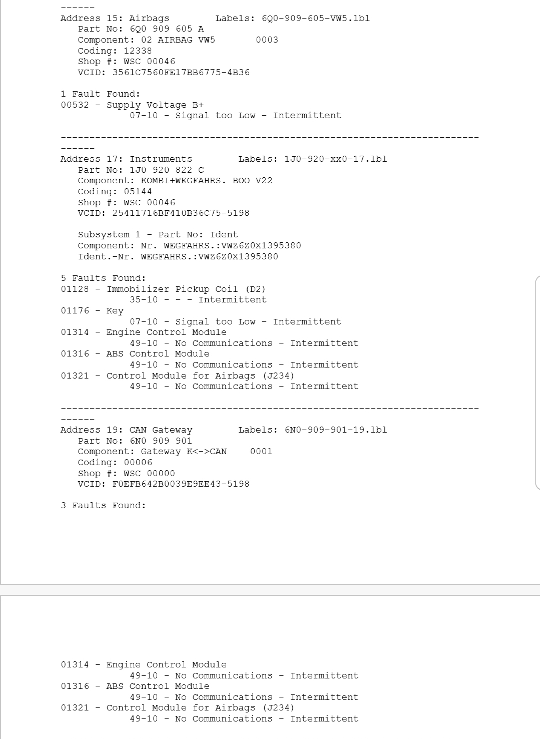

Здравейте, моля за съдействие и насоки за следните грешки... Колата е Golf 4 AJM 115 ps. В момента не може да запали и свети лампата на имобилайзера.В същото време премигва и лампата на подгревните свещи, АBS , ASR и АIR Bag и някакво жужене на реле под волана за кратко. Пробвано и с резервен ключ, същата работа.Последно преди месец е сменян клемореда на колата, понеже една сутрин без никакви предишни симптоми, стартера въобще не искаше да завърти.
