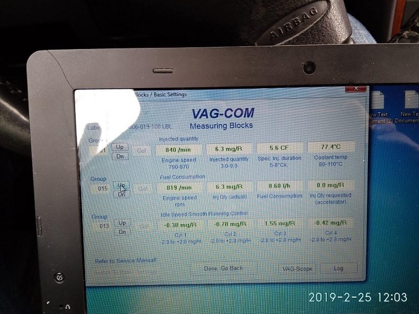

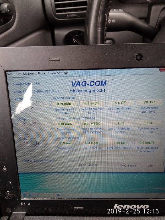

Здравейте!Моля за съвет.Колата е пасат б5.5 1.9 тди пд avb 101 коня автомат.От скоро започнаха страшни вибрации в купето когато е студена и на празен ход.ЕГР е изолиран софтуерно поради скъсана мембрана,но не го свързвам с проблема защото вибрациите са от скоро.Какво ще кажете за едната дюза и синхронизацията.Те ме притесняват.

синхонизацията не е добре направи я на 0 ,дюзата също не е добре

Дюзите имат нужда от ремонт. Тук показва лоши стойности на една, но е хубаво да ги минеш всички и да се регулират после.

Тандем помпата дали прави необходимото налягане на празен ход?.Проверете я с манометър.Можеш да провериш хидравличните тампони на мотора,пука се металната основа на която лягат и стават едни кючеци,при мен се разпаднаха в ръцете ми ,като ги смениха.Маховик?...
За мен нямаш голям проблем с дюзите,единият ти разпръсквач е леко подпушен.
Огледай ангренажния ремък да няма изронени зъби...
Провери си горивната система за херметичност да не вкарва въздух в нафтата..

Както казват и колегите направи си синхронизацията да е 0 и смени дюзата в трети канал, когато една не е добре другите се мъчат да компенсират и затова и те са с по - високи стойности. На мен така в първи цилиндър 1.5 стана 2 после 2.5 и почна да набива MissFire Detected и стойностите на другите се вдигнаха смених в първи цилиндър дюзата и сега слагам от година бардал бдц + това имаше вибраций както казваш ти и едно лупане се чуваше една дюза е 100 лева поне моята за толкова я взех и ми я сложиха без никакви стендове без смяна на опръстени нищо както попринцип трябва да е си е и без такова за градусите горе доло на око общ взето за няма и 15 мин ми я смениха :D Иначе ето снимка на дюзите на загрял мотор http://prikachi.com/images.php?images/513/9514513h.jpg

Мнениеот alier » Нед 03 мар 2019 18:15
Центровката я оправих,но показанията на 13 канал не се промениха много или поне колкото очаквах.Оставих я на 0.Като на 0.5 показанията са една идея по добре.Колкото до дюзите незнам кой в Пловдив може да свърши тази работа.Пипкаво,отговорно и си иска познания и инструменти.Нямам идея колко време съм карал така но колата си върви и пали перфектно.Може да са се увеличили леко вибрациите но е незабележимо когато е над нулата на вън.Щипките в корите са счупени и те и допълнително леко придрънкват.В началото се изказах много остро за вибрациите.Не са чак толкова страшни.Но наистина ако искам заводски стойности на помпите ще трябва да се пипнат.Не мисля че са вкрая на ресурса си.Незнам колко хиляди съм минал така преди да погледна 13 канал.

Ще ти кажа какво при мен имаше ефект.
Едната ми дюза държеше стойности +1.75 на трети цилиндър.
Сложих 1л. двутактово масло на 20-25нафта и го изгорих.
Показанията и паднаха до 0.5 , 0.75.
След това едпа добавка ЛикиМоли дизелспулунг ,но не в резервоара а директно в буркан с филтърче от1.5лв, два маркуча ,докато го изгори.(има клипове в мрежата).
