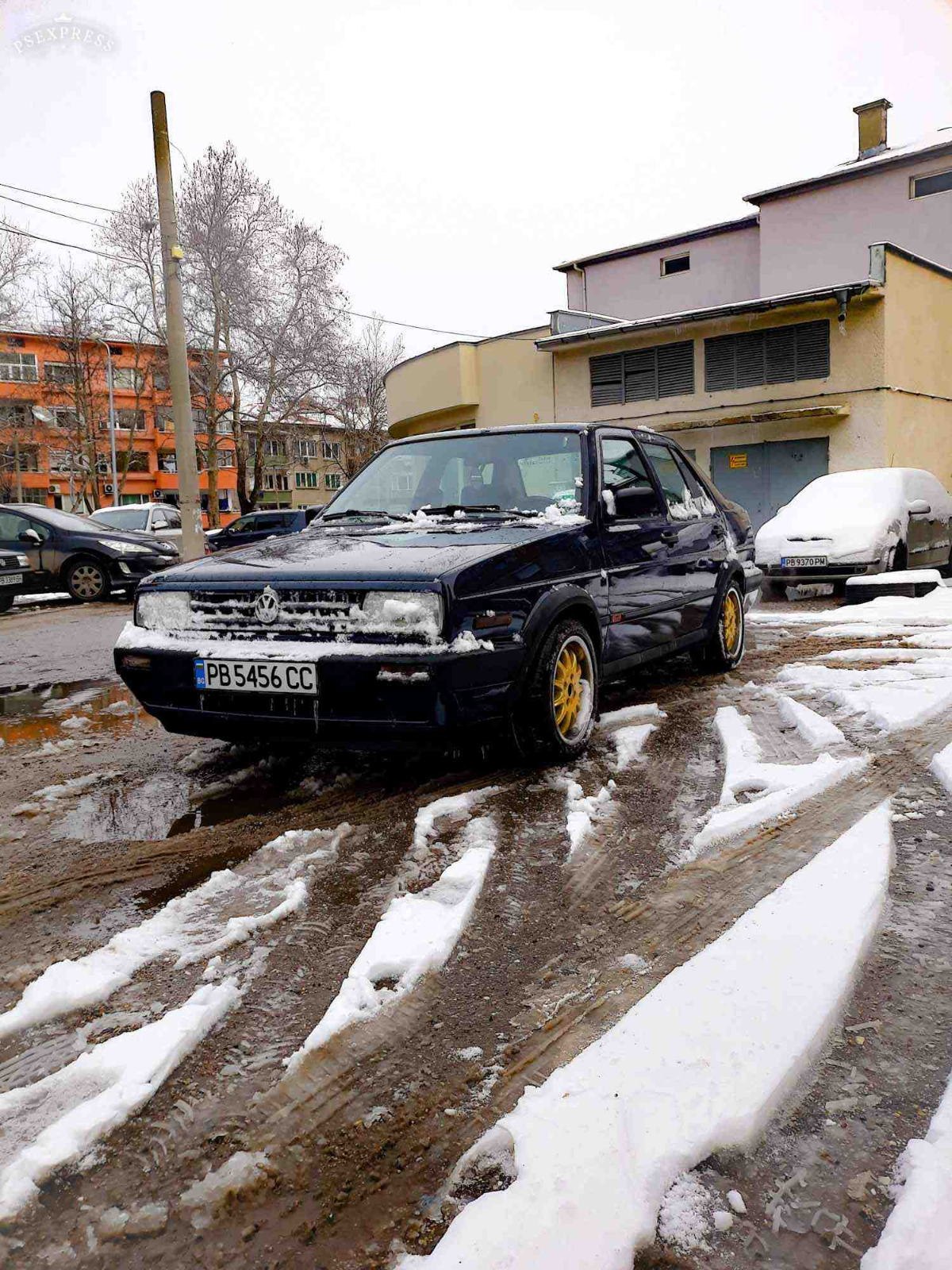

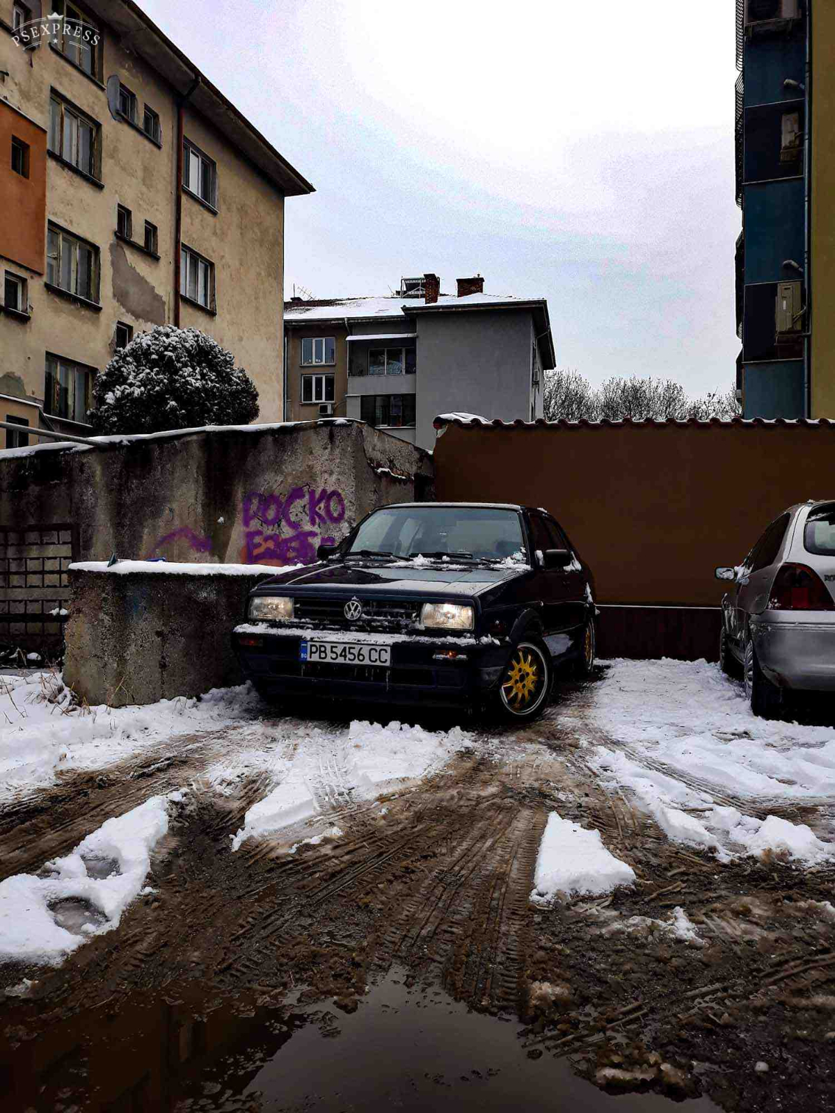

Ако борда на джантата ти е полиран снега и химиите ще им разкажат играта icon_idea
mitko_belata
Мнения: 284
Регистриран на: Вто 19 апр 2016 18:51
Автомобил: JETTA MK2
Двигател: GX
Re: Синята Jetta Mk2 1.8GX Automatic
Мнениеот mitko_belata » Нед 24 фев 2019 18:51
Да борда ми е полиран но тези джанти ще са само летни a железарките ми остават зимни просто така се случи че ги сложих и на другия ден заваля сняг който вече почти го няма

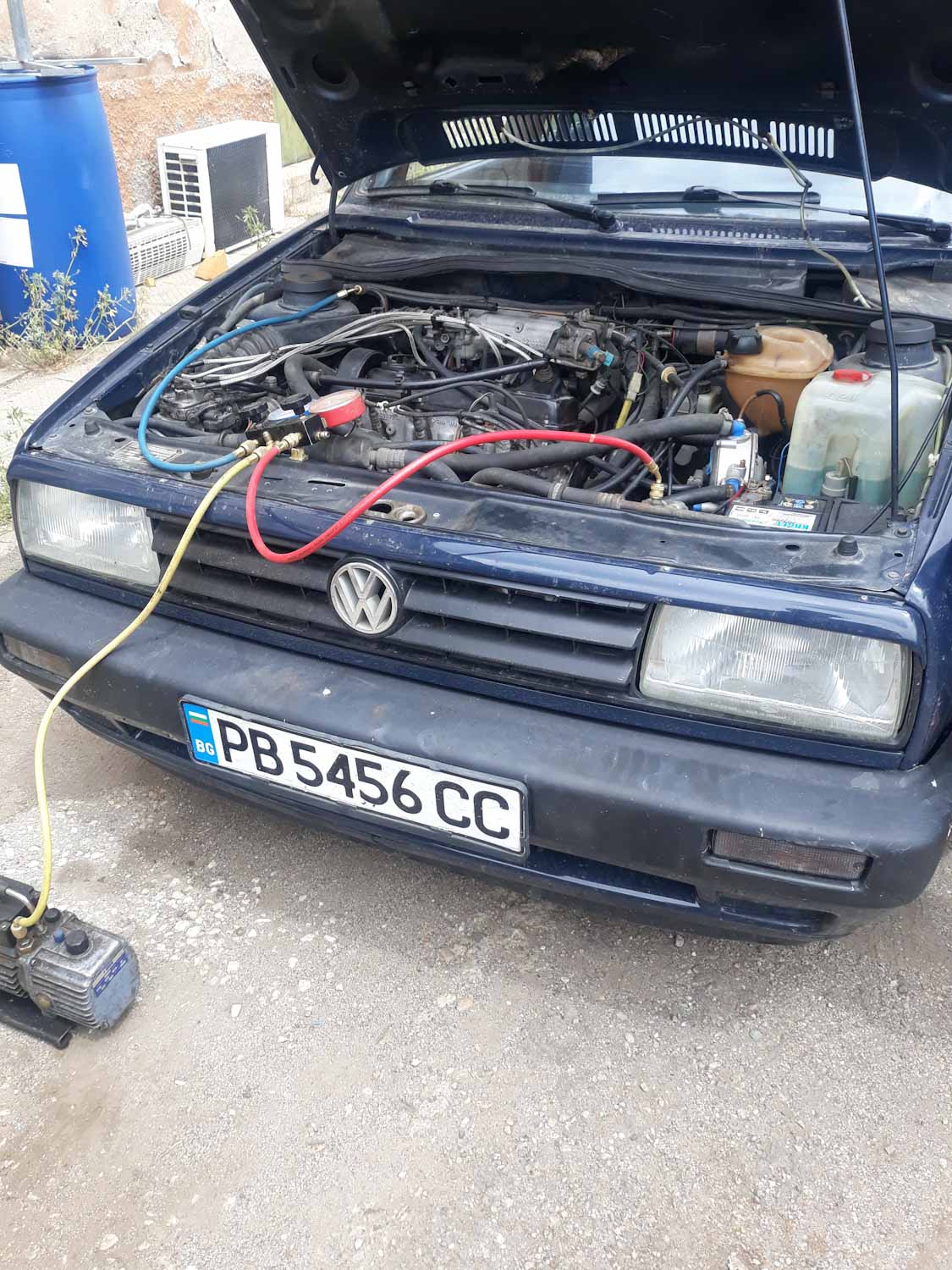

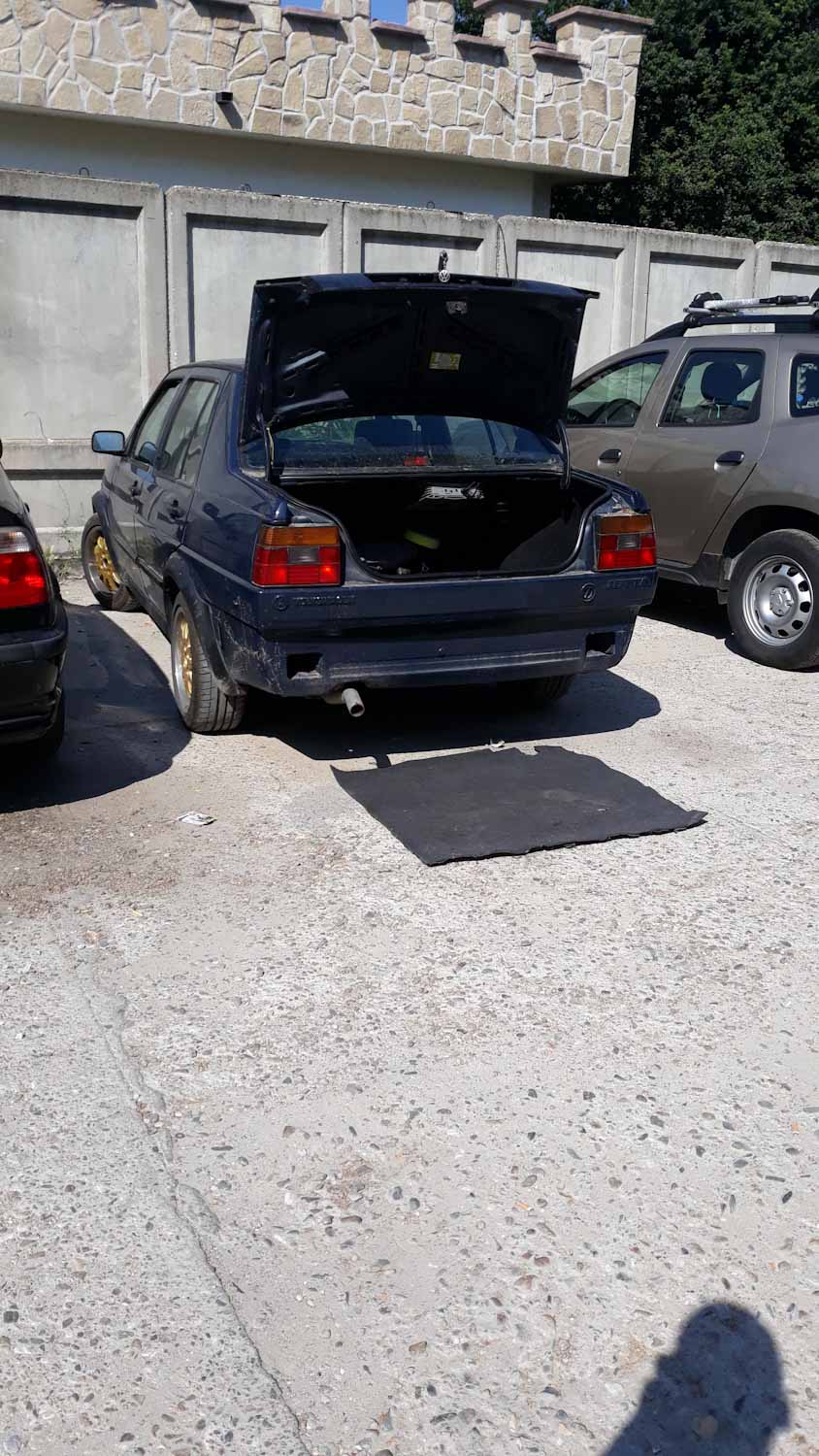

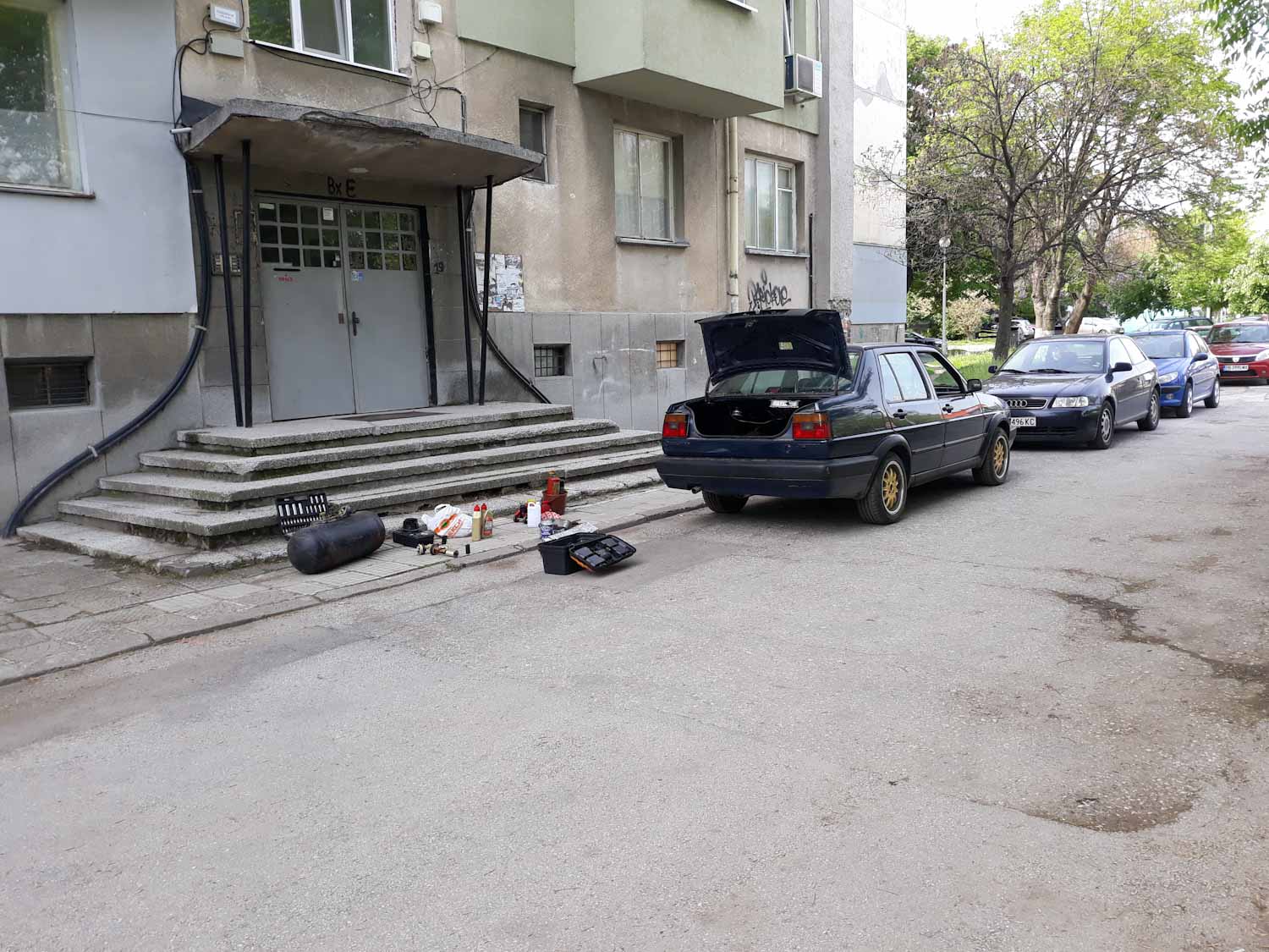

И така малко да напишем какво се случва със колата като цяло нищо интересно но да започнем със това че климатика вече се изплозва по предназначение първо я закарахме на един майстор който нищо в буквалния смисъл не направи сложил 300-400гр фреон при положение че събира 1100гр фреон и компресора постоянно включваше и изключваше закар я на друг майстор че неми се разправяше с този и го дозаредихме като му сложихме още 400гр и във момента е пълен общо със 800гр фреон да но пак продължи компресора да включва и зключва мислех че проблема е във компресора докато вчера него пуснах и както карах гледам температурата взе да отива към 110-120градуса спрях климатика спрях и колата слезнах отворих капака и забелязах че перката не включва на бързата степен викам си на перката и е изгоряла бързата степен та охлади малко и продължихме че бяхме на свадба и нямаше време да се занимавам та проблема се оказа от релето а не от перката и във момента климатика работи без грешка та преди свадбата на която присъствах стана лек инцидент отидох да се постригвам излизам от фризьорския салон и какво да видя явно някой е подрял задната броня и беше счупил водача та добре че знам в квартала добър майстор който прави пластмасови заварки свалих я залепи водача и всичко е точно и газ към свадбата та ето и няколко снимки да не е без хич
Тук допълваме климатика
Тук задната броня е свалена и чакам да я заварят а аз през това време докато чаках щракнах една снимка
