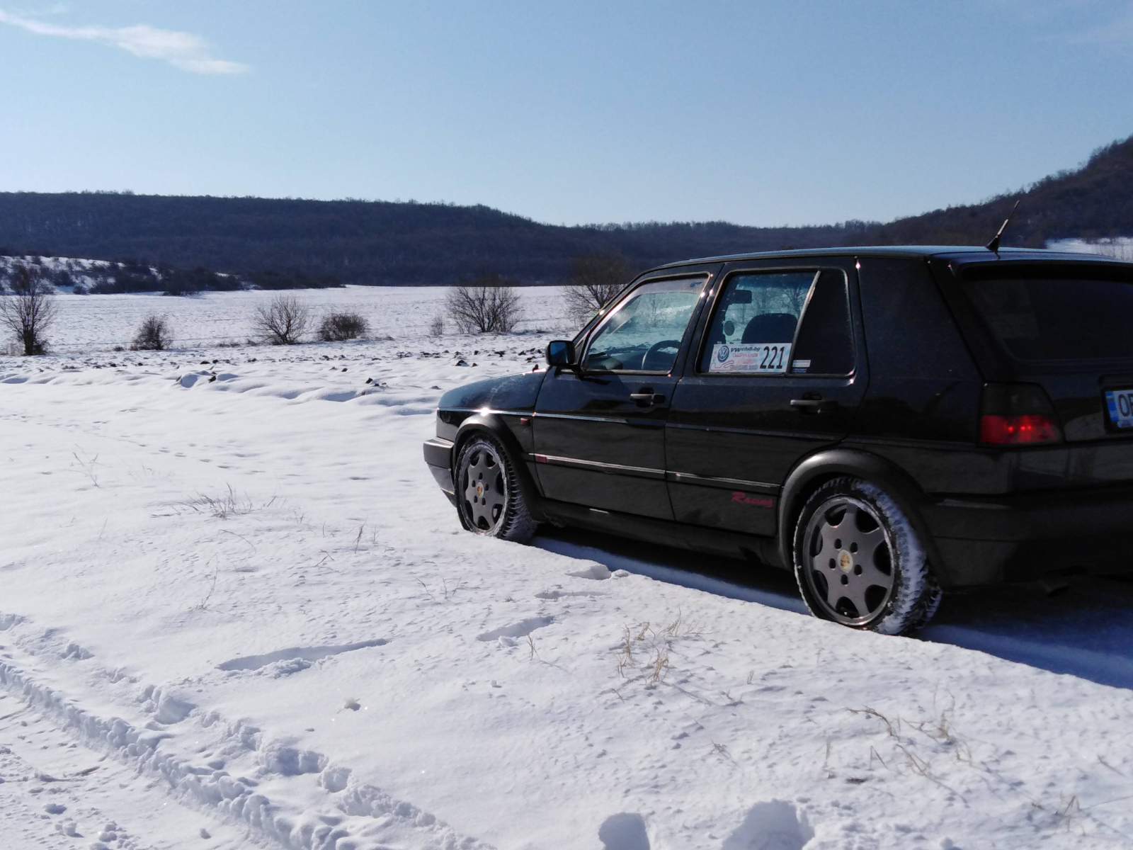

Мнениеот abbaa » Съб 26 яну 2019 13:36
Здравейте, отдавна не съм писал но нямам много време, а и няма нещо ново по колата засега. Ето няколко снимки
